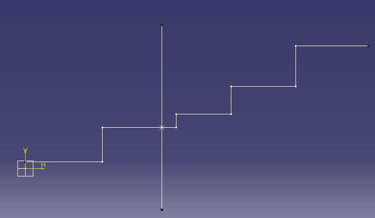

ich habe ein kleines Problem: ein Parameter, der durch eine Formel definiert ist, soll nur bestimmte Werte annehmen.
Kennt jemand eine Möglichkeit, mit der das Formelergebnis (am besten auf) gerundet wird und zwar auf eben jene Werte?
Meine Idee bisher war mittels KWA Regeln zu erstellen, aber das wird etwas viel...
Vielen Dank schon mal,
Flooori

Das mit KWA höhrt sich doch schon gut an!
Ich hab das gerade mal graphisch versucht, was zwar erstmal geht, aber dann wohl doch umständlicher ist als deiune bisherige Lösung. Aber vielleicht ists ja ein Denkansatz:
1. Steuerkurve aufbauen. Die Höhen der Stufen kannst du als deine diskreten Werte (evtl. mit Parametern) verknüpfen
2. eine "Lauflinie" in einer weiutreren Skizze aufbauen, welche deinen x-Wert darstellt
3. eine verschneidung der Lauflinie mit der Steuerkurve erstellen, es wird ein Punkt erzeugt (ok, in den Sprüngen geht das nicht, muss ne andere Lösung her)
4. die x- und y- Koordinaten können nun ausgelesen und in Parameter überführt werden.
gruß, Tom

Danke für die schnelle Antwort, klingt echt interessant, und theoretisch versteh ichs auch, aber für meine Einsteiger-Kenntnisse gehts dann in der Umsetzung doch etwas zu weit...
Ich denke ich werds mit dem KWA machen, aber es ist definitiv eine interessante Alternative!

Soo nochmal also ich habe jetzt über den KWA eine Regel erstellt. Wer für eine Passfederverbindung eine Regel zur Einhaltung der Nennlängen der Passfeder bzw. Passfedernuten braucht, kann sich bei mir melden...
