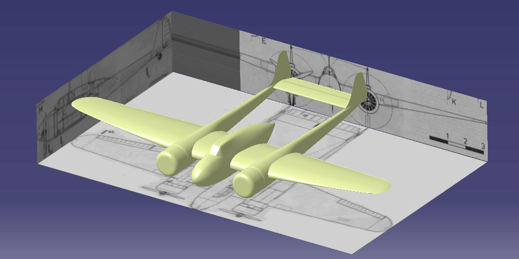

Hat von euch jemand schon mal einen Propeller konstruiert? Ich habe ein CAD Model einer Fokker G1 erstellt (siehe Anhang),
nun würde ich gern noch einen Propeller dazu modelieren, leider weis ich nicht wie das im V5 umsetzen soll.

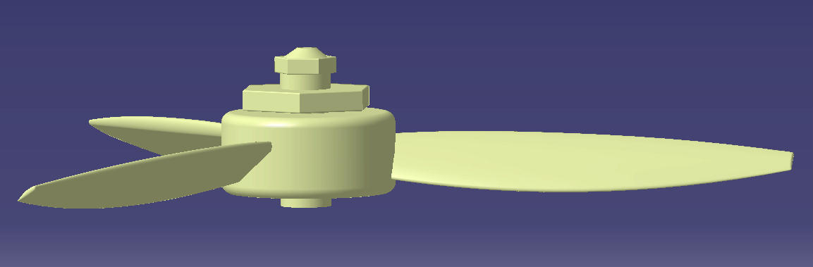

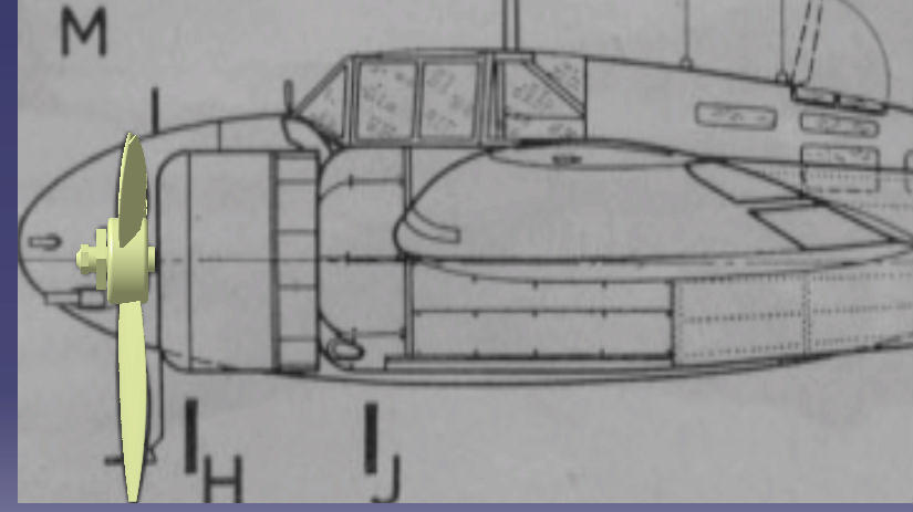

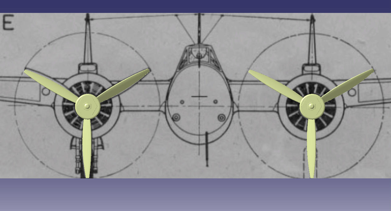

Bin nun mit meinem Propeller fertig. Bin wie folgt vorgegangen:
1. Habe 2 3D curves erzeugt, welche geomtrisch zum meiner Vorlage gepasst haben d.h. ich hab die 3D curves an die side und front
  view  ausgerichtet.
2. In der Top view habe ich mir auf einer Ebene mein Profil rein gelegt.
3. Habe das ganze mit einer Net Surface erzeugt
4. Oben zum Abschluß habe ich dann mit 3 Blend surfaces das ganze geschloßen
....schwup die wup FERTIG.(siehe Bilder im Anhang)

Na das sieht doch gut aus! und für deine Anwendung mindestens ausreichend! Gut gemacht
