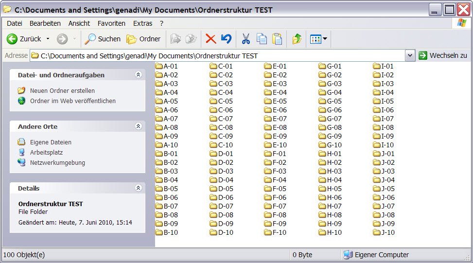

Hallo Leute
wir müssen bei uns evtl. unsere Ordnerstruktur überarbeiten, nun habe ich die ehrenvolle Aufgabe
Unser Ordnerstruktur ist ähnlich aufgebaut wie am Screenshot zu sehen ist.
Nun möchte ich das ganze so aufteilen,
es sollen Ordner A, B, C usw. entstehen und da drinnen dann die Unterordner 01, 02, 03 usw.
Mir ist schon klar das nach der Umstrukturierung viele Verweise/ Links verloren gehen.
Hat jemand eine Idee wie ich das am besten umsetzen kann?
Gibt es ein Tool der mir alle Links wieder findet und korrigiert?
MfG Gena

Hallo Gena,
das Einzige, was mir dazu einfällt:
jeweils das letzte Element (Drawing) öffnen und mit Datei / senden an... (File / send to...) mit allen dazugehörenden Daten in einen neuen Ordner schicken. Danach können die Originale gelöscht werden. Arbeitsintensiv...
vielleicht gibt es eine Lösung mit Makros...

ich denke auch, dass da ein Makro für eine derartige Struktur die bessere Wahl wäre.
Allerdings verstehe ich den Sinn der ganzen Sache nicht. Wir arbeiten alle im gleichen Ordner und haben glücklicher Weise ein PLM-System (SmarTeam), welches uns die "ganze" Verwaltungsarbeit abnimmt. Jedoch würde ich auch generell von derartigen Strukturen abraten, da man nie flexibel ist. Wenn, dann würde ich eher die Dateinamen in ihrer Stufe erweitern oder mir eine vrnünftige Namenskonvention ausdenken. Linkstrukturen sollten allerdings niemals derart komplex und vor allem undurchsichtig ausfallen.
Aber das mag auch nur meine bescheidene Meinung sein

habe selber einiger maßen gute Lösung (sh. Screenshot), damit gehst ganz gut.
Eine bitte noch, ich selber kann keine CATRScripts schreiben,
brauche aber ein einfaches Macro. Dieser soll mir alle geöffnete Produkte (nur Produkte) abspeichern, damit die Links wieder stimmen.
