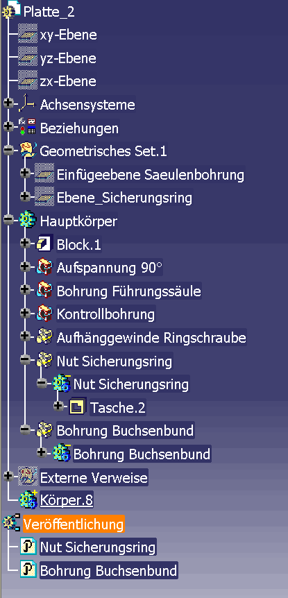

ich habe mal eine kleine Frage. Ist es möglich Veröffentlichungen rückgängig zu machen??? - oder zumindest so, dass sie nicht mehr im Baum zu sehen ist??? Mein Problem ist, wenn direkt im Baum die Objekte in der Veröffentlichung markiere und lösche, löschen sich auch die Körper im Hauptikörper. Ist das normal?
Im Anhang ist mal ein Screenshot von meinem Baum.

um Veröffentlichungen wieder zu entfernen, musst Du zum Befehl Veröffentlichung (publication) im Mneü Tools zurück.
Dort sind alle Veröffentlichnungen aufgelistet und können dort gelöscht werden.

ja das ist normal, da die Veröffentlichung kein eigenständiges Element ist, sondern eher wie ein Alias oder Link zu sehen ist. Wenn du diese entfernen möchtest, dann musst du wie beim Generieren über Tools > Veröffentlichungen das Menu/Fenster öffnen. Dann die zu entfernenden Elemente auswählen und über "entfernen" löschen.
Allerdings sei dir gesagt, dass natürlich (logischer Weise) in allen Baugruppen die darauf verweisenden Bedingungen ihren Bezug verlieren.

Vielen Dank Mörchen für die schnelle Antwort. - so einfach gehts

Der Bezug ist in diesem Fall kein Problem, deswegen sollte sie auch gelöscht werden. Danke für den Tipp.
