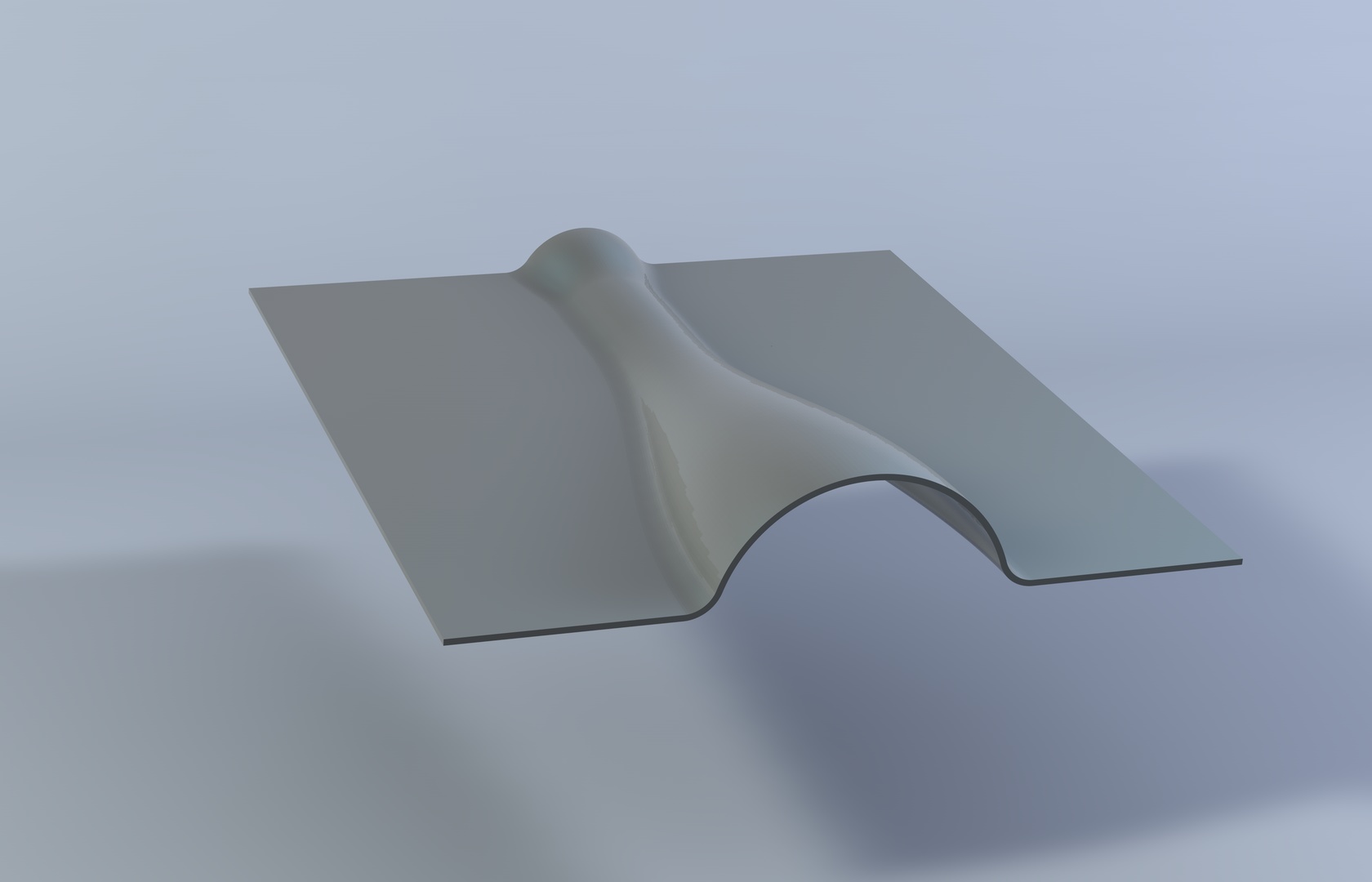

Hallo, wer weiß wie man so ein Blech wie auf dem Bild, im Sheetmetal Design erstellen kann.
gibt es Bücher zu Sheetmetal? möchte ganz in dieser Umgebung mit dem Bauteil bleiben, also bitte keine Tipps zum Umgebungswechsel
Freue mich auf eine Antwort.

Dies könnte mit einem benutzerdefinierten Stempel gehen (siehe Online-Doku (Taste F1))
