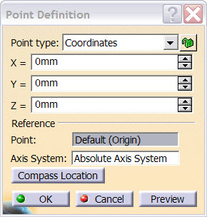

Hallo Leute!
Ich bin wirklich noch Anfänger in der ganzen Sache mit Catia!
Ich habe inzwischen wunderschöne Hüllen meiner Bauteile erzeugt. Das habe ich über das Wrapping im DMU Optimizer gemacht und als cgr abgespeichert. Die sind also jetzt nur noch ein Netzt aus Dreiecken und tote Geometrie ohne weiteren Strukturbaum...
Jetzt füge ich die CGR-Dateien in ein Produkt ein und möchte gerne an eine definierte Stelle meiner Hülle einen neuen Punkt setzen, denn später möchte ich über diesen Punkt das Bauteil über ein Makro automatisch positionieren.
Ich weiß aber gar nicht, wei ich den Punkt auf meine Hülle bekomme und er auch da bleibt!
Ich hoffe, ihr könnt mir helfen!
LG Tintin-fr

Erzeuge dir eine neue Baugruppe -> Füge in diese das cgr und ein leeres Part ein -> im leeren Part kannst du nun Geometrie zum Positionieren in der übergeordneten Baugruppe erstellen (ggf nur ein Achsensystem)

Ist es denn auch möglich einen Punkt, den ich dann ja in dem Part aufbaue, direkt auf die erstellte Hülle zu legen? oder muss ich diesen Punkt dann ausmessen und über die Coordinaten den Punkt positionieren?

also ich habe es nicht geschafft einen Punkt direkt auf eine CGR zu erzeugen. Aber du könntest über Messen und dann im Measure Fenster über "Create geometry" die Geometrie erzeugen.

um ein Punkt auf CGR zu erzeugen mach ich so
aktiviere dein Part (Skelett Part) setze den Kompass wo du dein Punkt haben möchtest dann Point Definition und auf Compas Location.
Das wars
