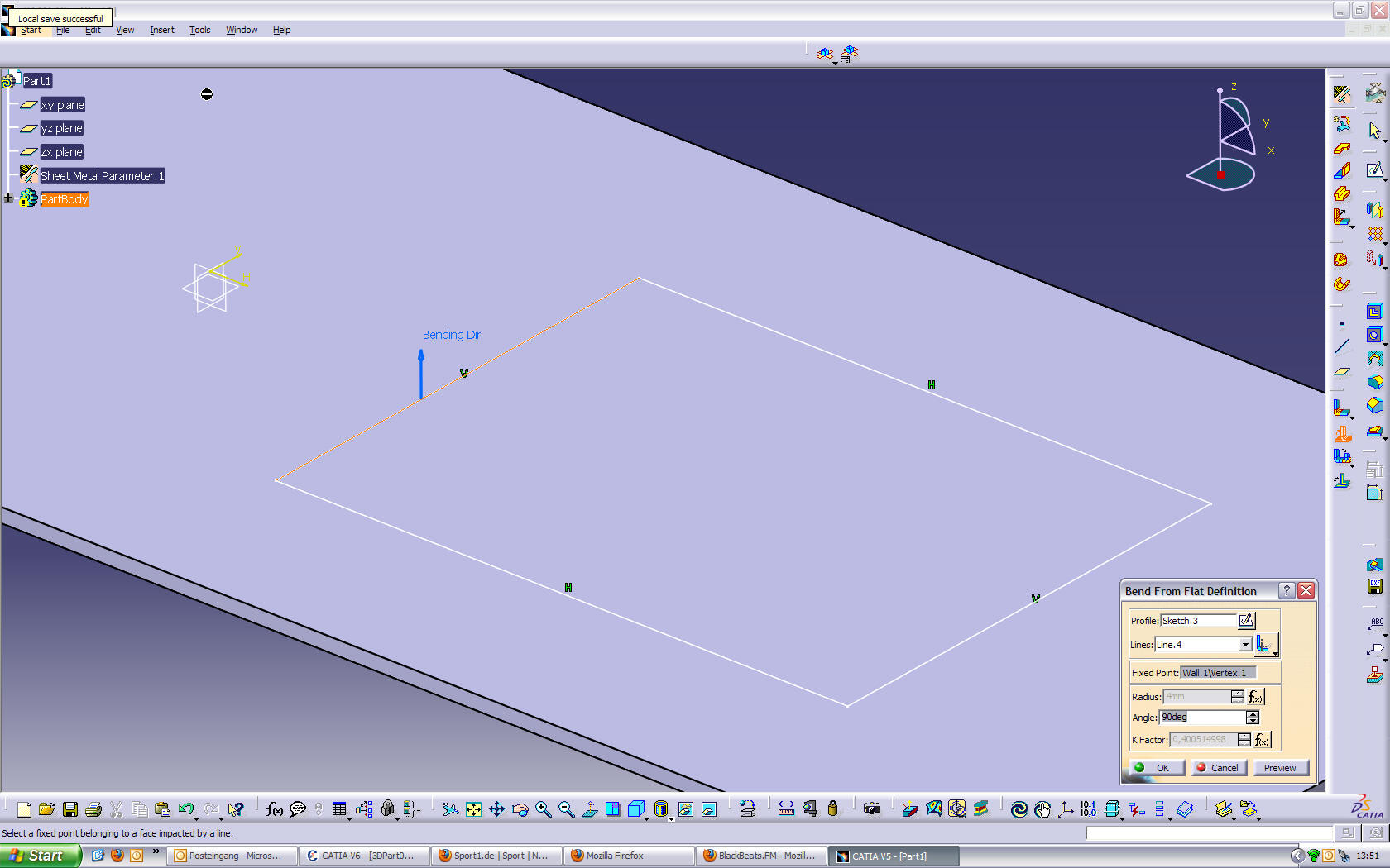

Guten Tag liebe User,
ich weis nicht ob ich hier richtig bin aber mein Problem hat mit der workbench Sheetmetal zu tun.
Ich möchte gerne aus einer Platte ein Stück nach oben biegen. Heißt: irgendwo auf der Platte liegt eine skizze die den Ausschnitt und das zu biegende Blech beschreibt. Ich habe keine Probleme an Körperkanten aber mitte aus dem Blech ein Stück nach oben biegen funktioniert bis jetzt noch nicht.
Falls das jemand weis, wei er/ sie vielleicht auch wie man dann diese planare skizze aufwickelt.
Vielen Dank

hast du das schon mit "Biegung aus Linie" versucht?

erstellt am: 27. Mai. 2010 13:26    Editieren oder löschen Sie diesen Beitrag!  <-- editieren / zitieren -->   Antwort mit Zitat in Fett Antwort mit kursivem Zitat    Unities abgeben: 1 Unity (wenig hilfreich, aber dennoch)2 Unities3 Unities4 Unities5 Unities6 Unities7 Unities8 Unities9 Unities10 Unities
ja habe ich. Catia nimmt die Skizze und will ein Fix Point von mir (weis nicht genau was der bewirkt). Es besteht aber ein clash zwische 2 Edges und nix geht.
Hier ein Bild des Problemes.

Also Biegung aus Linie setzt wie der Name schon sagt eine Linie voraus. Ich kenne V6 nicht, daher weis ich nicht, ob es hier Unterschiede gibt. Wenn ich mir alledings dein Konstrukt anschaue, dann weis ich nicht, wo genau du überhaupt biegen möchtest.  Über einen Stamp hinaus wirst du nicht biegen können zumindestens wüsste ich nicht, wie du dir das vorstellst.

Naja ich bin neu im Sheetmetal bereich aber soweit ich weis ist es doch möglich aus einem Blech ein Ausschnitt zu machen und diesen dann an einer kante hochzuklappen, also wie ich es fertigen werde wüsste ich.
Ich will einfach gesagt 3 Schnitte setzen (meine Kontur)und an der übrigen linie biegen.
So entsteht ein Ausschnitt und eine gebogene Platte die genau in meinen Ausschnitt passt wenn ich das modell entfalte.

Achso jetzt verstehe ich... Dafür musst du erst ausschneiden und dann via Wand an Kante eine neue Wand generieren oder zumindestens eine kleine Lücke/Trennung rausschneiden, die die Konturen der Wand definiert und dann über eine Line kannst du die Wand mit "Biegung aus Linie" nach oben biegen.

Ja das weis ich bei symmetrischen Platten was mache ich aber bei Platte die auf der einen Seite einen Winkel haben die andere Kante aber wieder grade verläuft.
oder wenn ich die hochgebogene Platte aufwickeln will siehe Catia V6 Bild? (HINTEN)

Das kannst du alles mit Wand an Kante verwirklichen. Einen Winkel der Kante kannst du in der Skizze des Features einbringen bzw. diese derart ändern und das Aufrollen kannst du durch Änderung des Radius und Biegungswinkel erreichen. Du musst halt über f(x) den Standardradius rausnehmen und einen gewünschten eintragen. Dann werden zwar die Abzugsparameter andere bzw. beziehen diese sich nicht mehr auf die Standardparameter, was aber wiederum logisch ist.

erstellt am: 27. Mai. 2010 14:32    Editieren oder löschen Sie diesen Beitrag!  <-- editieren / zitieren -->   Antwort mit Zitat in Fett Antwort mit kursivem Zitat    Unities abgeben: 1 Unity (wenig hilfreich, aber dennoch)2 Unities3 Unities4 Unities5 Unities6 Unities7 Unities8 Unities9 Unities10 Unities
also weder im V5 noch im V6 kann ich die skizze verwenden. Keine ahnung wieso aber es gibt immer einen clash of edges egal ob ich vorher einen Ausschnitt mache oder nicht.
Bekomms nicht hin einen Ausschnitt und ein wand an kante aus einer Skizze zu generieren.
