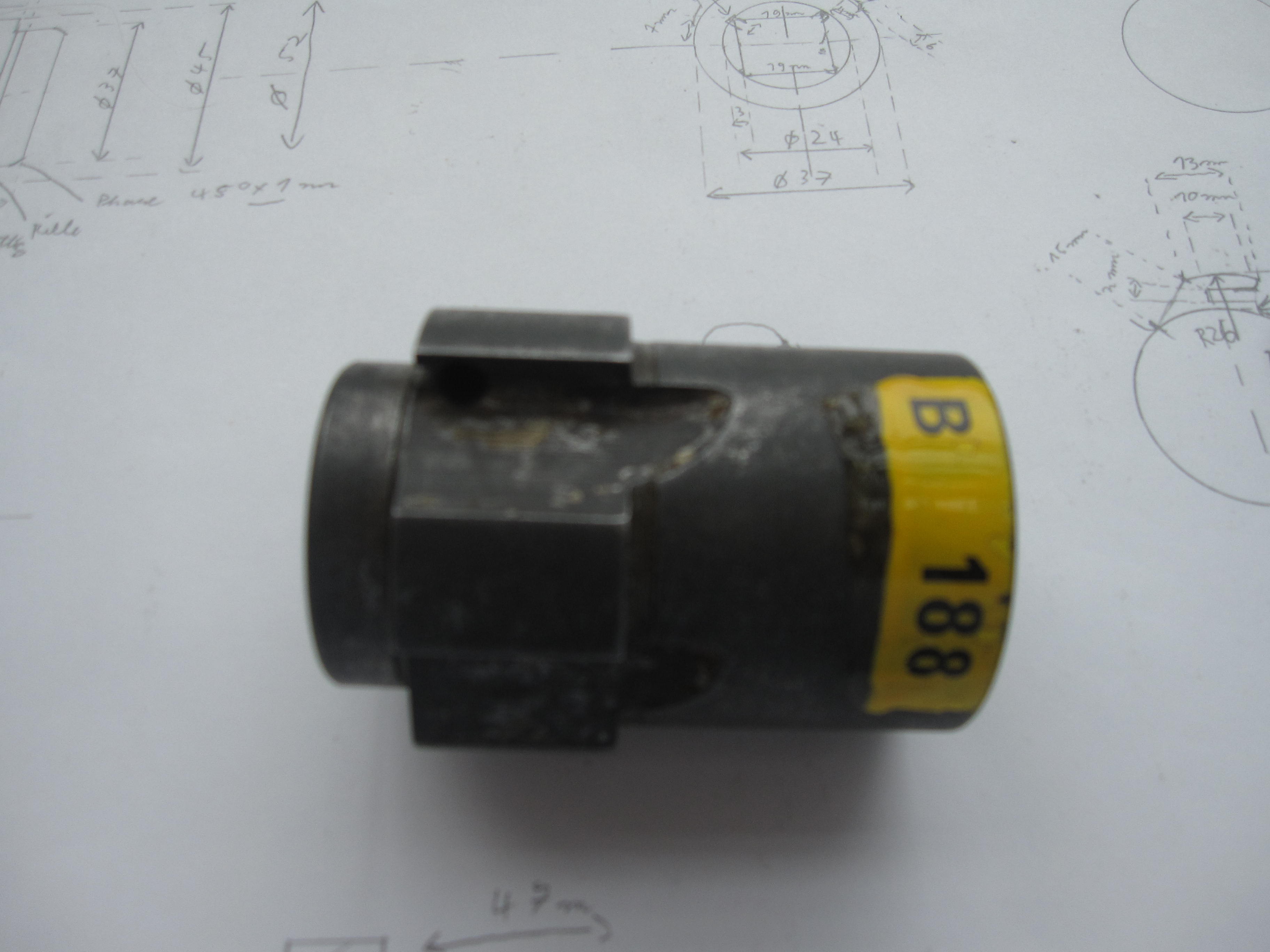

Hallo wie kann ich auf einem Rundkörper auf der außenfläche eine rille erzeugen die komplett 360 in einem bestimmten abstand verläuft ? ...
und wie kann ich des teil da nachkonstruieren, ich hab keinen plan wie ich die ausfräsungen und dann die lappen an meinen konstruierten rundkörper ranbringen soll....

Wie würdest du diese Teil herstellen?
- Bund am Drehtteil erzeugen (360°)
- Ausfräsung über Tasche erzeugen -> Kreimuster
- für die Nut auch einfach eine Tasche (auf einer Ebene mit Offset) -> dann Kreismuster

also ich hab einfach 2 blöcke aufeinander erstellt...nun hab ich aber des problem mit der rille .welche außen auf der außenfläches rundkörpers laufen soll und bei rillendefinition komm ich nich zurecht bzw.krieg immer ne fehlermeldung ...also kann ich die rille per tasche machen ?
und wie klebe ich diese ,,schaufeln" an mein bauteil ?

oh mann ich kann die äußere fläche nicht für meine sketcher hernehmen unm da ne tasche zu erzeugen ....

naja wenn ich auf rille geh dann muss einerseits das profil und die zentralkurve anhand einer skizze angeben...
siehe bild :links und rechts von den schaufeln ist meine rille...jetzt weiss ich eben ned was ich markieren muss und dann in den sketcher gehen und dann dann welches profil und zentralkurve zeichne n?

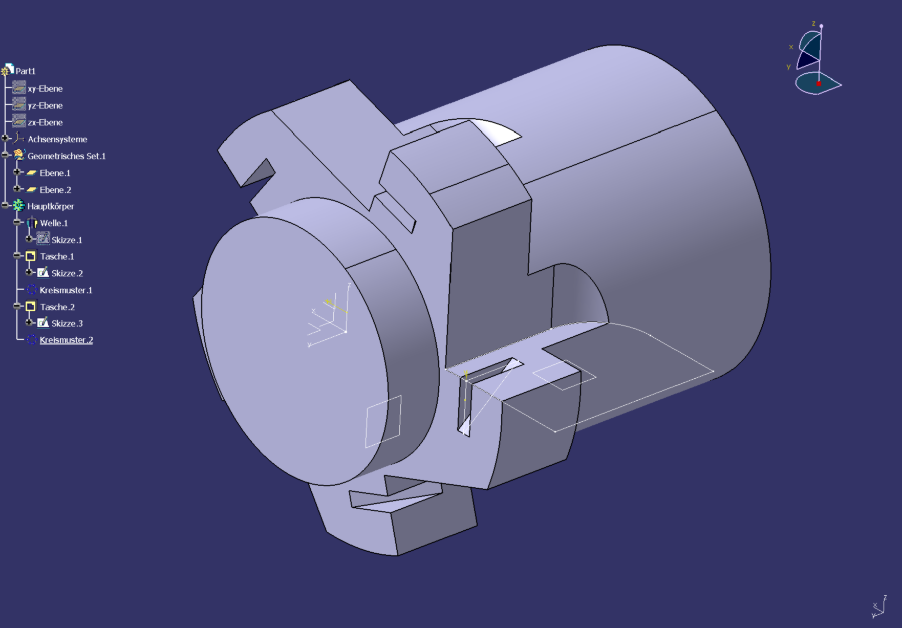

Klaue.CATPart.txt
Anbei ein Bild wie man das Teil aufbauen könnte. (ohne den Vierkant)
EDIT: Part angehängt

erstellt am: 20. Mai. 2010 10:29    Editieren oder löschen Sie diesen Beitrag!  <-- editieren / zitieren -->   Antwort mit Zitat in Fett Antwort mit kursivem Zitat    Unities abgeben: 1 Unity (wenig hilfreich, aber dennoch)2 Unities3 Unities4 Unities5 Unities6 Unities7 Unities8 Unities9 Unities10 Unities
sieht top aus !
darf ich fragen wie ich die zacken an mein bauteil kriege ? also soll ich einen zacken als body konstruieren, dann block draus machen und dann versuchen den ranzukleben ? und des dann 4 mal anordnen ?=

die catpart kann man leider nich öffnen da kommt nur ein texteditor

Servus,
du sollst ja auch die Endung ".txt" vom angehängten Datensatz entfernen. Und sieh da. Es wird ein CATPart.

super klappt sogar zum öffnen! okay jetzt wird mir schon einiges mehr klar ! danke schön !
noch eine kleinigkeit : die schaufeln müssten andersrum angeordnet sein,also nach rechts offen geschlitzt wie kann ich des veränden ?
