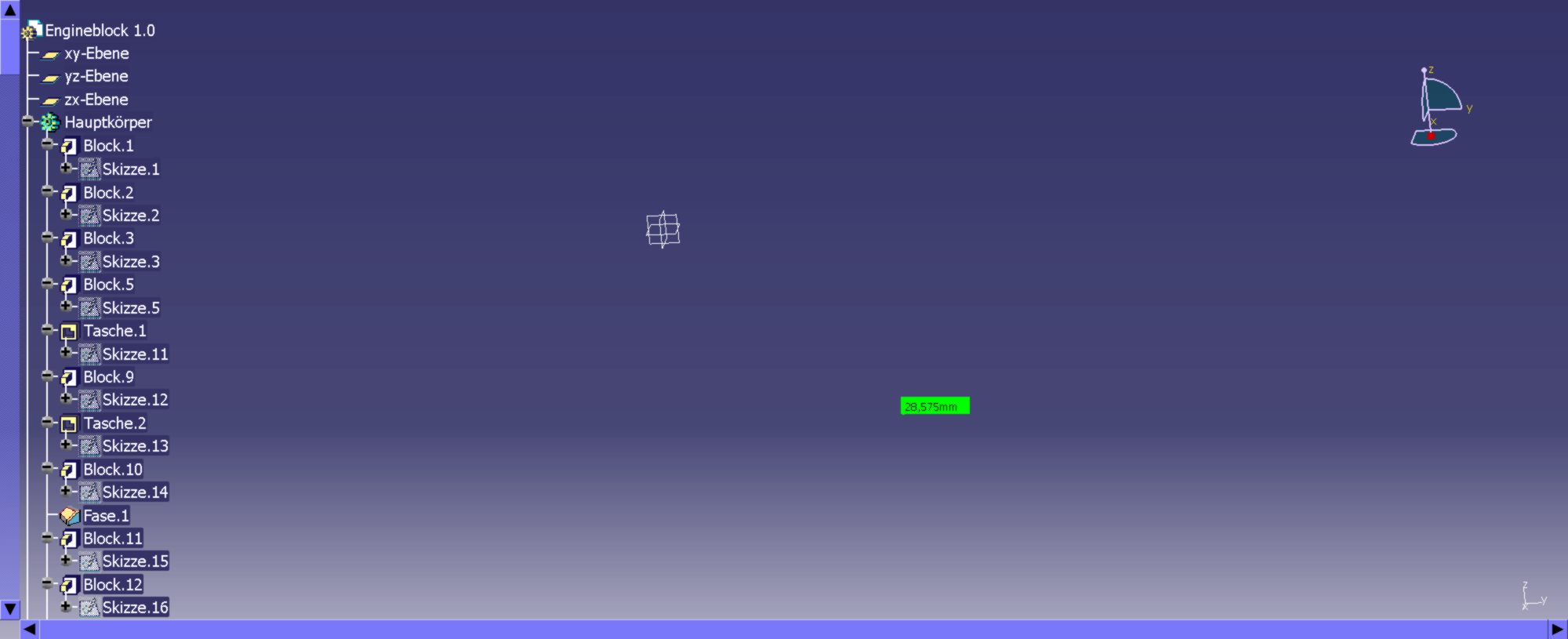

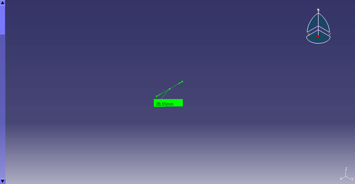

Guten Tag,
ich habe ein Product bearbeitet und abgespeichert, beim Speichern hat er (wie manchmal üblich) gemeldet, dass die Änderungen auf andere Parts übertragen werden. Soweit OK.
Nach erneutem öffnen des Products ist dieses nun nicht mehr sichtbar. Alle Parts sind im Strukturbaum sowie alle Verknüpfungen sind korrekt.
Es besteht lediglich noch eine Messung, alles andere ist weg.
Wie kann ich das Objekt wieder sichtbar machen, steh wirklich auf dem Schlauch.

Hmmm, dein Bild ist wenig/garnicht aufschlußreich!
Bitte schicke mal ein Bild des Baumes, am besten mit aufgeklappten Instanzen/Parts, dann kann man mehr sagen!

Alle Objekte im Baum sind aktiv, nur die Ebenen sind ausgeblendet.
Die Parts kann ich allesamt auch einzeln öffnen, nur das komplete product ist ausgeblendet.

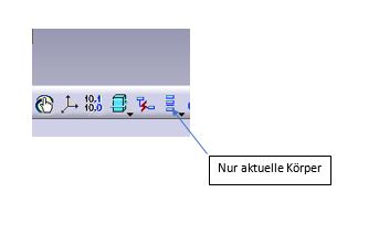

kann es sein, dass du im Part Design den Befehl "Only Current Body" eingeschalten hast (siehe Bild)? Durch diesen Befehl wird alles angezeigt, dass "Define In Workobject" ist. Wenn z.B.: das Geoset aktiviert ist, wird alles was im einem Body drinnen ist ausgeblendet.

Hallo Peter Petersen,
öffne mal ein Teil in einem extra Fenster und schau, ob es da sichtbar ist.

Hallo Christian, das "only current body" ist aus.

Hi Peter Petersen,
evtl hast Du ganz weit rausgezoomt. Es ist also nicht unsichtbar, sondern winzig!
Klick mal auf ein Feature im Baum und wähle im Kontextmenü "bildschirmfüllend anzeigen" (oder so ähnlich...)

Ja verstehe, aber die Messung ist ja noch da ...und die ist mitten auf dem Part.

DieZahlen der Messung werden immer gleichgroß dargestellt, egal wie weit weg sie sind.

erstellt am: 16. Mai. 2010 15:13    Editieren oder löschen Sie diesen Beitrag!  <-- editieren / zitieren -->   Antwort mit Zitat in Fett Antwort mit kursivem Zitat    Unities abgeben: 1 Unity (wenig hilfreich, aber dennoch)2 Unities3 Unities4 Unities5 Unities6 Unities7 Unities8 Unities9 Unities10 Unities
sieh mal das Bild ganz oben...

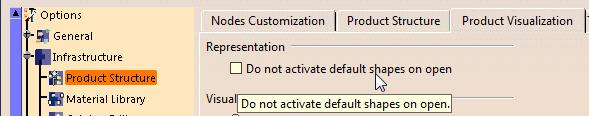

Ist das das einzige Product, bei dems nicht klappt? Zur sicherheit schau bei Dir mal diese Einstellung an. Diese sollte deaktiviert sein!

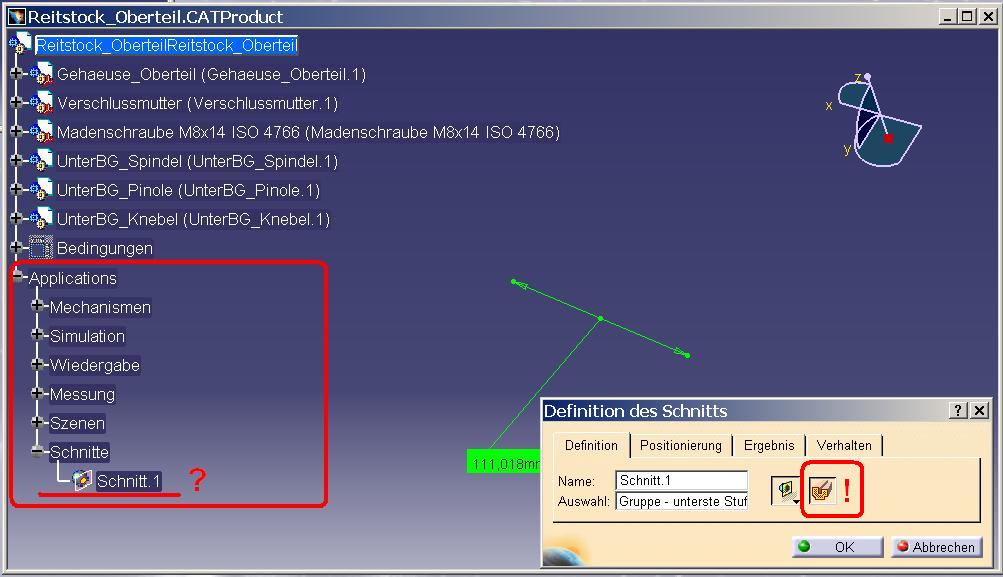

Hallo Peter,
ich kann es Deinem Modellbaum leider nicht ansehen, aber möglicherweise ist ein 3D-Schnitt aktiv, der so weit außerhalb liegt, dass ALLES weggeschnitten wird?
(Anhang)
Oder eine Szene?!?
Mach doch noch einen Screenshot vom unteren Ende des Modellbaums. (Applications)
LG, Nina

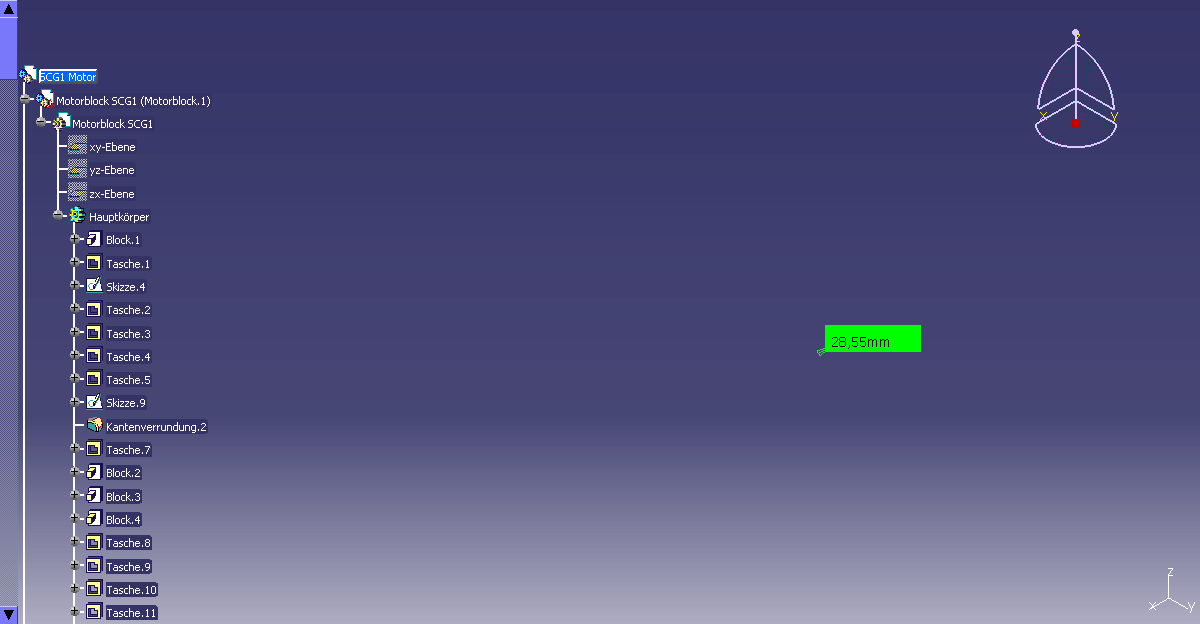

Guten Morgen,
hallo Nina, am unteren Modellbaum ("Applications") existiert nur diese eine Messung, mehr nicht. Also kein Schnitt.
Tiefeneffekt ist aus.
Ich habe evtl. eine andere Lösung:
Ich hatte noch weiterführende Produkte - in welchen dieses (Problem-)Produkt enthalten ist.
In diesen Produkten wird alles korrekt angezeigt.
Ich habe den Motor (um den es hier geht) herauskopiert in ein neues Produkt, nur dann bleiben die Bedingungen auf der Strecke und ich müßte alles neu verknüpfen.
Gibt es eine elegante Möglichkeit, den Motor inkl. Bedingungen (siehe Bild) herauszukopieren, so dass er im Strukturbaum auch wieder oben steht?
Ich hoffe das war verständlich.

Über "Reorder Tree" kannst du den Motor im Baum "verschieben" (RMT auf oberstes Product).
Die Bedingungen je nach Einstellungen in den Optionen (AFAIKAs far as i know (So viel ich weiss) ist Standard: nur beim Ausschneiden) mit kopiert.

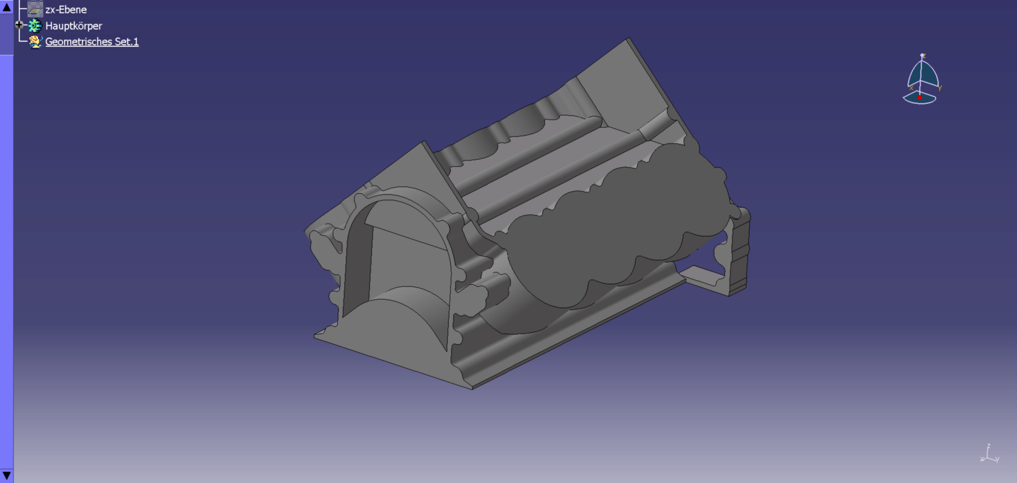

erstellt am: 26. Jun. 2011 23:54    Editieren oder löschen Sie diesen Beitrag!  <-- editieren / zitieren -->   Antwort mit Zitat in Fett Antwort mit kursivem Zitat    Unities abgeben: 1 Unity (wenig hilfreich, aber dennoch)2 Unities3 Unities4 Unities5 Unities6 Unities7 Unities8 Unities9 Unities10 Unities

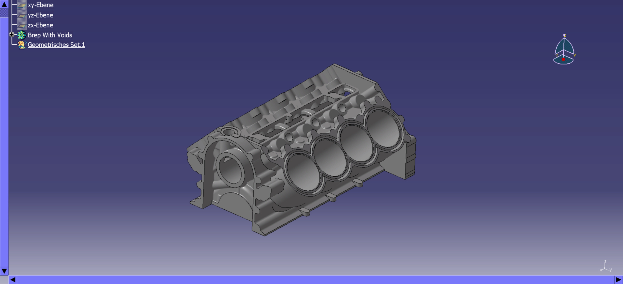

UPDATE:
Heute ein CatPart bearbeitet, nach Änderung einiger Sachen schlichen sich Grafikfehler ein. Normales Prozedere: speichern>>>schließen>>>erneut öffnen>>>weiterarbeiten
Gespeichert. Geschlossen. Geöffnet. siehe Bild.
Part ist zwar geöffnet, aber nicht sichtbar.
Ich habe das Part als stp gespeichert und geöffnet, das funktioniert....
Jemand eine Idee?

erstellt am: 27. Jun. 2011 08:34    Editieren oder löschen Sie diesen Beitrag!  <-- editieren / zitieren -->   Antwort mit Zitat in Fett Antwort mit kursivem Zitat    Unities abgeben: 1 Unity (wenig hilfreich, aber dennoch)2 Unities3 Unities4 Unities5 Unities6 Unities7 Unities8 Unities9 Unities10 Unities Nur für Peter Petersen 10 Unities + Antwort hilfreich
im Baum ist kein Objekt in Bearbeitung definiert möglicherweißte liegt da das Problem
Auf Hauptkörper -> RMT -> Objekt in Bearbeitung definieren

Peter Petersen
Sehen Sie sich das Profil von Peter Petersen an!   Senden Sie eine Private Message an Peter Petersen  Schreiben Sie einen Gästebucheintrag für Peter Petersen
Beiträge: 42
Registriert: 17.03.2010
erstellt am: 27. Jun. 2011 10:07    Editieren oder löschen Sie diesen Beitrag!  <-- editieren / zitieren -->   Antwort mit Zitat in Fett Antwort mit kursivem Zitat    Unities abgeben: 1 Unity (wenig hilfreich, aber dennoch)2 Unities3 Unities4 Unities5 Unities6 Unities7 Unities8 Unities9 Unities10 Unities
Hallo, hat leider nicht funktioniert.
Wie kommst Du darauf? Bäume von anderen Parts sehen nicht anders aus.
Jemand noch eine Idee? Muss dringend weiter daran arbeiten.

erstellt am: 27. Jun. 2011 16:58    Editieren oder löschen Sie diesen Beitrag!  <-- editieren / zitieren -->   Antwort mit Zitat in Fett Antwort mit kursivem Zitat    Unities abgeben: 1 Unity (wenig hilfreich, aber dennoch)2 Unities3 Unities4 Unities5 Unities6 Unities7 Unities8 Unities9 Unities10 Unities
Bernd, ja habe ich.
Da ich mit einem Darstellungsfehler gespeichert hatte, ist die Datei evtl. beschädigt?
Wie gesagt, als step abspeichern und öffnen funktioniert einwandfrei.

erstellt am: 27. Jun. 2011 17:31    Editieren oder löschen Sie diesen Beitrag!  <-- editieren / zitieren -->   Antwort mit Zitat in Fett Antwort mit kursivem Zitat    Unities abgeben: 1 Unity (wenig hilfreich, aber dennoch)2 Unities3 Unities4 Unities5 Unities6 Unities7 Unities8 Unities9 Unities10 Unities
R07.25_Engineblock_1.0_test.zip
Habe 2/3 des Baumes gelöscht.
step Screenshot anbei, so sollte das CATIA CatPart (V5R16) auch aussehen.
Vielen Dank im Voraus.

erstellt am: 28. Jun. 2011 07:00    Editieren oder löschen Sie diesen Beitrag!  <-- editieren / zitieren -->   Antwort mit Zitat in Fett Antwort mit kursivem Zitat    Unities abgeben: 1 Unity (wenig hilfreich, aber dennoch)2 Unities3 Unities4 Unities5 Unities6 Unities7 Unities8 Unities9 Unities10 Unities Nur für Peter Petersen 10 Unities + Antwort hilfreich
Hallo Peter,
ich kann dein Teil ganz normal laden / darstellen und sehe es.
Ich empfehle dir die "Keule": einfach mal CATIA beenden, die CATSettings löschen und CATIA neu starten.

erstellt am: 14. Mrz. 2017 11:41    Editieren oder löschen Sie diesen Beitrag!  <-- editieren / zitieren -->   Antwort mit Zitat in Fett Antwort mit kursivem Zitat    Unities abgeben: 1 Unity (wenig hilfreich, aber dennoch)2 Unities3 Unities4 Unities5 Unities6 Unities7 Unities8 Unities9 Unities10 Unities Nur für Peter Petersen 10 Unities + Antwort hilfreich
Du muss unten in der Leiste auf "Nur aktuelle Körper" umschalten.
