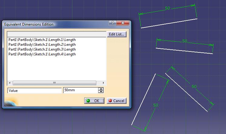

@Christian. Der Ausdruck "Referenz" kann hier verwirren, da das ja namentlich für ein nur angezeigtes Maß (in Klammern) vergeben ist und manuell nicht verändert werden kann.
@beide: Ich würde eine solche identität mit einee "Equivalent Dimension" machen: alle gewünschten Maße markieren, Ikon selektieren und den Wert einstellen. Diese Wertegruppe kann auch noch erweitert werden. Bei entsprechender Einstellung ist dieser Wert auch über den Baum ("Relations") zu steuern.

Danke für die super schnelle Antwort und es klappt mit der Anleitung perfekt.    !!!
