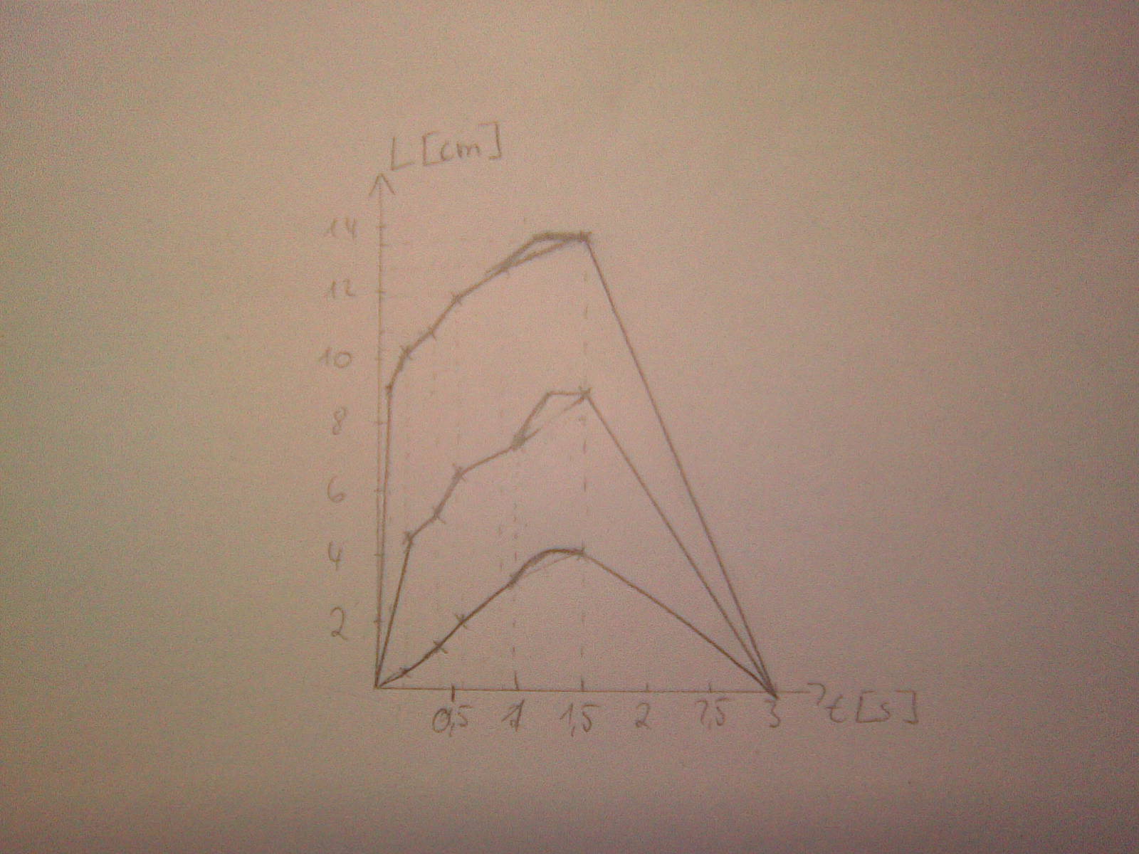

Hallo Leute,
ich habe ein Problem und benötige ma fix Hilfe  .
Ich habe ein Weg/Zeit Diagramm vorgegeben und muss daraus nun eine Nockwenwelle konstruieren ich weiß allerdings nicht wie
Die Nockenwelle muss einen Stößel 1,5 sek. hochdrücken, dort anschließend 0,5 sek. halten auf der Höhe und anschließend 1 sek den gesamten Weg wieder den Stößel runterbringen. Dabei ist der höchste Punkt bei 4,5 cm.
Wie kann ich nun daraus eine Nockenwelle konstruieren?
Danke für eure Antworten.

ja danke erstmal. So habe ich mir das schon gedacht allerdings denke ich, dass es sowas in der Art sein sollte wie meine Zeichnung. Nun weiß ich nicht, wie die Daten dafür genau aussehen müssen also die Berechnung der Nocke dabei bräuchte ich wohl Hilfe.

@Darthkali: Bei deiner Lösung wird der Stößel eine ständige bewegung durchführen, also keine Haltezeit einnehmen. Genauso ist die Auf- und Abwärtsbewegung falsch zeitlich definiert.
@Freeza: Tangentenunstetigkeiten kommen bei Nockenwellen nicht gut! Eine Lösung für dein Problem ist nicht "so eben" mal machbar: es fehlen zum Beispiel angaben von der Nulllage, besonders aber von den Beschleunigungen, die der Stößel durchführen soll/darf. Bleibt er auch mal eine konstante Zeit in Nulllage? Ich hab mal ein Beispiel angehängt, wie ich das machen würde: Graphisch, nicht mathematisch (was bestimmt möglich ist)

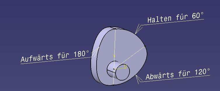

Ich habe den Gesamtzyklus mit drei sekunden genommen also keine Haltezeit im Nullzustand. Also musst du einen Zyklus von 360° entsprechend Teilen (0,5sec entsprechen dann 60°). In der Aufwärtsphase (180°"lang") geht der Nocken vom Nullpunkt "irgendwie"(?!?) auf 4.5+Nullpunkt. In der Haltezeit bleibt der Radius der Nocke zum Mittelpunkt konstant, geht dann 120° "lang" zurück auf den Nullpunkt. Der Rest dürfte reine "Kurvendengelei" sein. (Tangenten oder Krümmungsstetige übergänge... Tensions...u.Ä.)

Ich möchte nämlich aus einem Block drei Nockenwellen machen. Alle haben den Zyklus 3 sek (gesamtlaufzeit). der erste Block hat 13,5 cm zurückzulegen (Höchstpunkt) der zweite 9cm und der dritte 4,5 cm.
Alle wie gesagt mit 3 sek. und eine halbe sekunde ruhephase. Ich weiß nicht, wie genau ich das konstruieren soll. Bräuchte einen Tipp... einen Mathematischen nach Möglichkeit

Also ICH würde ja die einzelnen Verfahrwege des Stößels (die du ja laut deinem Diagramm kennst) als Radien verwenden für den Nocken... und wie Du die Zeiteinteilung hinbekommst habe ich ja schon mal beschrieben...
P.S. Hast du dir auch mal überlegt, wie dein Diagramm weitergeht? Also: wie sich der zweite Zyklus anschliessen soll? Mit einem Knick??? Möchtest du die "Messpunkte" wirklich mit gerade Linien verbinden? Also Knicke in der Nocke? --> gewaltige Beschleunigungen des Stößels und horrormäßiger Verschleiß? Oder doch lieber tangentenstetige Übergänge? oder krümmungsstetige? oder gar C3-stetige? Fragen über Fragen...

also nein die Diagramme sollen eigentlich einen kompletten Ablauf darstellen auf dem Bild ist ein Ablauf zu sehen. Eigentlich soll dieser Ablauf eine Umdrehung bedeuten.
Meine Frage: Wie kann ich die Form von meinem Diagramm als eine Nocke darstellen. Mit Radien ist mir zwar im Moment klar aber ich weiß nicht, wie die Winkel etc. berechnet werden sollen
Der Motor soll zwischen 5 und 25 Umdrehungen pro Minute machen. Ein Atemzyklus soll 3 Sekunden andauern. Das Diagramm haben wir nun hinbekommen. Wie wir allerdings daraus eine volle Umdrehung rauskriegen sollen und das ganze in Catia darstellen sollen ist uns nicht klar  irgendwie ist die Lösung vor uns und wir bewegen uns im Kreis

Im Kreis bewegen ist doch schonmal ganz gut  mal dir mal das Diagramm für ZWEI oder DREI Zyklen auf!! die übergänge sind wichtig! Nochmal: Knicke solltest du vermeiden!! und die hast du gerade! sowohl innerhalb der Kurve alsauch von einem Zyklus zum anderen!

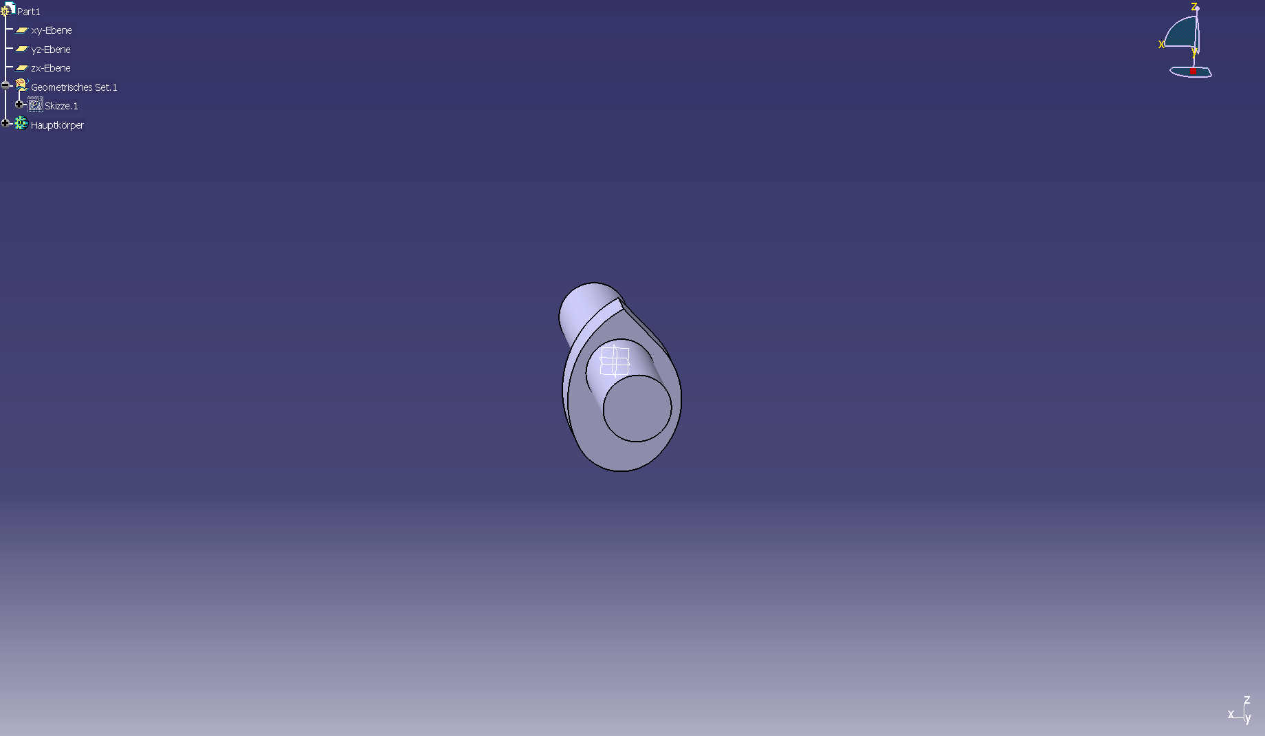

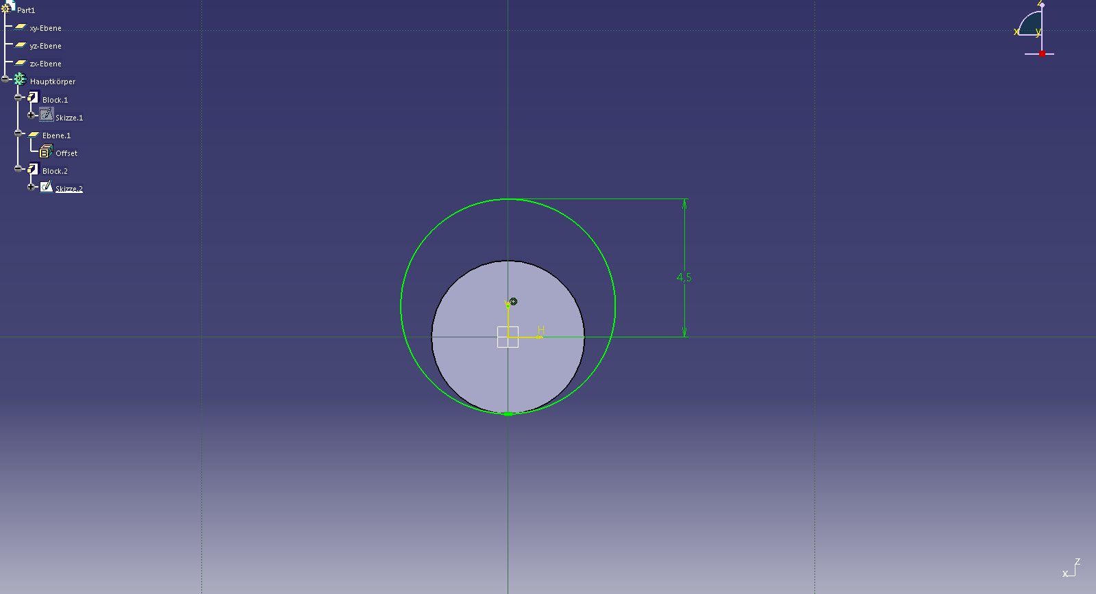

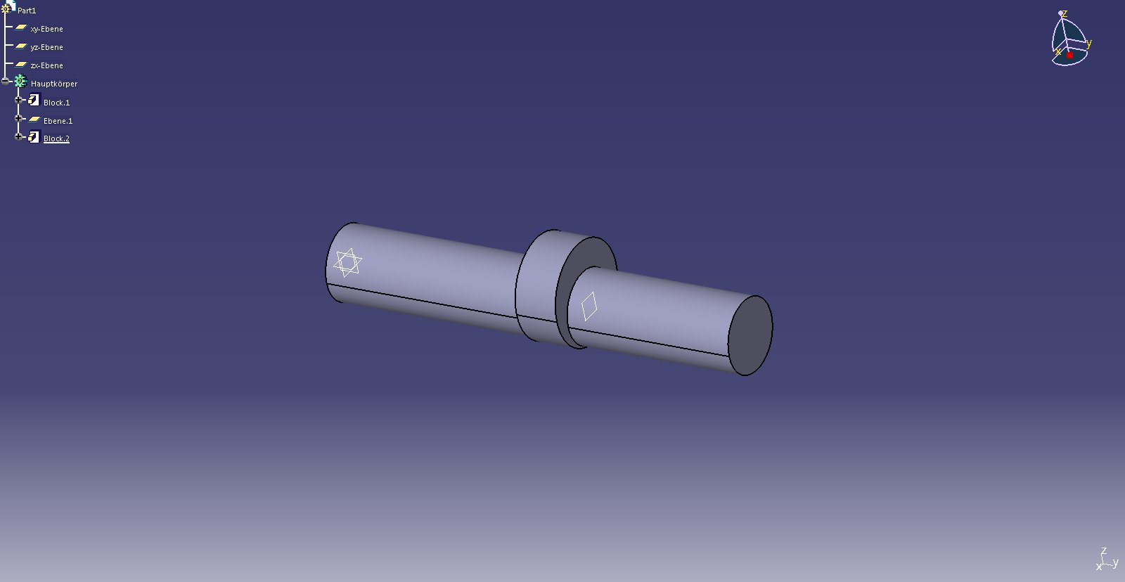

Einige Lösungsansätze:
- Punkte in einer Skizze erzeugen unten bestimmtem Winkel mit dem entsprechenden Radius -> Punkte mit Spline verbinden -> Block erstellen
- deine Funktion als Skizze erstellen (bitte "abgerundet") -> Mit Skizze und Basislinie Regel erstellen (im GSD) -> mit "parallele Kurve " zu einem Kreisbogen Nockenkontur erstellen -> Block erstellen (näheres siehe Doku und Forensuche)
