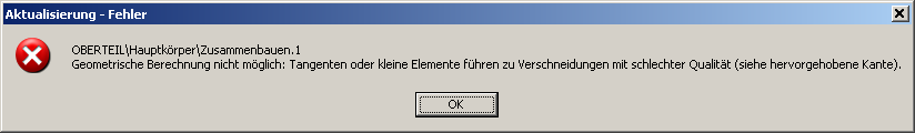

Hey,
ich habe ein .CatPart mit 30 Körpern, in denen jeweils ein toter body enthalten ist. Nun möchte ich diese Körper zu einem Körper zusammenbauen, doch über die Boolschen OP's "Zusammenbauen" und "Hinzufügen" bekomme ich jeweils die Fehlermeldung:
"Geometrische Berechnung nicht möglich: Tangenten oder kleine Elemente führen zu Verschneidungen mit schlechter Qualität." (s. Bild)
Mein Versuch ein AllCatPart mit gesetztem Häkchen bei "Alle Körper in einem Körper zusammenfassen" zu erzeugen ergab das gleiche Ergebnis.
Kennt jemand diesen Fehler bzw. weiß jemand eine andere Möglichkeit alle Körper in einen Körper zusammenzufassen.
Vielen Dank.
mfg stpl2

das bedeutet, dass Du Körper mit teilw. gleicher oder fast gleicher Oberfläche zusammenfügen willst. Catia kann dann (nicht immer) die auftretenden Interferenzen nicht mehr berechnen.

Hey kri,
mit Oberfläche meinst du die sich berührende Fläche beider Körper oder?
Gibt es denn 'ne andere Möglichkeit, auf die Flächen FEM Randbedingungen aufzugeben? Ich habe das Gefühl, dass es nur möglich ist, sie auf den Hauptkörper aufzugeben.
(Ich weiß dass das etwas Off-Topic ist, aber ich möchte dafür kein neues Thema im FEM Forum aufmachen)
Vielen Dank.
mfg stpl2

in der FEM wird nur der Hauptkörper beachtet.
Wenn Di die Körper vereinigen willst, musst Du etwas rumtricksen.
Z.B. mit einer Thicknes o.ä..
Wenn die Körper sich eindeutig durchdringen kann man sie auch vereinigen.
Gerade in der FEM kommt es sicherlich nicht auf ein zehntel an.
