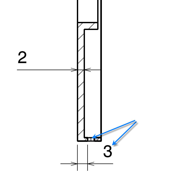

ich wollte fragen ob jemand kurz einen Blick auf meine Werkstattzeichnung werfen kann und sagen ob ich iwas grobes falsch dargestellt habe bzw. ob die gewinde darstellung und bohrlochdarstellung aufgrund symmetrie eindeutig ist ?
wär sehr sehr wichtig,da ich morgen schon die Zeichnung abgeben muss.
Vielen lieben Dank !

Im Schnitt A-A solltest Du den Durchmesser 2 (unten) an der Mittellinie bemaßen. Ansonsten hab ich auf die Schnelle nichts gefunden. OK, wenn man schon Gewinde M1 verwendet (ist das dein Ernst?) könnte man ein Detail zur Bemaßung verwenden. Dann erkennt man wenigstens was.

Ja die haben so ein kleines gewinde verwendet , ka warum  .... was meinst du mit bemaßen, also des bohrloch selber oder den abstand ?

also praktisch die untere bohrung auch  im schnitt ß

der Durchmesser 2mm ist im Schnitt A-A (ganz unten) an der Bohrungskante bemaßt und nicht an der Mittellinie (Anhang).
Na ja, hast Du schon mal versucht ein Gewinde M1 zu schneiden?
Das Gewinde in der Draufsicht solltest Du trotzdem als Detail erstellen. Wenn das jemand ausdruckt erkennt der ja nix.

ja aber das teil ist ja komplett bemasst weil des teil ist gesamt 7
, der vordere teil 3 und dann die 2 mm durchmesser und dann muss folglich der restteil 2 mm sein ...also muss ich die mitte vom bohrloch nich unbedingt bemaßen ?

also ich versteh nich was es bringen soll die mittellinie meines bohrloches zu bemaßen

Wenn du die Mitte der Bohrung vermaßt, ist es in der Werkstatt einfach zu fertigen (nichts zu rechnen), die Toleranzen wirken sich symmetrisch aus, ...
Witere Punkt:
- bei der Dicke 7 ist das Durchmesserzeichen zu viel
- Details sollten mit X, Y, oder Z bezeichnet werden
- Maßstab 1: 3 wird nach Norm nicht empfohlen

ich würde in der "Front view" wo du deine ganzen Durchmesser bemaßt hast, den Druchmesser 2 löschen und dafür im Detail B (das dann ja Detail Z wird) beim Durchmesser 2 in Klammer 4x schreiben. Bei der Angabe des Winkels von den beiden M1 Gewinden würde ich nur 60° hinschreiben, da du ja schon die 30° zur Mittelachse hast. Das Maß M1 würde ich nach rechts schieben, damit es keine Überschneidung mit der Überstandslinie gibt. Auch hier wieder in Klammer 2x dazuschreiben.

im Schnitt A-A würde ich nicht die 2mm Materialstärke bemaßen, sondern die 5mm die abgetragen werden. Eine Iso-Ansicht macht sich auch ganz gut auf einer Zeichnung, zur besseren Vorstellung.
