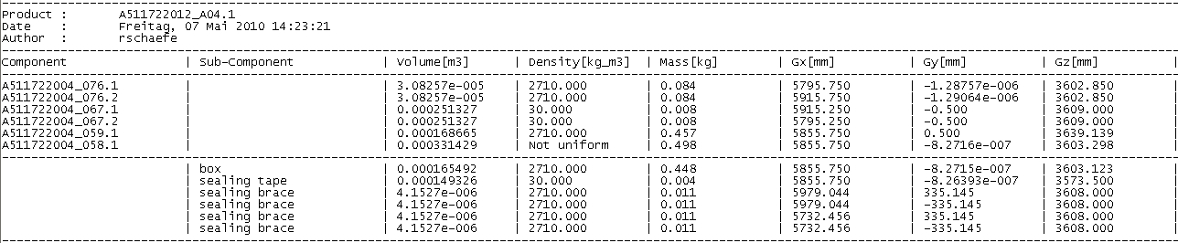

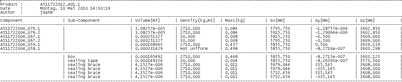

Hallo Spezialisten,
ich habe ein Excel-Makro geschrieben, das den Masse-Report (Measure Inertia => Export) auswertet.
Jetzt treten an einigen Rechnern Probleme auf, weil die Export-Text-Dateien englisch formatiert sind, also anstelle der Kommas Punkte enthalten.
Teilweise interpretiert Excel die Daten als Text oder die Punkte als Dezimalpunkte.
Zwei Ursachen kann man schonmal ausschließen:
1. Die CATIA-Sprachumgebung ist durch den Administrator auf allen Rechnern auf Englisch voreingestellt und gesperrt. (View=>Toolbars=>Customize=>Options=>User Interface Language)
2. Die Windows-Spracheinstellung ist auf allen Rechnern deutsch.
Alle PCs nutzen CATIA V5 R19 SP3 und Windows XP Pro(32).
Wie kann man eine deutsche Formatierung der Text-Datei erzwingen?
