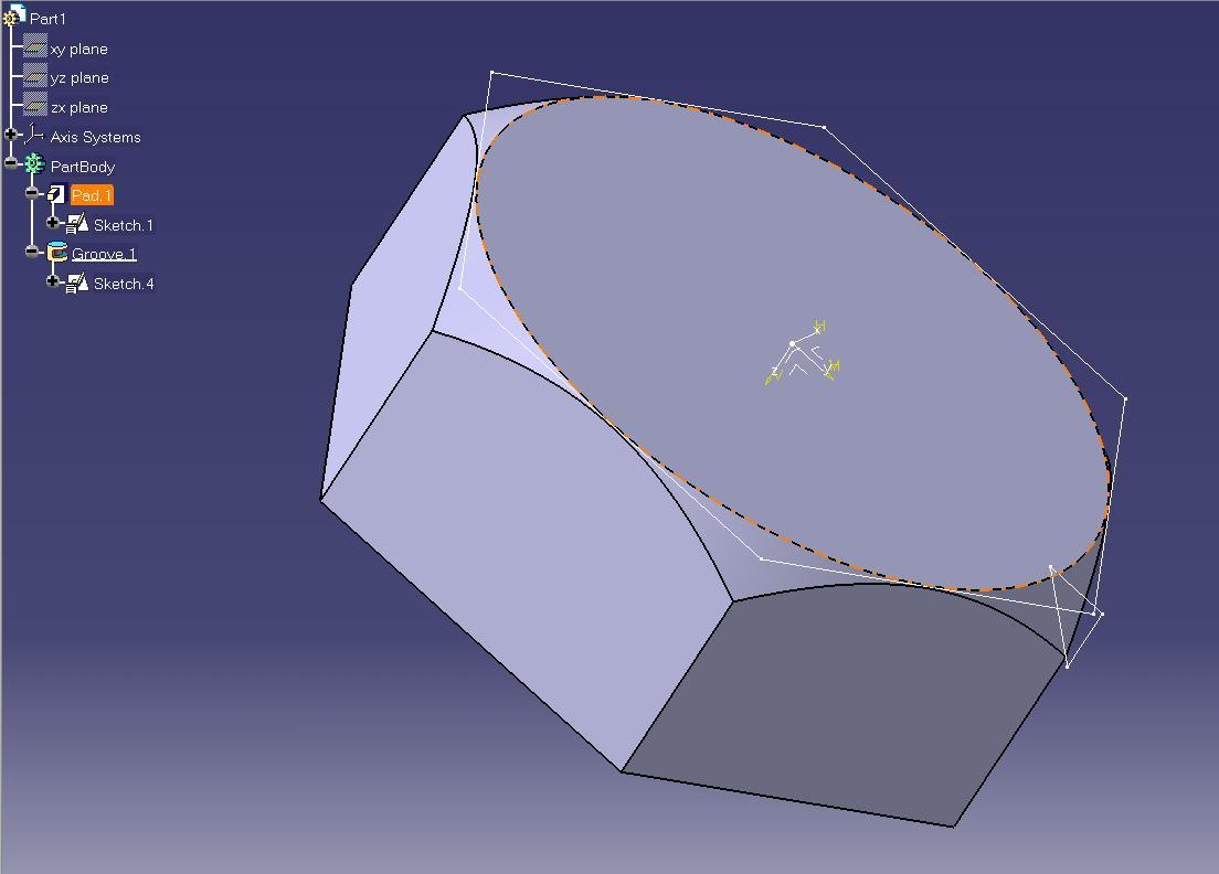

Hallo Leute ,
ich hätte eine Frage ,
wie erzeuge ich eine Fase an einem Sechskant ? Also dass es so aussieht wie bei einer Mutter ? So eine Abrundung ?

Versuch es mal mit einer Nut (also genauso wie an der Drehbank)

Ich hab leider auch nur R19
aber wenn du dein Sechseck mit einem Pad erstellst und anschließend mit einem Groove deine Fase abziehst müsste es funktionieren. Du solltest nur deine Fase am größten Abstand definieren.
hab dir schnell mal ein Bild gemacht.

das kann ich dir nicht sagen aber wie du ne Nut erstellst
1. Sechskant erstellen
2. Das rechteckige Profil erstellen
  dazu musst du ne neue Ebene anlegen (ist ne gelbe Fläche mit blauen rand als Symbol)
  dort wählst du aus durch zwei Linien
  klickst zwei außen liegende Linien an die sich gegenüber stehen und drückst OK
  nun zeichnest du auf die ebene dein Dreieck
3. auf Nut klicken erster winkel 360
  dann dein Profil (Dreieck ) auswählen
Fertig
ich hoffe es war verständlich

okay ich habs jetzt endlich hinbekommen ... habs mit der nut gemacht ...
