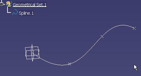

erstellt am: 05. Mai. 2010 22:40    Editieren oder löschen Sie diesen Beitrag!  <-- editieren / zitieren -->   Antwort mit Zitat in Fett Antwort mit kursivem Zitat    Unities abgeben: 1 Unity (wenig hilfreich, aber dennoch)2 Unities3 Unities4 Unities5 Unities6 Unities7 Unities8 Unities9 Unities10 Unities
kann mir jemand sagen wie ich einen Spline, oder eine Linie aufbrechen kann (nicht trimmen!!!).
Vielen Dank!

erstellt am: 05. Mai. 2010 22:47    Editieren oder löschen Sie diesen Beitrag!  <-- editieren / zitieren -->   Antwort mit Zitat in Fett Antwort mit kursivem Zitat    Unities abgeben: 1 Unity (wenig hilfreich, aber dennoch)2 Unities3 Unities4 Unities5 Unities6 Unities7 Unities8 Unities9 Unities10 Unities
Hey Tom,
hab ich schon ausprobiert. Funktioniert aber nicht. Da wird ein Teil der Linie gelöscht...

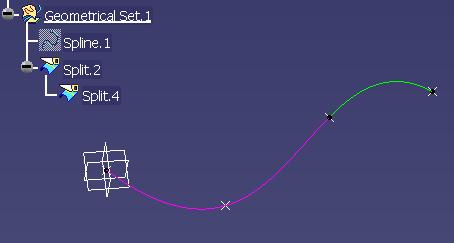

erstellt am: 05. Mai. 2010 22:49    Editieren oder löschen Sie diesen Beitrag!  <-- editieren / zitieren -->   Antwort mit Zitat in Fett Antwort mit kursivem Zitat    Unities abgeben: 1 Unity (wenig hilfreich, aber dennoch)2 Unities3 Unities4 Unities5 Unities6 Unities7 Unities8 Unities9 Unities10 Unities Nur für Supermarc1 10 Unities + Antwort hilfreich
nö, wird sie nicht! Sie wird in den NoShow gestellt! Wenn du die andere seite ebenfalls brauchst, benutzt Du die gleiche kurve nochmal und behälst den anderen Teil...

erstellt am: 05. Mai. 2010 22:53    Editieren oder löschen Sie diesen Beitrag!  <-- editieren / zitieren -->   Antwort mit Zitat in Fett Antwort mit kursivem Zitat    Unities abgeben: 1 Unity (wenig hilfreich, aber dennoch)2 Unities3 Unities4 Unities5 Unities6 Unities7 Unities8 Unities9 Unities10 Unities Nur für Supermarc1 10 Unities + Antwort hilfreich
AFAIR kann man beim Split angeben "beide Seiten behalten"?

erstellt am: 05. Mai. 2010 22:55    Editieren oder löschen Sie diesen Beitrag!  <-- editieren / zitieren -->   Antwort mit Zitat in Fett Antwort mit kursivem Zitat    Unities abgeben: 1 Unity (wenig hilfreich, aber dennoch)2 Unities3 Unities4 Unities5 Unities6 Unities7 Unities8 Unities9 Unities10 Unities Nur für Supermarc1 10 Unities + Antwort hilfreich
genau:

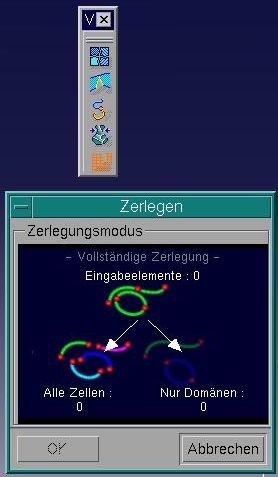

erstellt am: 06. Mai. 2010 11:36    Editieren oder löschen Sie diesen Beitrag!  <-- editieren / zitieren -->   Antwort mit Zitat in Fett Antwort mit kursivem Zitat    Unities abgeben: 1 Unity (wenig hilfreich, aber dennoch)2 Unities3 Unities4 Unities5 Unities6 Unities7 Unities8 Unities9 Unities10 Unities Nur für Supermarc1 10 Unities + Antwort hilfreich
Wie wärs mit dem Befehl ZERLEGEN im GSD?

erstellt am: 06. Mai. 2010 11:44    Editieren oder löschen Sie diesen Beitrag!  <-- editieren / zitieren -->   Antwort mit Zitat in Fett Antwort mit kursivem Zitat    Unities abgeben: 1 Unity (wenig hilfreich, aber dennoch)2 Unities3 Unities4 Unities5 Unities6 Unities7 Unities8 Unities9 Unities10 Unities Nur für Supermarc1 10 Unities + Antwort hilfreich
funktioniert nicht mit dem Spline, er macht daraus eine isolierte Kurve...
