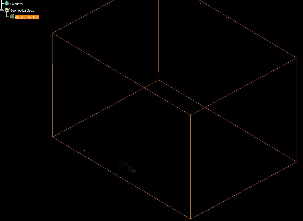

ich habe eine Datei mit Abtastdaten erhalten, die in einer Punktewolke zusammengefasst sind. Diese Punkte sollte ich jetzt extrahieren und in einzelnen Koordinatenpunkte aufbrechen. Ich weiß, dass man mit der DSE-Linzenz dies tun könnte, aber leider haben wir nur die HD2 Lizenz.
Hat jemand einen Tipp für mich, wie ich dennoch diese Punktewolke aufgebrochen bekomme?
Danke für die Antworten und Gruß
Marcus

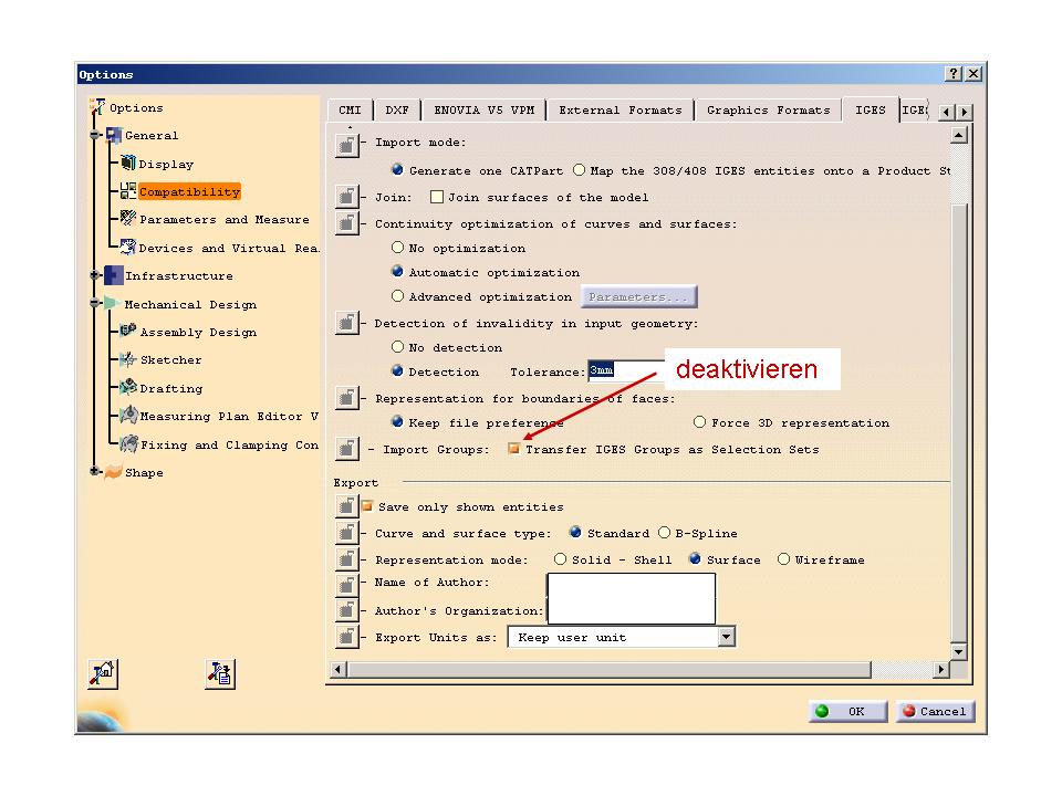

Auch wenn ich mich mit Abtastdaten nicht auskenne.. Versuche die Datei als Iges abzuspeichern und dann wieder mit Catia zu öffnen.

die Datei habe ich als iges-Datei erhalten, klappt also leider nicht.

Versuche es doch mal mit den, wie im Bild dargestellten Einstellungen.

erstellt am: 06. Mai. 2010 13:02    Editieren oder löschen Sie diesen Beitrag!  <-- editieren / zitieren -->   Antwort mit Zitat in Fett Antwort mit kursivem Zitat    Unities abgeben: 1 Unity (wenig hilfreich, aber dennoch)2 Unities3 Unities4 Unities5 Unities6 Unities7 Unities8 Unities9 Unities10 Unities
Hallo Rough,
danke für den Tipp aber geändert hat sich dabei nichts. Die 'PTCLOUD' besteht weiterhin.
