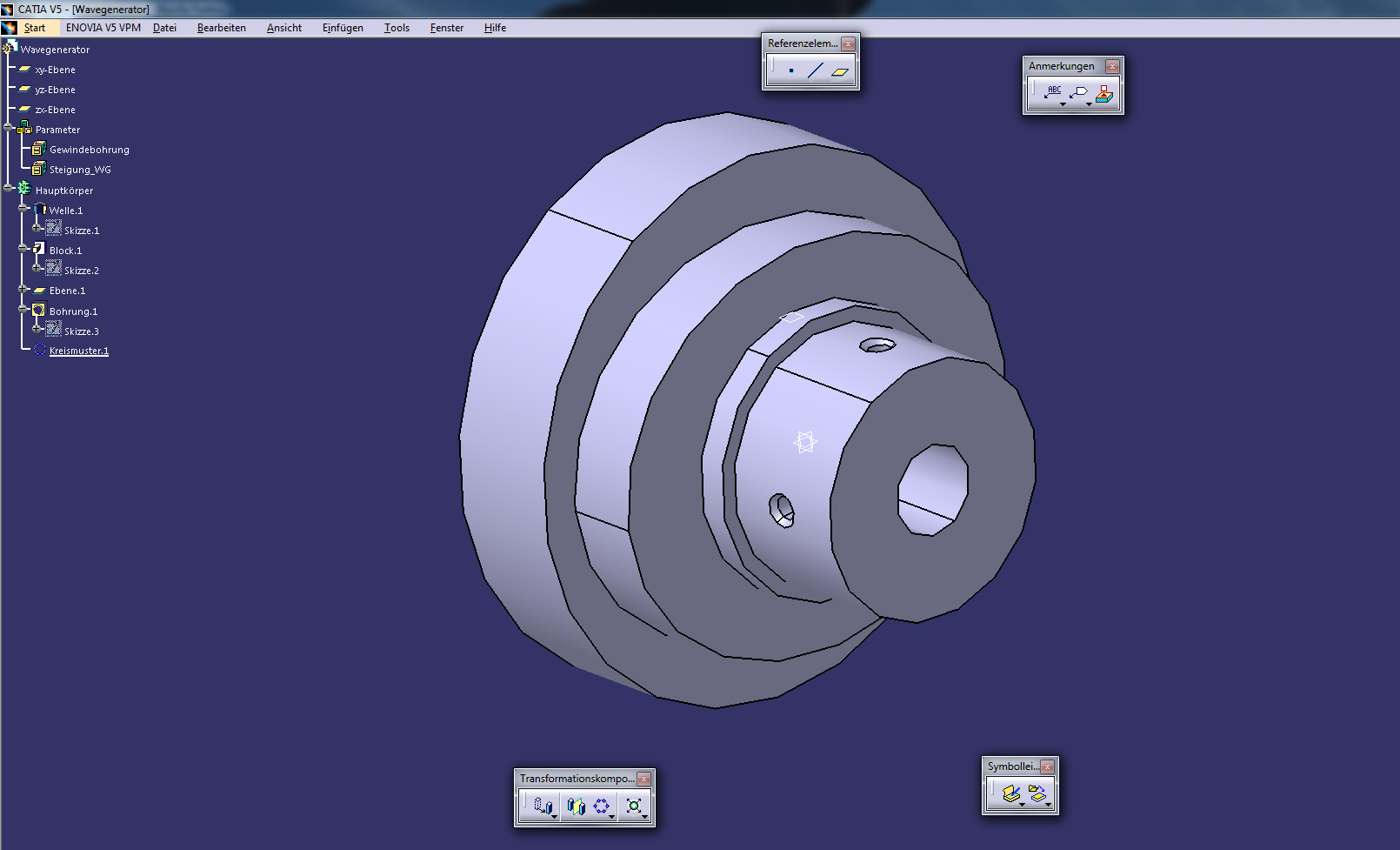

Es ist mir bisher noch nie so wirklich aufgefallen, aber die grafische Darstellung von Bauteilen ist bei mir eher schlecht. Ich habe in den Optionen keine Funktion gefunden, diese in irgendeiner Form zu verbessern.
Ich bastle zur Zeit an einem etwas kleinerem Objekt als sonst und da fällt es noch stärker auf.
Ich habe mal ein Bild angehängt, damit ihr wisst von was ich rede.
Ist es möglich, dass CATIA runde Formen auch "rund" darstellt? Bei mir wird ein Kreis aus Gerade dargestellt, die man ohne Mühe zählen kann.
Desweiteren fällt es auch stark auf, wenn man auf einer Teilfläche seines Körpers eine neue Skizze erstellen möchte und sich an der Geometrie des Körpers orientieren möchte. Der Körper wird da noch "eckiger" dargestellt als auf dem Bild, so dass das Orientieren sichtlich erschwert wird.
Ich hoffe, ihr wisst, was meine Frage ist und es gibt eine Lösung.

ja ist es. Dafür musst du unter Tools > Options > Algemein > Anzeige die 3D-Genauigkeit runter bzw. auf 0,01 stellen.

Ich könnte schwören, dass ich da auch nachgesehen habe.....
Hat funktioniert. Besten Dank!
