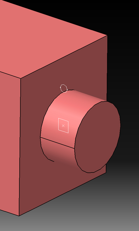

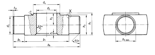

Hallo zusammen!
Ich versuche im Augenblick an einer Traverse nach DIN 15412-T2 eine Einzelheit hinzubekommen, im angehängten Bild sieht man wovon ich spreche.
Ich hab leider nicht den blassesten Schimmer mit welchem Tool ich das hinbekomme...
Wäre super wenn mir jemand helfen könnte!

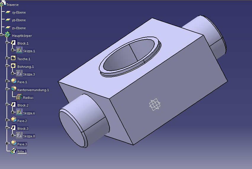

Servus,
und Willkommen im Forum.
ich würde es mit einer Rille realisieren, weil du ja das Profil (Detail X) und die Leitkurve (Kante vom Zapfen) hast (siehe Bild).

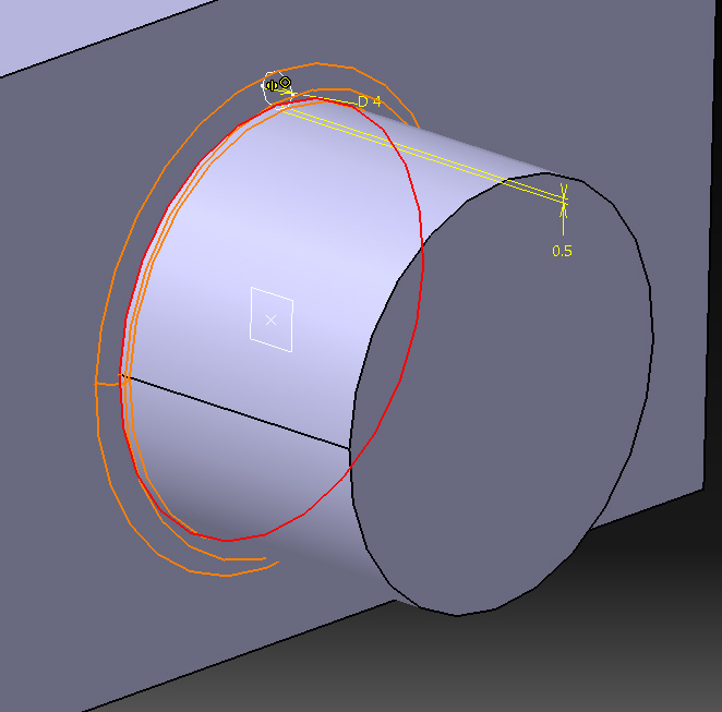

Vielen Dank für die rasche Antwort!
ich versuche gerade das Profil anzugeben (in einer Skizze nehme ich an?), komme damit allerdings nicht so wirklcih klar, was die positionierung etc angeht. Hättest Du evtl einen Screenshot davon wie das Profil erstellt wird? Vielen Dank schonmal!

Servus,
ja das Profil ist ein Kreis in einer Skizze (siehe Bild).
Zur Positionierung: wenn eine Ebene durch die Achse der beiden Zapfen geht dann erstellst du auf dieser Ebene die Skizze für das Profil. Sonst mit dem Befehl "Point" einen Mittelpunkt erstellen und mit dem Befehl "Plane" dieparallele Ebene zur Zapfenachse und dann den Punkt auswählen. Dadurch bekommst du eine Ebene die Parallel zur Referenzebene ist und durch den Mittelpunkt des Zapfens geht (siehe Bild). Somit bleibt dir die Rechnerei für den Offsetwert von einer Kante zur Mittelachse des Zapfens erspart. Auf dieser Ebene erstellst du dir dann nur noch den Kreis. Den Rest mit der Rippe kennst du eh schon.

Herzlichen Dank für die Hilfe, ich habs hinbekommen!! Vielen Dank!
