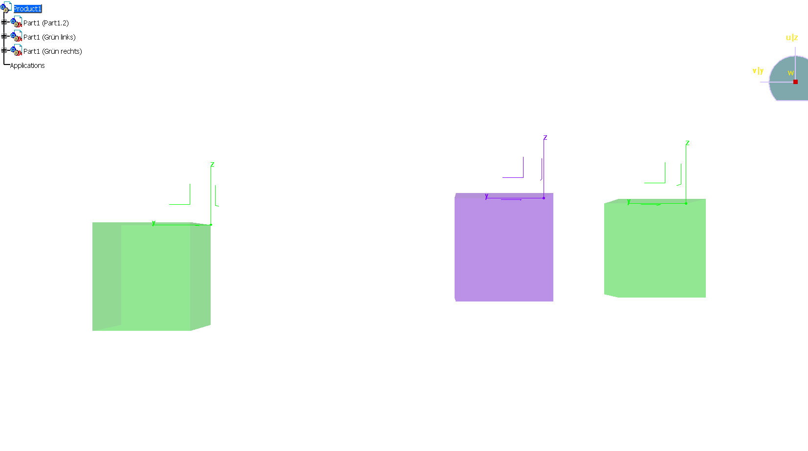

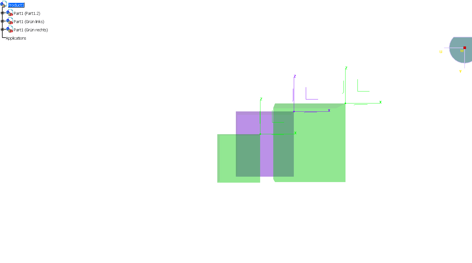

Hallo Leute!
Mir ist folgendes Aufgefallen.
Ich habe eine Produkt erstellt, in dem verschiedenste Bauteile hintereinander liegen.
Wenn ich jetzt alle transparent schalte, dann erhalte ich ein Bild, auf dem ein Bauteil, das hinter anderen liegt sichtbar ist. Es gibt dann Überschneidungen der dargestellten Bauteile. Das ist auch gewünscht.
Wenn ich jetzt jedoch das Produkt drehe, müsste sich die Sichtreihenfolge ja entsprechend ändern. Das tut sie jedoch nicht. Ein Bauteil, dass von vorne gesehen auch ganz vorne liegt, liegt auch nach dem Drehen um 180° wieder vorne, obwohl es doch dann hinten liegen sollte!
Ich habe die Vermutung, dass es daran liegt, in welcher Reihenfolge die Bauteile im Strukturbaum angeordnet sind.
kann ich das irgendwie ändern, dass die Bauteile in jeder Ansicht auch erkennbar richtig hintereinander liegen?
Bitte helft mir!
Ich hoffe, die Bilder verdeutlichen das so ein bisschen!
Lg Tintin-fr

Hallo Tintin-fr,
wenn alle transparent sind, kannst du nur bei der Drehung entscheiden, wo was liegt. Bei Deinem Bild ist nicht zu sehen, was was verdeckt. Man guckt eben durch alle durch.
Mörchen
erstellt am: 28. Apr. 2010 15:37    Editieren oder löschen Sie diesen Beitrag!  <-- editieren / zitieren -->   Antwort mit Zitat in Fett Antwort mit kursivem Zitat
Ich hatte gehofft, dass dann vielleicht bei dem einen Bautel bei der Überlappung das grün dominiert und bei dem anderen die lila Farbe, sodass man sagen kann: "OK, das Teil liegt vor dem lla Quader und das andere dahinter." Und wenn ich drehe, dass es dann natürrlich umgekehrt ist.
