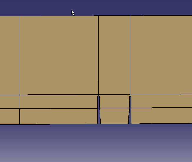

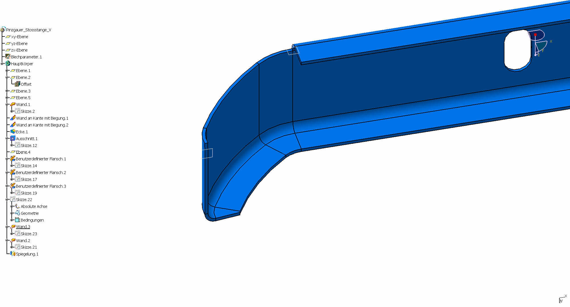

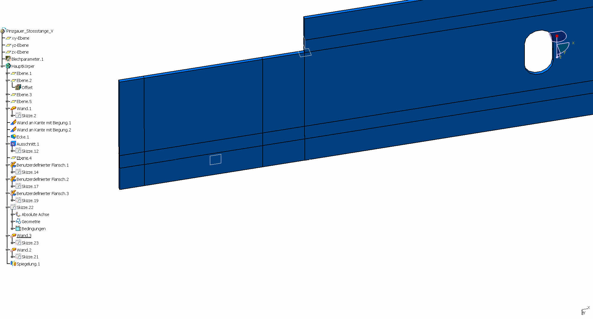

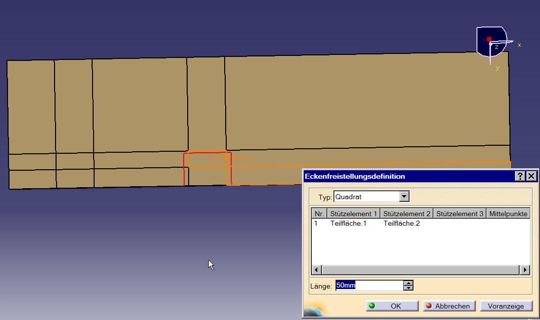

hab ein Problem in Sheetmetal:
ich will eine Stoßstange nachzeichnen und brauch dazu die Abwicklung. Ich hab die Flächen an den Seiten mit einem benutzerdefiniertem Flansch gemacht, welche im normalen Zustand perfekt passen. Wenn ich aber eine Abwicklung mache, erzeugt mir CATIA immer nur rechtwinklige Flächen (macht ja auch Sinn, weil Catia nicht weiss, wo es schlitzen soll, um einzelne Dreiecke zu erhalten). Ich hab versucht die Teile in normalen Zustand zu schlitzen, was aber keine Auswirklungen auf die Abwicklung hat.
Eine normale Wand-an-Kante geht an der Rundung nicht. Hat jemand eine Idee wie ich sowas hinbekommen könnte?

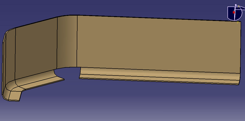

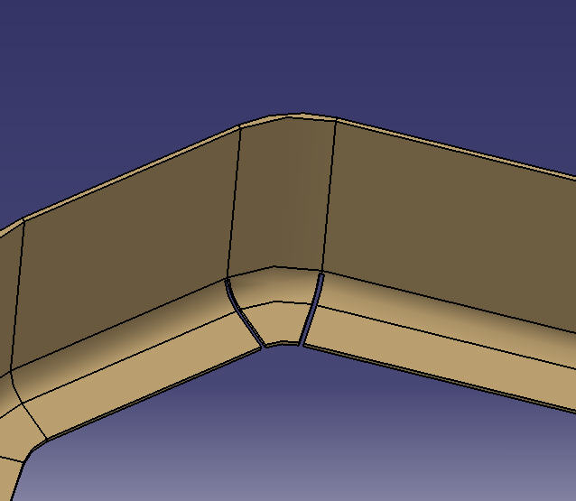

wenn ich dein Problem richtig verstanden habe versuchs mal in der abgewickelten Ansicht mit einer Eckenfreistellung.
Hier eine Quadratische bzw. Benutzerdefinierte Freistellung benutzen.
Siehe Bilder
Gruß Uwe

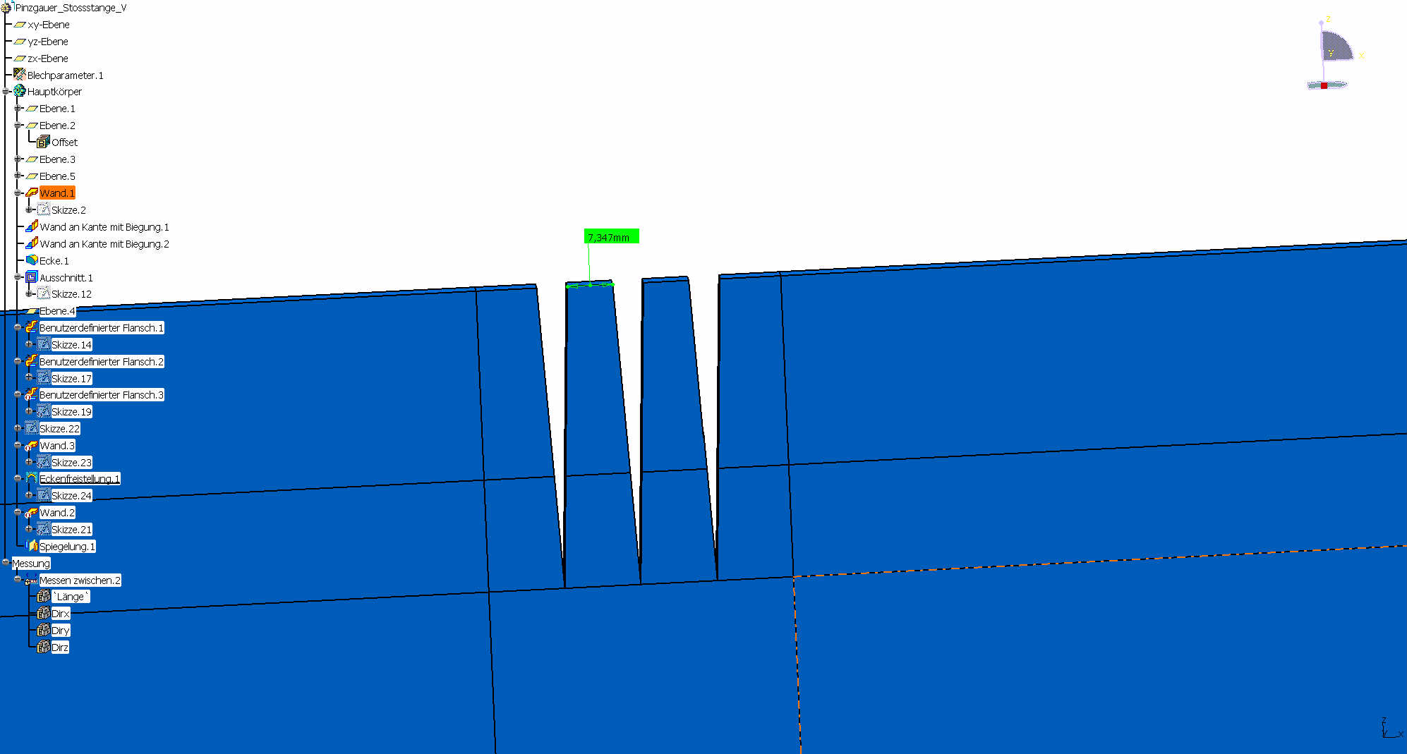

also ich hab des mal eben kurz ausprobiert, und das gleiche Ergebnis wie wenn ich einen normalen Ausschnitt mach erhalten.
in der Abwicklung sind die Längen anders als im normalen Zustand.
ich will quasi die kleinen Finger einzeln reinbiegen, damit man das z.b. zusammenschweissen kann.
so gehts leider nicht, wie ichs mir vorstell.

Hallo Martin,
dir ist ja wohl bewusst, dass dein Bauteil eigentlich kein Biegeteil sondern ein Ziehteil ist. Da du in dem großen Radius der ersten Biegung eine Wand mit einer Biegung anfügst.(bzw. Benutzerdefiniertem Flansch)
Lösung:
Erste Variante: Einen Ausschnitt erzeugen wie auf den Bildern zu sehen. Hier ist aber immer noch offen wie du die Biegung am großen Radius erstellen möchtest. Funktioniert nicht.
Zweite Variante: Biegungen an den Wänden links und rechts mit einer Verlängerung zu dem großen Radius hin erzeugen und eine Überlappungsgeometrie mit "Überlappung prüfen" Erstellung und mit "Ausschnitt" wegschneiden.
Hoffe es ist verständlich erklärt.
