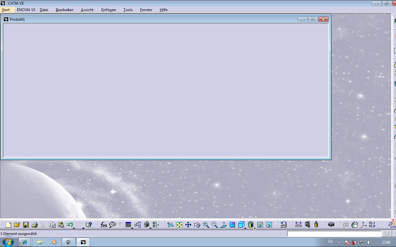

ich habe gerade CatiaV5 R18 installiert und hätte da gleich mal ne Anfängerfrage. Wie komme ich auf die blaue Konstruktionsebene mit dem Kompass und dem Strukturbaum?
Wenn ich zum Beispiel über START-MECHANISCHE KONSTRUKTION und dann auf PART DESIGN gehen, sehe ich nur den Sternenbildschirm mit nem etwas kleineren grauen, leeren Fenster aber halt nicht die schöne Oberfläche, wie ich sie aus der Schule kenn.
Schonmal danke für die Hilfe, Gruß Peter

Willkommen im Forum. Hast du ma ein Screenshot (was für ein kleine s graues Fenster?)?
Bitte Systeminfo ausfüllen (könnte ggf ach an der nicht zertifizierten Hardware liegen)

hoffe es st zu erkennen.

Wie Bernd auch schon frug: welche Hardware benutzt du? Welches Lizenzpaket?

sollte glaub ich jetzt aber auch da stehen:
AMD Turion 64 X2 1,8 GHz, 2GB Arbeitsspeicher, mit ner ATI Radeon X2300,
auf Windows 7 Prof.
Lizenspacket? Stimmt schon in der Schule wurde es beim ersten Programmstart abgefragt, nach meiner Installation erschien sofort dieser Bildschirm.

soweit ich mich erinnern kann gibt es doch die Einstellung CNEXTBACKGROUND=No , um Catia gleich ohne dieses Hintergrundbild "Sternenhimmel" starten zu lassen. Diese Einstellung muss glaube ich im Umgebungseditor von Catia vor dem Start gemacht werden.
Die Farbe des Bildschirmhintergrundes läßt sich dann ja noch mit dem Befehl Tools - Optionen - Anzeige - Darstellung verändern.

ich vermute, dass es an der Grafikkarte liegt (siehe Spielegrafikkarte in der Forensuche). Vielleicht hilft ein anderer Treiber (auch älterer).

Genau, ich denke auch dass es mit großer Sicherheit die Graphikkarte ist.
@Peter: Der Sternenhimmel ist ja nicht das Problem, Peter. Ebensowenig die Hintergrundfarbe. Mit beidem hast du recht, aber er sieht ja weder Achsenkreuz, noch Baum! Also denke ich auch, dass es die GraKa ist.

ich hab dunkel in Erinnerung, dass es helfen könnte, die Environmentdatei von einem funktionierenden System auf den eigenen Computer an die entsprechende Stelle zu kopieren.

könnte es sein das in der Menülreiste unter Ansicht bei Geometrie,Spezifikation und Kompass kein Hacken gesetzt ist?

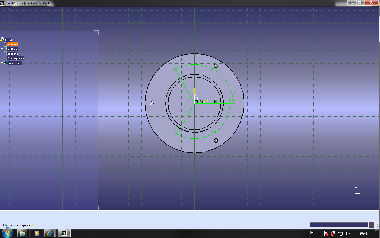

Das komische ist als ich dann nach der Neuinstallation, Catia gestartet habe hatte ich den Baum, die blaue Ebene und den Kompass , zwar recht klein, aber alles Andere ist verschwunden, selbst ein Probeteil ließ sich laden und gut darstellen.
Kann man das immernoch auf die Grafikkarte schieben oder ist es mehr ein Installations/Anwenderfehler?

als Grafikkartenfehler würde ich das nicht mehr interpretieren, da du jetzt wieder den Strukturbaum sehen kannst. Hast du bei deiner ersten Installation irgendwelche Fehler erhalten, die du einfach mit Weiter oder Ok bestätigt hast?

Du hast auf die P3-Plattform umgeschalten. (siehe catia.cad.de

das einzige Vorkommnis war, dass es beim Wechseln auf CD2, diese nicht erkannt wurde, ich die Installation unterbrechen musste und dann die EXE von der CD2 so geöffnet habe.
Da es aber so keine Fehlermeldung gab und das Programm auch ohne Fehlermeldung startete, habe ich dem wenig Bedeutung zugestanden.
Dann frag ich mal so wird bei der Deinstallation die ganzen Einstellungen gespeichert? Wenn ja welche Dateien müsste ich genau löschen um bei '0' anzufagen?

Drück mal strg + mausrad (das mausrad natürlich nicht drücken sondern rollen)
