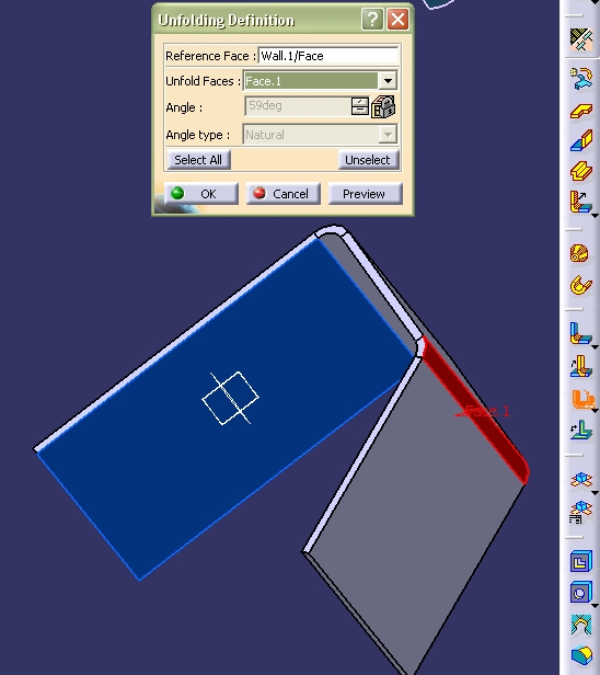

ich habe ein Blechteil im Sheetmetal erstellt und möchte dieses nur Teilweise abwickeln. Diese Teilabwicklung möchte ich in einer Zeichnung separat darstellen. Ich glaube das schon einmal gemacht zu haben, bekomme es aber nicht mehr hin.
Rainer

du verwendest die Funktion "Unfolding" im Generative Sheetmetal Design. Du selektierst zunächst die Referenzfläche und anschließend die abzuwickelnden Flächen (Radiusflächen selektieren).

wenn du mehrere Biegeschritte darstellen möchtest, gibt es ab R19 eine tolle neue Funktionalität.
Du kannst dein Sheetmetal-Körper kopieren und in ein neues oder das gleiche Teil mit "Einfügen Spezial" einfügen.
Bei Sheetmetal Teilen steht dir neue Arten des Einfügens zur Verfügung, wenn du z.B. "Als Ergenis mit Verknüpfung - alle Ansichten" wählst, wird ein abhängiges Blechvolumen erstellt. Auf dieses kannst du dann dein "Unfolding" anwenden.
Das Tolle ist: das Volumen ist vom Ursprungsteil abhängig, änderst du z.B. am Ursprungsteil K-Faktoren werden diese Änderungen in dein Blechvolumen übernommen.
So kannst du in einem oder in mehreren Parts unterschiedliche Zustände deines GSMD-Teils darstellen.
