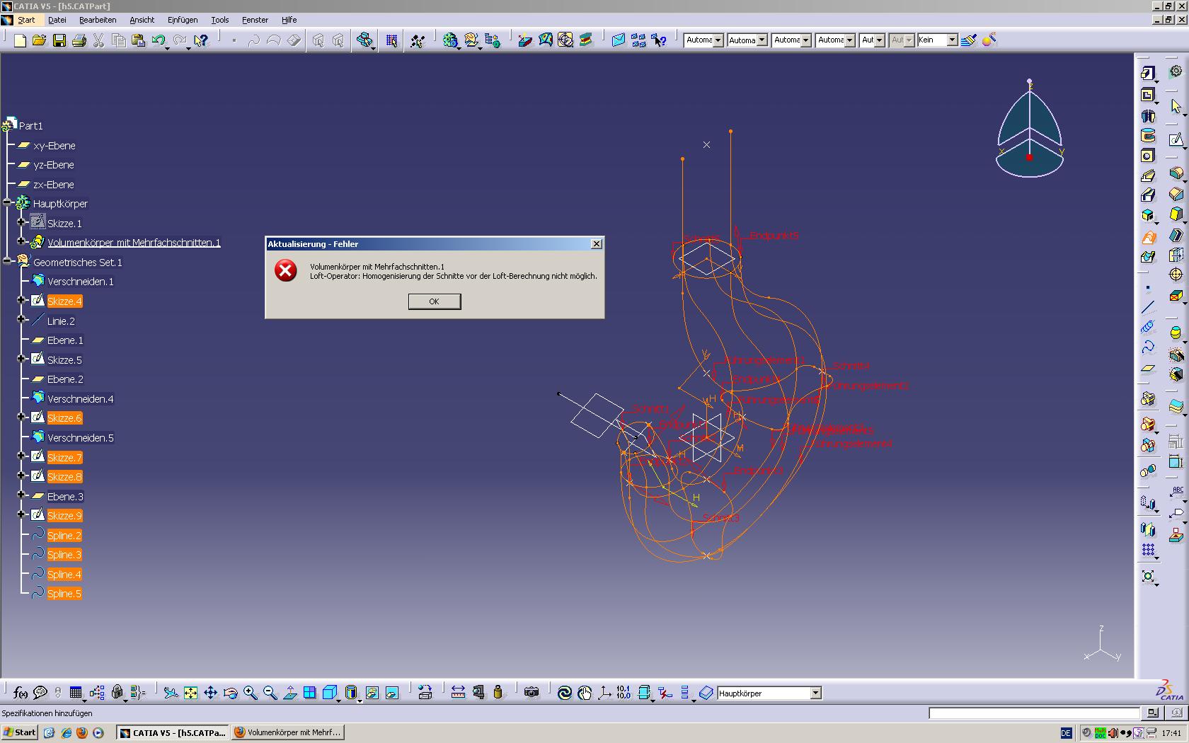

Ich möchte die Funktion "Volumenkörper mit Mehrfachschnitten" verwenden aber wenn ich die ganzen schnitte und führungselemente eingegeben hab kommt ein fehler: " Loft-Operator: Homogenisierung der Schnitte von der Loft-Berechnung nicht möglich"
was genau stimmt da nicht mit meinen Lofts???

ein Bild dazu wäre hilfreich.

das ist mal ein screen shot

Hallo opilati,
prinzipiell gebe ich Christian.O recht: ohne Bild kann man hier nur raten!
Ich vermute mal, dass die Endpunkte der Schnitte, die Umlaufrichtungen der Schnitte und die Führungskurven nicht zueinander passen.
Die Endpunkte der Schnitte sollten an der gleichen Führungskurve liegen und die Umlaufrichtung gleich sein.
PS: Wie ich vermutet hatte, die Endpunkte sitzten falsch. Im Definitionsfenster des Volumenkörpers mit Mehrfachschnitten kannst du mit der rechten Maustaste auf jedem Schnitt jeweils den Endpunkt auf eine vernünftige Stelle setzen

schauen Sie sich mal die Vorgehensweise "Kranhaken" in der PDF-Datei unter http://www.websites-factory.de/catia/HS_Download/Hochschule_R19/hochschule_r19.html
an!
Hat es nun geklappt?

ja hat hingehaun danke.
eine meiner skizzen war nicht ganz genau dort wo sie sein sollte.
