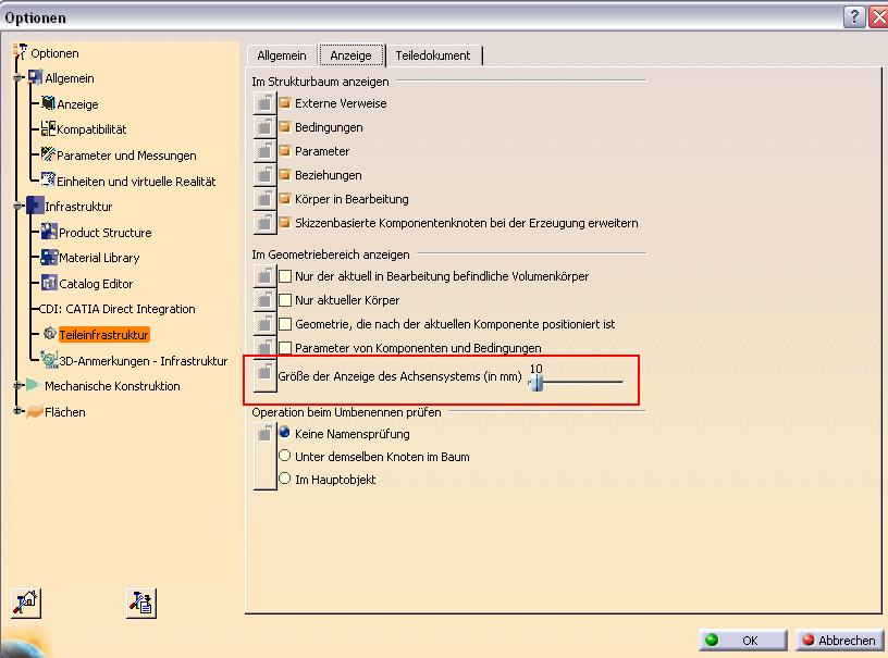

alternativ kannst du die Darstellung aller Achsen unter Tools-> Optionen -> Infrastruktur -> Teileinfrastruktur -> Register: Anzeige -> Punkt Grösse der Anzeige des Achsensystems
umstellen.
Dabei werden keine "modified Flags" auf die Parts geschrieben.
