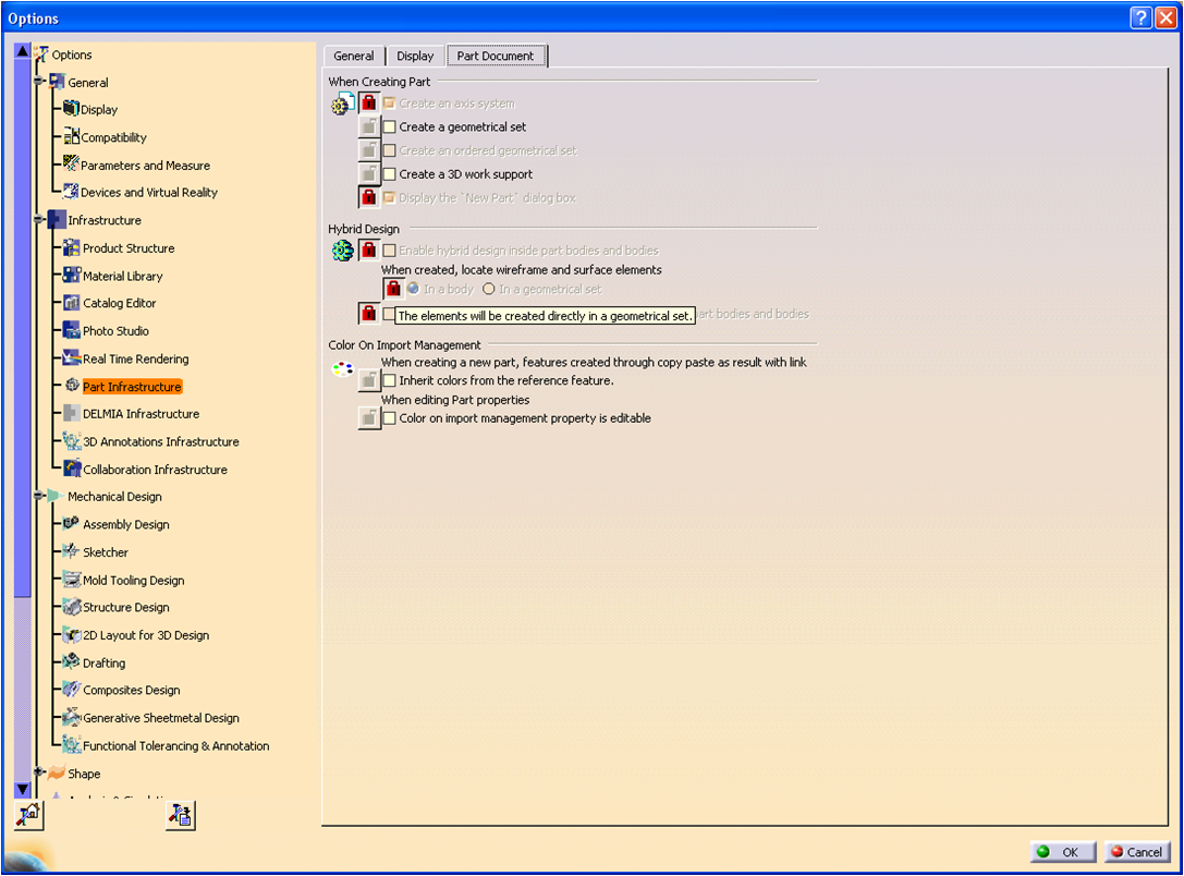

Wie kann ich Hybridkonstruktion desaktivieren in R18 unterbinden?

Hallo  ,
in dem du CATIA im Admin-Modus startest, und anschließend die folgende Funktion erstens deaktivierst und zweitens mit dem Schloss sperrst:
Tools -> OPtions -> Infrastructure -> Part Infrastructure -> Part Document (siehe Screenshot)
MFG Daniel
