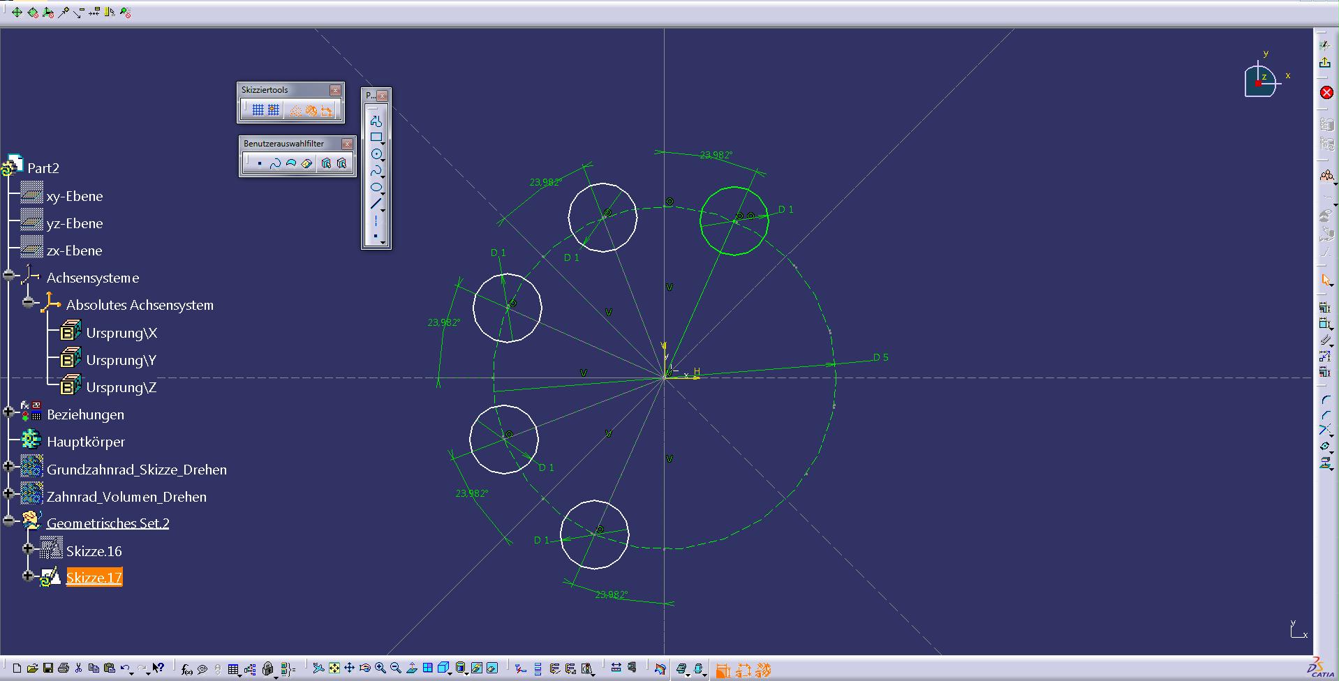

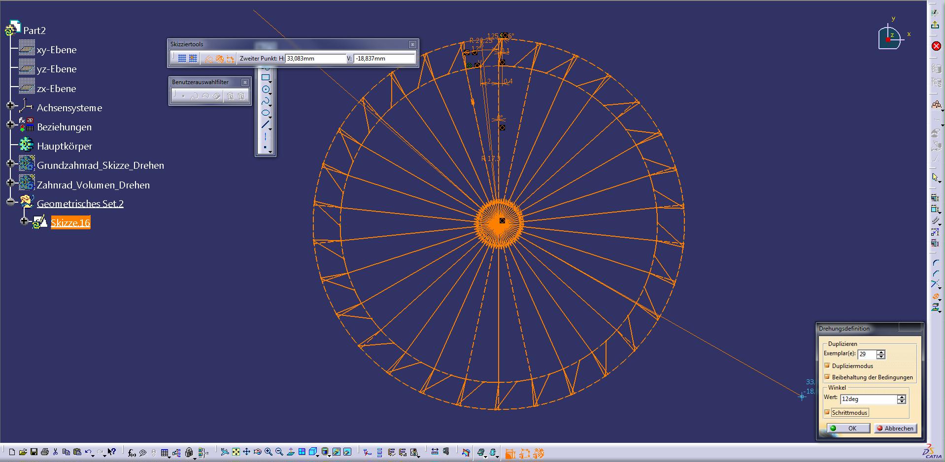

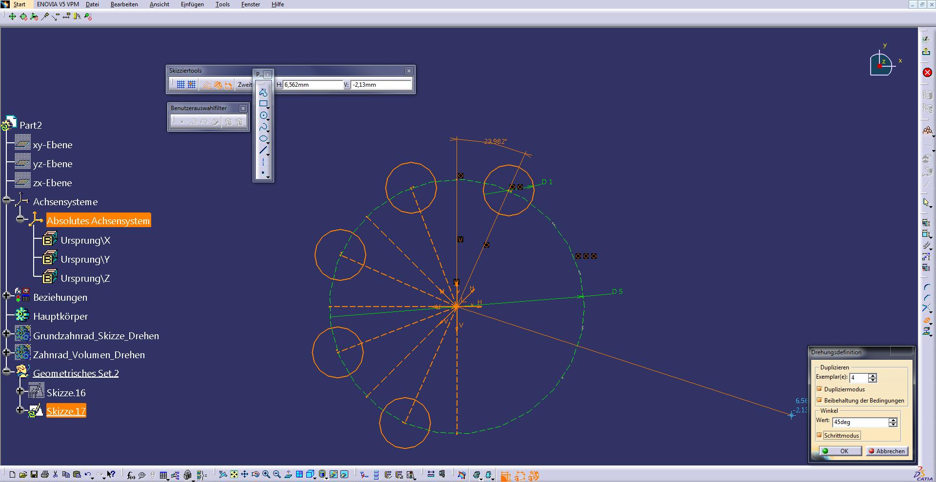

Hallo Zusammen
Ich habe ein Problem im Sketcher beim rotieren mit Bedingungen.
Nach dem Rotieren sind die Bedingungen nicht mehr vorhanden obwohl diese angewählt waren und auch grün sind.
Die Bedingung zum Drehpunkt geht bei der Rotation verloren.
Kann mir da jemand helfen ob dieses ein Bug in der V5R19 ist. Oder ob ein fehler in der Erstellung vorliegt.
Um Hilfe wäre ich sehr dankbar. (Ich weiß man kann auch rotieren im Volumen, welches auch funktioniert aber das ist ja nich Sinn der Sache)
Um Anregungen würde ich mich sehr freuen.

Bei Drehen werden nur die internen Bedingungen (also zwischen den kopierenden Elementen) mitgenommen.
Bei Verschieben innerhalb eine Skizze können auch externe Bedingungen mit kopiert werden (Es eben so).
Workaround: Skizze erstellen -> Skizze im GSD mustern -> Skizze und Muster im GSD zusammenfügen (Join) -> Join für weitere Features verwenden (Block, Tasche,...)

Hallo Bernd
Ich glaube der Satz:
"Bei Drehen werden nur die internen Bedingungen (also zwischen den kopierenden Elementen) mitgenommen." ist des Puddels Kern.
Da der Drehpunkt nicht in der Skizze liegt, sondern im Skizzen Ursprung wird diese Bedingung beim drehen ausser acht gelassen und somit erscheint der Sketch weiß anstatt grün!
Danke für die Erklärung. Ich habe noch ein paar Bilder eines gleichen banaleren falls anbeigefügt. Aber ich glaube damit ist meine Frage zu genügend beantwortet.
