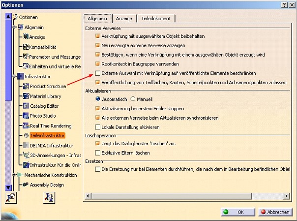

was genau hast du den kopiert. Ist folgende Funktion in den Optionen aktiviert:
Tools -> Options -> Infrastructure -> Part Infrastructure -> General -> Restrict external selection with link to published elements?
Falls ja dann musst du im Quellpart den Körper bzw. das Feature das du kopieren und mit Link einfügen möchtest erst mal über Tools -> Publication veröffentlichen.
MFG Daniel

Mörchen
CAD-Trainerin (CATIA V5)
Beiträge: 3830
Registriert: 14.03.2007
Release 19 SP2
erstellt am: 16. Apr. 2010 13:09    Editieren oder löschen Sie diesen Beitrag!  <-- editieren / zitieren -->   Antwort mit Zitat in Fett Antwort mit kursivem Zitat    Unities abgeben: 1 Unity (wenig hilfreich, aber dennoch)2 Unities3 Unities4 Unities5 Unities6 Unities7 Unities8 Unities9 Unities10 Unities Nur für adamn 10 Unities + Antwort hilfreich
Hallo Adam,
hast Du jetzt Deinen Körper veröffentlicht, wie Daniel vorgeschlagen hat, oder nicht? Daran wird es hängen oder die Tools müssen umgestellt werden, siehe Bild
