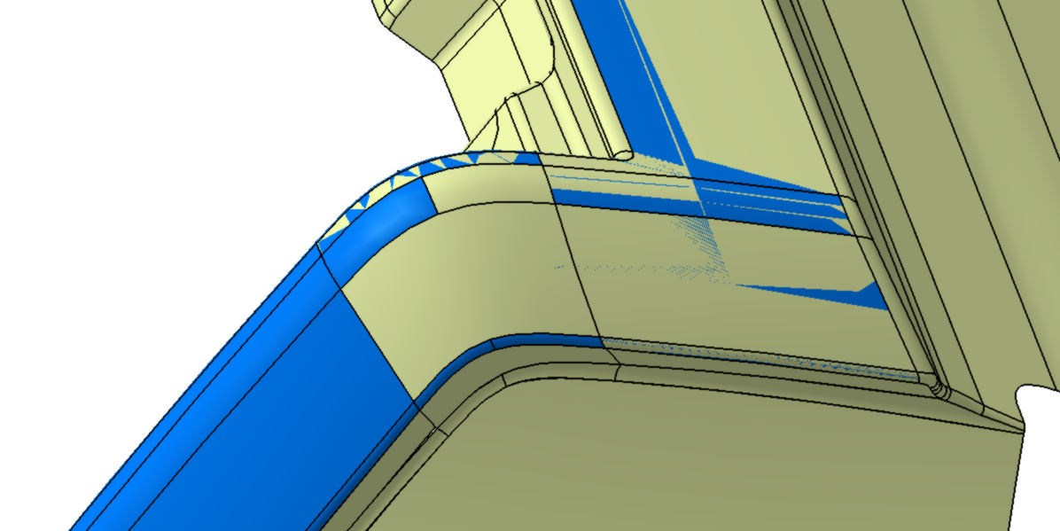

nehmen wir mal an, ich hätte zwei Flächen: blau und gelb.
Beide Flächen müssen angezeigt werden. Wie man sieht überlagern sich diese Flächen an einigen Stellen(ist auch so gewollt!).
Für eine Präsentation müsste jedoch die blaue Fläche eine höhere Priorität besitzen, d.h. dort wo blau und gelb sich überlagern, müsste nur blau zu sehen sein.
Gibts da vlt. ´ne Möglichkeit Prioritäten oder ähnliches zu vergeben?

Nicht dass ich wüsste.
Du könntest aber aus Präsentationsgründen von der Fläche, die zu sehen sein soll eine weitere Tranalsationsfläche erzeugen, die um 1/1000 mm nach oben verschoben ist. Das könntes schon reichen, sonst auf 1/100 gehen.

Das würde zwar gehen, ist aber doch sehr zeitaufwändig. Besonders wenns viele Flächen sind.
Naja, passt schon, is net so wild das Ganze.
Trotzdem Danke!!
