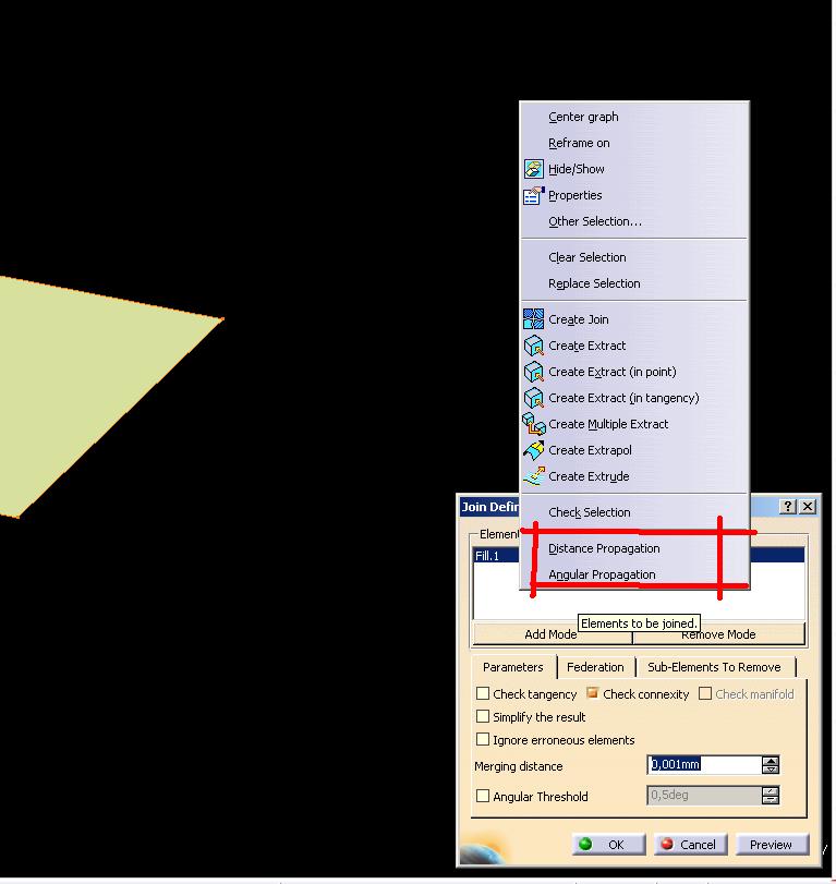

Hallo alle zusammen,
brauche mal kurz eure Hilfe.
Man stelle sich ein Bauteil, welches mit ungefähr 3000 Flächen erstellt worden ist. Diese Flächen waren wohl ursprünglich in einem Join zusammengefasst und wurden über Offsets zweimal dupliziert.
Ich habe hier nun diesen Datensatz vor mir liegen: Ein Geometrical Set mit über 9.000 Flächen.
Zwar sind die meisten Flächen tangential miteinander verbunden, allerdings sind da auch lauter Lücken und Überlappungen drin, so dass ein einfaches Joinen nicht möglich ist. Ist auch gar nicht so wichtig, ich will nur die anderen 6.000 Flächen löschen, also die zwei Offsets.
Ich suche nun nach einer Funktion, bei der ich eine Fläche anwählen kann, um dann zu sagen: Markiere mir alle Flächen, die tangential zu dir liegen, um sie alle auf einen Schlag zu löschen.
Gibt es sowas?

Du könntest folgendes machen:
Einen Join beginnen mit einer der Teilflächen am Rand, die deiner Meinung nach eine tangentenstetige Nachbarfläche findet.
Im oberen Eingabefeld der Zusammenfügen-Operation (Join) siehst du nach Wahl der ersten Fläche diese dort eingetragen, dann machst du einen rechten Mausklick und wählst Winkelfortführung im Kontextfeld. Dann werden tangentenstetige Flächen gewahlt.
Nach dem Join kannst du diesen ausblenden, die gewählten Teilflächen sind schon im No Show. Dann hast du den Rest.

Du kannst die Flächen aufheben die Du behalten willst.
1. Join klicken
2. eine Fläche wählen
3. RMT im weißen Bereich des Joinfensters
4. Fortführungstyp auswählen
5. Join wird erstellt und Einzelflächen gehen ins NoShow
6. Join ins NoShow stellen
7. Fenter um die restlichen Flächen ziehen und löschen

Yep, damit gehts
Ich hatte es gestern schon mal versucht, nur hab ich wohl vergessen den Button "check connexity" auszuschalten - bei so vielen Lücken war ein joinen nicht drin.
