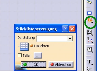

ich habe folgendes Problem:
Vor kurzem haben wir bei ins im CATIA eine automatische Stückliste eingeführt.
Über Tools -> Analyse habe ich dann die Stückliste zurechtgemacht.
Und dort kann man ja auch ein Stücklistenformat erstellen, wo man dann einstellt welche Spalten in welcher Reihenfolge in der Excel-Tabelle sein sollen.
Jetzt hatte ich vor gehabt mir mehrere Formate zu erstellen.
Denn wir arbeiten für mehrere Firmen, und wenn wir denen ihre Stückliste verwenden sollen, dann haben ja die Spalten eine andere Reihenfolge oder sind komplett anders als bei uns.
Nur ist das Problem: Ich kann diese Format-Einstellungen nicht speichern.
Wenn ich das CATIA schließe und anschließend wieder öffne sind diese Einstellungen weg.
Die muss ich dann jedes Mal neu erstellen.
Gibt es eine Möglichkeit wie man die Stücklistenformate speichern kann?
Weil sonst wäre diese Funktion in der Analyse noch nicht sehr ausgereift, wenn man das jedesmal aufs Neue einstellen muss...
Die Stückliste selbst als Exceltabelle abzuspeichern funktioniert ja.
Bei der Formatvorlage jedoch geht das eben nicht.
mfg John

Hallo John,
es gibt keine Moeglichkeit, im Standard-CATIA die Stuecklistenformate zu speichern. Deshalb schweben im Internet schon diverse Tools dazu rum. Sie lassen sich aber nicht verallgemeinern, denn wie Du schon selbst sagst, jeder hat da so seine eigenen Vorstellungen.
Auch hier im Forum ist das schon haeufig angesprochen worden, ueber die Suchfunktion findest Du da sicher eine menge Beitraege.

Hallo John,
mit welchem Release arbeitet Ihr? (Bitte Systeminfo ausfüllen!)
Ab R18 (oder schon R17?) giebt es Im Drafting/Hintergrund die Funktion "Erweiterte Stückliste".
Dafür kann man sich in den Standards verschiedene Stücklistenformate erstellen.
Der Vorteil der erweiterten Stückliste ist gegenüber dem Makro wie es Rough beschreibt, dass die Stückliste bei einer Zeichnungsaktualisierung ebenfalls mit aktualisiert wird.
Jochen

Von Catia R16 bis R19 haben wir alles.
Nur in der Zeichnung brauchen wir keine Stückliste.
Die machen wir im 3D-Bereich und lesen sie dann als Excel-Tabelle aus.
Wenn ich das CATIA schließe und anschließend wieder öffne sind eben die Einstellungen (was z.B. die Excel-Tabele für Spalten haben soll, usw) weg.
Aber trotzdem Danke für den Tipp mit der Zeichnung, vielleicht kann man das ja noch gebrauchen.
