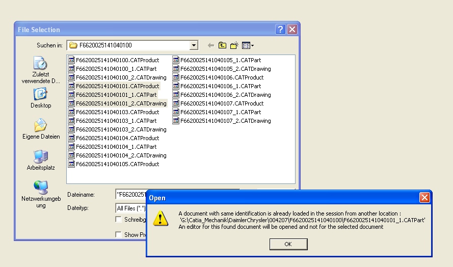

Hallo zusammmen,
kennt jemand die Ursache der angehängten Fehlermeldung.
ich kann mir nämlich nicht wirklich einen Reim darauf machen.
Danke!

hast du vll das gleiche dokument zweimal in eine session geladen von verschieden Orten aus?

Das wäre zu einfach :-)
Nein, die userin, bei der die Fehlermeldung auftritt versichert, dass dem nicht so ist.
Irgendwelche anderen Vorschläge?

Dann hat deine Userin wahrscheinlich unrecht...
Ich vermute, dass Ihr für Daimler-HH arbeitet und deshalb nicht mit New-from arbeiten dürft..
Speicher mal das fehlerhafte Dokument um und benenne auch die Partnumber um.
Was noch sein könnte: Ihr habt in Eurer Baugruppe einen Ghostlink. Diesen könnt Ihr mit CATDUA bereinigen

Die Vermutung ist richtig: Daimler-HH
"New from" wird nicht benutzt. Das mit dem Ghostlink testen wir.

Hallo.
Oft genügt auch Catia schließen und neu öffnen.
