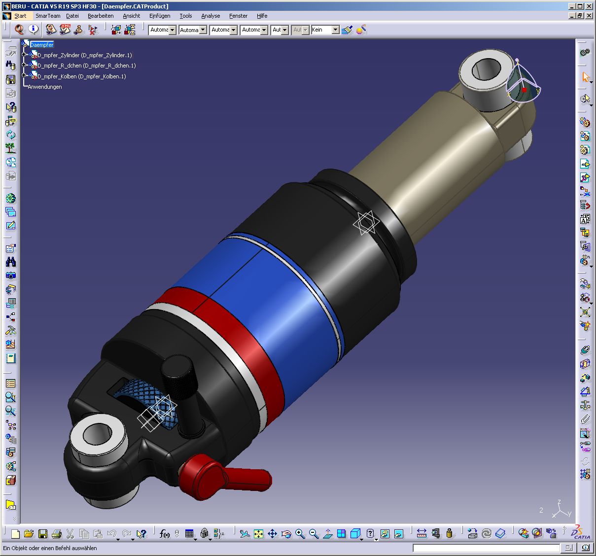

ich hätte mal eine Bitte. Ich muss für einen Kunden testen, ob es (vernünftig) möglich ist unsere Inventor-Daten nach CATIA V5 zu exportieren. Wollte das erst über ein Neutraldatenformat (STEP, IGES) machen. Da habe ich aber entdeckt, dass Inventor "Kopie speichern unter" CATIA V5 kann. Das habe ich jetzt mal ausprobiert. Habe logischerweise kein CATIA zur Hand um auszuprobieren, ob's geklappt hat.
Wäre jemand so nett die angehägte Baugruppe einmal in CATIA V5 zu öffnen und mir'n Screenshot zu machen? (Bauteil ist eine MTB-Dämpfer, den ich abgezeichnet habe).
Vielen Dank im Voraus!

anbei der Screenshot.
Gruß, Christian

Danke für die Hilfe. Da müsste auch noch 'ne Datei "Daempfer.CATProduct" bei gewesen sein, ist das die, die Du geöffnet hast? Wenn ja, dann ist nur die Hälfte angekommen. Das wäre Mist.
Das Ganze sollte nämlich in etwa so aussehen (siehe *.jpg).

Du hast Recht, ich habe alles auf den Desktop entpackt und neben dem Fenster nur das CatPart gesehen. Hier nun die komplette Baugruppe.

eines wäre noch interessant: Was kommt denn im Baum an?

Original erstellt von stefan_r:
Hallo Christian,
Auch wenn ich nicht Christian bin, aber weils mich auch interessiert hat:
Wie zu erwarten, alles dumme Solids, also nicht anders als Stepp.
Aber immerhin besteht die Möglichkeit.
