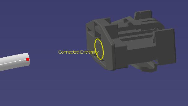

Hallo ! Was muss ich tun, wenn ich nach einem Routing z.B. einen Stecker verschiebe, das Aktualisieren in V5 funktioniert hier nicht ... Das gilt auch beim verschieben eines Clip, etc. Es fehlt mir das Update- Symbol ??

Ich bin im Assembly, der Stecker ist am Kabel connectet. Wenn ich den Stecker verschiebe, routet das System nicht nach obwohl der Connect da ist. Zwischen Stecker und Kabel erscheint dann lediglich eine rote Linie als Distanz :-( Wenn ich einen neuen Kabelabgang konstruiere und den verschiebe, aktualisiert das System sauber.... Auch wenn ich einen Clip verschiebe, funktioniert das nicht...Echt komisch....

Ich habe sogar mittlerweile hier eine Library eingebracht, in der alle Stecker, etc. "elektrifiziert" sind. bedeutet also, auch der ConnectionPoint ist da drinnen. Das Routen funktioniert ja auch komischerweise, auch das modifizieren eines Bundle-Punktes...dort wird aktualisiert, alles kein Problem. Nur das verschieben des Steckers macht Sorge. Er zeigt mir ja sogar den Fehler durch eine rote Linie als Distatanz vom Cable zum ConnectionPoint an, updatet aber nicht. Meine Schulung damals war noch auf R16. Kann es sein, dass hier R19 unter Umständen das Problem ist ?

Jop, gerade gemacht. Es bleibt dabei, die Lücke ist vorhanden und ich kann diese durch die fehlende Aktualisierungsfunktion nicht nachrouten :-(
(siehe Bild)
Irgendwie blick ich das nicht hier :-)
Werner

Ich glaube, Du musst die Publication-Links "synchronizen". Wahrscheinlich ist in deinem Kabel-Part jeder Link zu einer Publication des entsprechenden Steckers mit einem gelben Symbol versehen?
Dann Aktiviere die, äh, oberste Ebene des Parts ("weisses Blatt mit Zahnrad", an dem nur die Partnumber steht) und wähle aus dem Kontextmenü "Synchronize all" aus dem untersten Untermenü. Dann geht im PArt auch der update-Button.

activate the Keep link with the selected Object sagts. In Tools - options - Part infrastructure - General tab, erster haken
