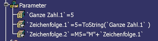

Hallo zusammen
ich habe über die Funktion fog eine iF Abfrage bei der ich einen Wert (reele Zahl)  von 1 oder 5 oder 8 bekomme.
Diesen Wert möchte ich in einen Parameter Zeichenfolge wandeln, in der ich vor den Wert noch ein "M" stelle.
z.B. Aus dem Wert 5 soll dann die Zeichenkette M5 entstehen und von dem Wert 8 dann M8
kann mir da jemand einen Tipp geben. Komme so einfach auf keine Lösung da ich bei der Funktion Fog keine Zeichenkette
erstellen lassen kann
vielen dank schon im vorraus

Hallo K-Volkmann,
wie das mit einer Fog-Regel geht, weiß ich nicht.
aber im Formeleditor kann man das so lösen:
Eine ganze Zahl in Zeichenfolge umwandeln mit ToString().
Dann eine zweite Zeichenfolge erzeugen mit "M" + Zeichenfolge

Hallo Mörchen
danke das mit den Parametern von reele Zahl auf Zeichenkette funktioniert.
