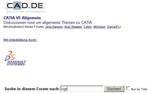

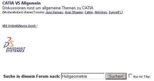

erstellt am: 09. Mrz. 2010 14:59    Editieren oder löschen Sie diesen Beitrag!  <-- editieren / zitieren -->   Antwort mit Zitat in Fett Antwort mit kursivem Zitat
Und wieso finde ich die dann nicht?

erstellt am: 09. Mrz. 2010 15:26    Editieren oder löschen Sie diesen Beitrag!  <-- editieren / zitieren -->   Antwort mit Zitat in Fett Antwort mit kursivem Zitat    Unities abgeben: 1 Unity (wenig hilfreich, aber dennoch)2 Unities3 Unities4 Unities5 Unities6 Unities7 Unities8 Unities9 Unities10 Unities
Vielleicht sagen Bilder mehr als Worte...

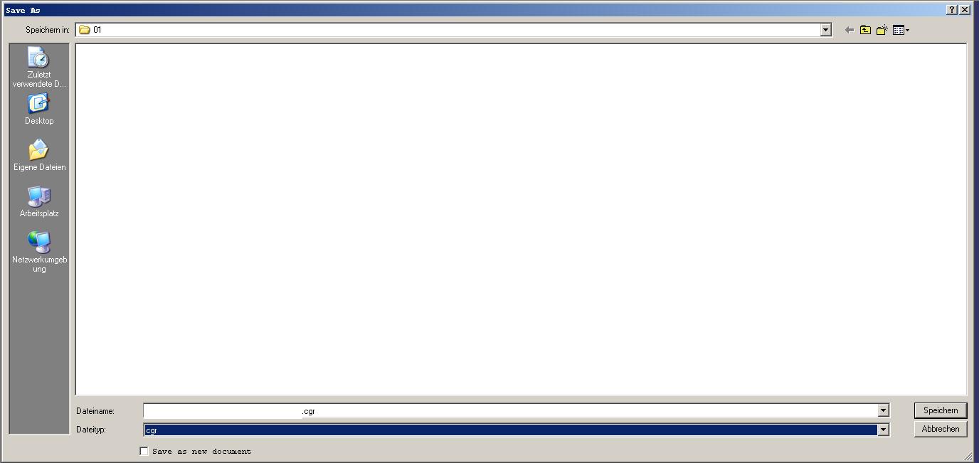

erstellt am: 10. Mrz. 2010 00:39    Editieren oder löschen Sie diesen Beitrag!  <-- editieren / zitieren -->   Antwort mit Zitat in Fett Antwort mit kursivem Zitat    Unities abgeben: 1 Unity (wenig hilfreich, aber dennoch)2 Unities3 Unities4 Unities5 Unities6 Unities7 Unities8 Unities9 Unities10 Unities
Als Kollisionsbetrachtung:
Part als CGR abspeichen,
CGR in ein Produkt verbauen.
Fertig.
oder eine Flächenableitung (GSD)
