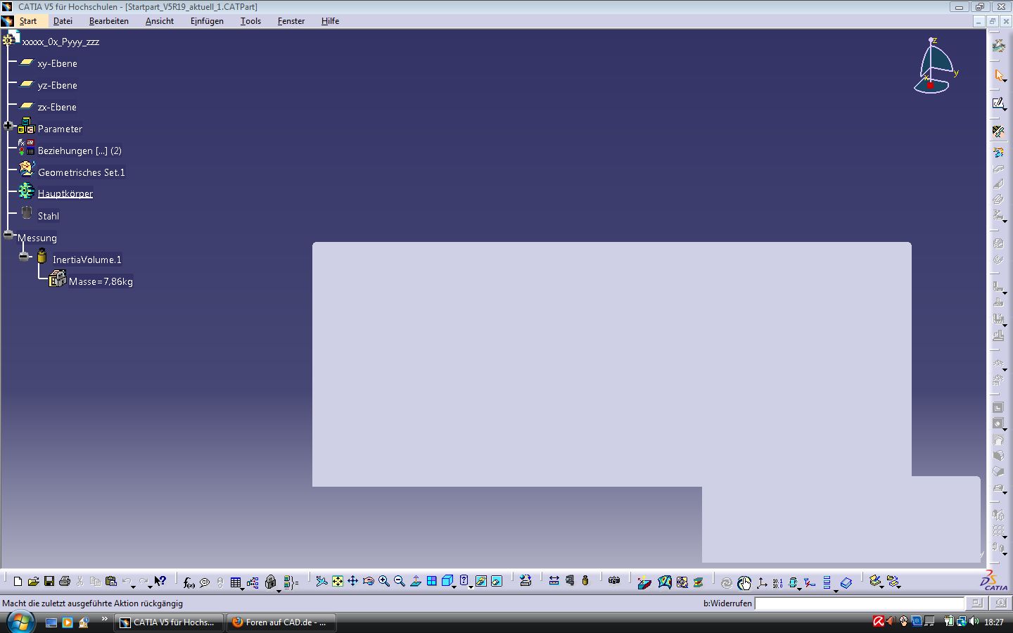

ich hoffe jemand kann mir weiterhelfen!

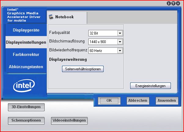

Problem: Wenn ich mit z.B. mit Sicherungsverwaltung etwas sichere, kommen danach graue Felder(Bild) und ich kann den Teil nicht mehr bewegen, drehen noch den Strukturbaum verwenden. Dieser Fehler kommt bei fast allen Fenstern (z.B. speichern unter , sicherungsverwaltung , etc...)

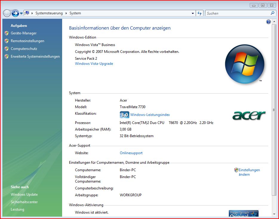

Systeminfo siehe zweites Bild!
Hat irgendwer eine Idee was der Fehler ist??
Bitte um Antworten, Danke.

Ist keine zertifizierte Hardware. Also vermutlich liegt es an der Grafikkarte (ggf noch shared memory).
Vielleicht hilft ein anderer Treiber, wenn nicht "einfach" auf zertifizierte Hardware umsteigen (siehe auch Forensuche)

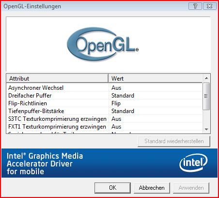

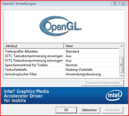

Grafikkarte:Mobile Intel(R) 4 Series Express Chipset Family
Hoffe die Bilder reichen.

Sieht für mich nach ungeeigneter Hardware aus.
