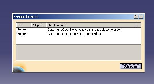

Hallo Leute,
ich habe ein kleines Problem.
Ich kann Zeichnungen die ich in der Daimler Umgebung (R19) erzeugt oder bearbeitet habe nicht mehr in einer normalen CATIA Umgebung öffnen.
Kennt einer das Problem und wenn ja kann man das vieleicht mit irgendeiner Einstellung verhindern?

Mal ne ganz dumme Frage: Ist die "normale" Umgebung denn auch R19?
Welche Fehlermeldung gibt sie Dir denn aus?

Hallo Tom,
ja klar die normale Umgebung ist natürlich auch R19.Anbei die Fehlermeldung.

Servus,
so wie es aussieht hast du in der Daimlerumgebung irgendein SP, dass du in der normalen Umgebung nicht installiert hast. Somit bekommst du deine Daten nicht auf.
Laufen die beiden Catia`s auf dem gleichen Rechner und sind auch die gleichen SP installiert?
Die Erfahrungen die ich bis jetzt gemacht hab waren immer, dass man das gleiche oder ein höheres SP als vom Datenersteller benötigt. Das Hotfix spielt dabei keine Rolle.

Servus Christian,
ja hab service pack 3 drauf.das wird das problem sein.vielen dank.

Meines Wissens ist aber ein unterschiedliches Servicepack unkritisch, wenns ums öffnen geht. (Nur so nebenbei)
Aber wie öffnest du das Part denn? Über einen Doppelklick, oder über Datei-Öffnen? Ich empfehle in deinem Fall Letzteres!

Hallo flohsse, hallo zusammen,
ich kann nur bestätigen, das es ein ServicePack-HotFix-Problem ist. Auch ich kenne das Problem, das R19-Drawings (R19SP3HF41 oder R19SP3HF20?, weiß ich nicht mehr genau) mit R19SP3 und R19SP4, jeweils ohne HotFix, nicht mehr zu öffnen sind. Das funktioniert nur mit z.B. R19SP3HF41 oder R19SP4HF26.
Hier zeigt sich zweierlei:
1.) R19 ist das schlechteste Release der letzten Jahre
2.) Dassault Systemes hat mit der internen Beschreibung: "minimal release to open ..." auch nicht mehr so richtig Recht, was mich allerdings nicht wirklich erstaunt ...

Hallo ,
ich habe auf meiner maschine sp3 hotfix 30 installiert.
Desweiteren habe ich die VW Umgebung und die Daimler Umgebung drauf.
Nun habe ich versucht die Zeichnungen(VW und Daimler) auf einem anderen Rechner(R19 SP3) zu öffnen.
Den Fehler habe ich nur bei den Daimler Zeichnungen bekommen.
Also liegt es nicht am SP oder Hotfix???

Hallo flohsse,
Original erstellt von flohsse:
Hallo ,
Also hast Du 3 Umgebungen: VW(R19SP3HF22?), Daimler(R19SP3HF41) und noch R19SP3HF30?
Öffnen der Zeichnungen also unter R19SP3 ohne HotFix?
Woraus schließt Du dies jetzt? Ich bin mir nicht ganz sicher, ob wir die Probleme mit VW- oder mit Daimler-Zeichnungen hatten, doch mit R19SP3/R19SP4 ohne HotFix ließen sie sich nicht mehr öffnen, die Parts und Products aus selber Umgebung allerdings schon!
Wenn Du also, wie beschrieben, z.B. R19SP3HF41 auf dem anderen Rechner installierst, solltest Du keine Probleme mehr haben, die Zeichnungen zu öffnen und zu bearbeiten, egal ob Du die Daimler-Umgebung hast oder nicht!

erstellt am: 09. Mrz. 2010 06:55    Editieren oder löschen Sie diesen Beitrag!  <-- editieren / zitieren -->   Antwort mit Zitat in Fett Antwort mit kursivem Zitat    Unities abgeben: 1 Unity (wenig hilfreich, aber dennoch)2 Unities3 Unities4 Unities5 Unities6 Unities7 Unities8 Unities9 Unities10 Unities
Hallo Lusilinie,
erstaml danke für deinen beitrag.
Ich habe sowohl die Daimler Umgebung als auch die VW Umgebung mit sp3 hotfix 30 installiert.
Auf einem anderen Rechner habe ich nur das sp 3 drauf ohne irgendein hotfix.
da sich aber die Vw zeichnungen problemlos öffnen liessen habe ich vermutet es liegt nicht am sp oder hotfix.
Ich werds dennoch mal mit einem höheren hotfix probieren.

erstellt am: 11. Mrz. 2010 13:27    Editieren oder löschen Sie diesen Beitrag!  <-- editieren / zitieren -->   Antwort mit Zitat in Fett Antwort mit kursivem Zitat    Unities abgeben: 1 Unity (wenig hilfreich, aber dennoch)2 Unities3 Unities4 Unities5 Unities6 Unities7 Unities8 Unities9 Unities10 Unities Nur für flohsse 10 Unities + Antwort hilfreich
wenn ich mich richtig erinnere kam das Problem mit Hotfix 9
Drawing erstellt mit HF9 kann nur mit HF9 und größer geöffnet werden.
Ältere Zeichnungen mit kleinerem Hotfix können mit dem HF 9 und größer geöffnet werden.

Wir hatten das Problem auch auf einer Konvertiermaschine auf der wir für alle OEM-Umgebungen JT-Konvertierungen durchführen. Wir installieren nun dort stets das aktuelle Release, das höchste bei OEM eingesetzte Servicepack und das höchste OEM eingesetzte Hotfix. Seitdem haben wir keine Probleme mehr.
D.h. bei uns aktuell R19SP3HF41

Hallo Zusammen,
so Problem ist gelöst.
Es war definitiv ein Hotfix Problem.
Auf meiner MAschine habe ich SP3 HF 30 und auf der MAschine meines Arbeitskollegen war halt nur  SP3 installiert.
Heute morgen kam unser CATIA Admin endlich dazu ihm das Hotfix 30 zu installieren. Und siehe da schon konnte er die Zeichnungen öffnen.
Vielen Dank an alle nochmal.
gruss
flo[i][/i]
