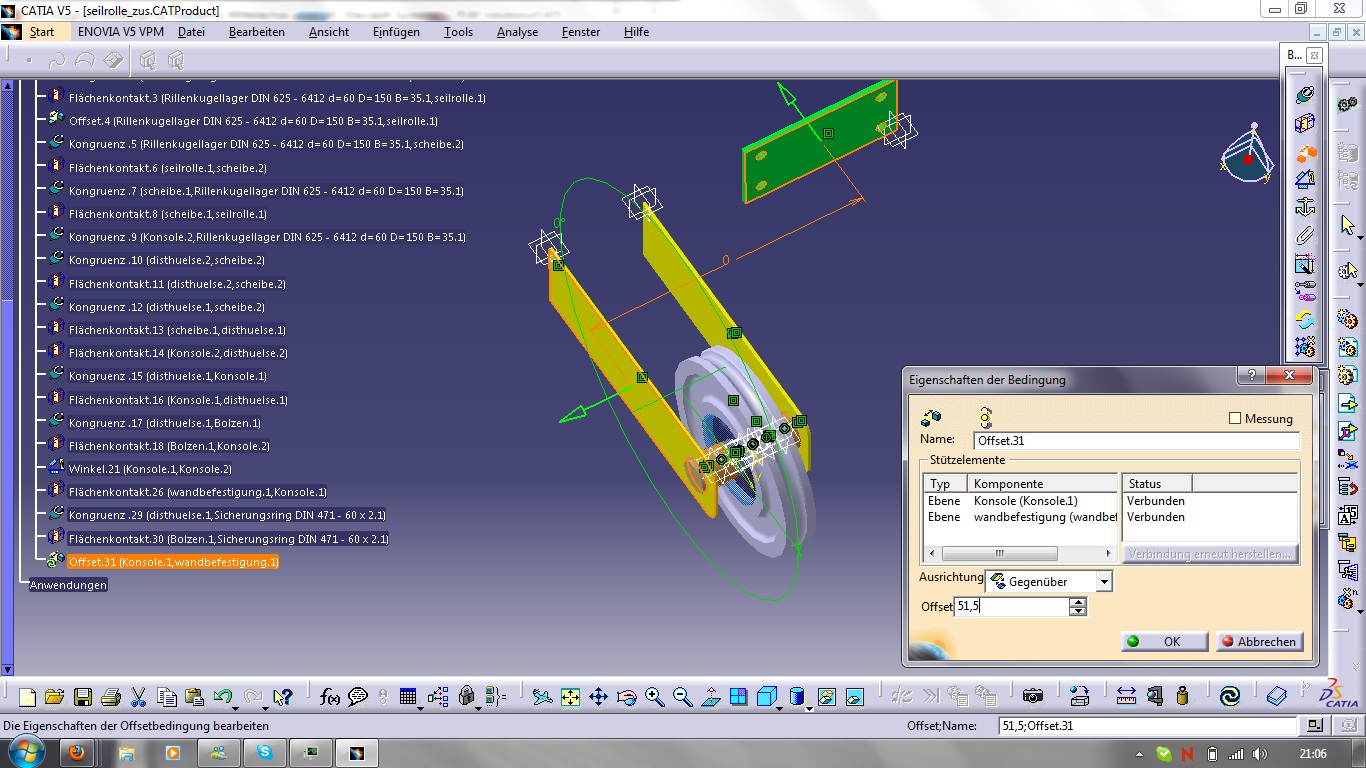

Hallo erstmal!
Ich hoffe ich bin hier richtig mit meinem Problem.
Habe bei meiner Baugruppe mit 11 parts (also eine sehr kleine Baugruppe) schon folgendes Problem, dass wenn ich eine Bedingung definiere keine Kanten und Mittelachsen erscheinen. Macht irgendwie den Eindruck, als würde das ganze Programm hängen. Woran kann das liegen?
Ich bin über jeden Hinweis dankbar.

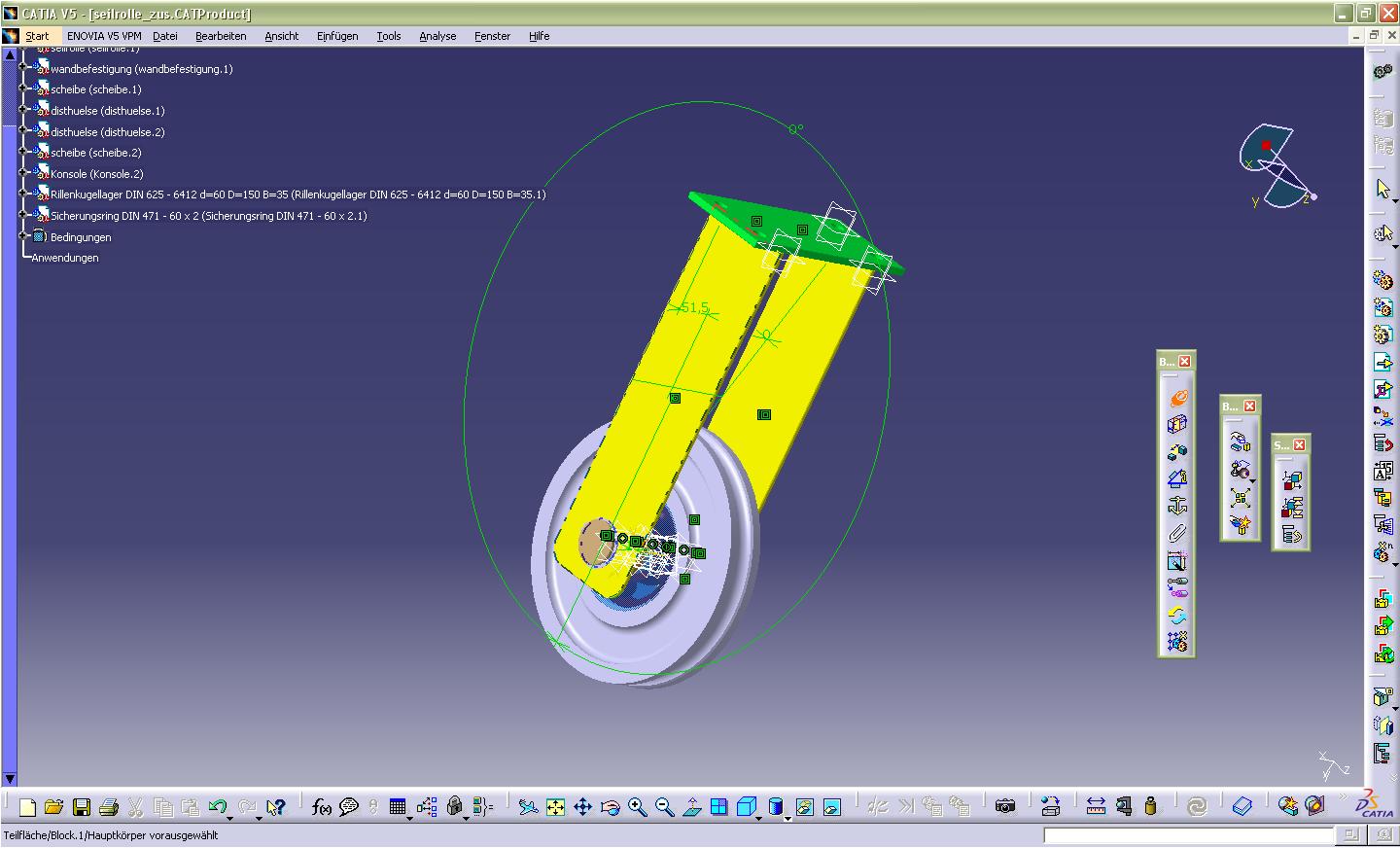

erstellt am: 07. Mrz. 2010 18:52    Editieren oder löschen Sie diesen Beitrag!  <-- editieren / zitieren -->   Antwort mit Zitat in Fett Antwort mit kursivem Zitat    Unities abgeben: 1 Unity (wenig hilfreich, aber dennoch)2 Unities3 Unities4 Unities5 Unities6 Unities7 Unities8 Unities9 Unities10 Unities
Habe diesen Screenshot auf meinem Standrechner gemacht, denn bei dem Funktioniert es, aber leider auf meinem Laptop nicht.
Auf der vorderen (gelben) Konsole ist so ein strichlierter Rahmen aber auf dem Laptop erscheint dieser nicht.

ein klassischer Fehler ist dabei eigentlich oft, dass du die falsche Baugruppe aktiviert (blau) hast. Stelle sicher, dass Du bei beiden Rechner die gleiche Aktivierungskonstellation hast.

Versuchen wir es anders:
Ich möchte ein paar Screenshots sehen:
1. Die Toolbar User Selection Filter auf dem Rechner, wo es nicht funktioniert.
2. Einen Screenshot während der Auswahl der Elemente für die Bedingungen.

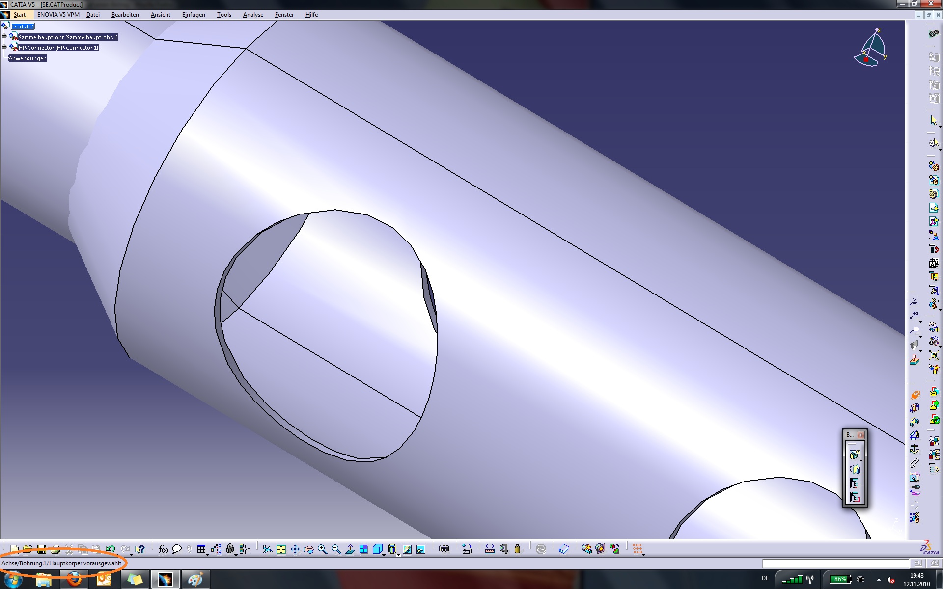

erstellt am: 07. Mrz. 2010 21:11    Editieren oder löschen Sie diesen Beitrag!  <-- editieren / zitieren -->   Antwort mit Zitat in Fett Antwort mit kursivem Zitat    Unities abgeben: 1 Unity (wenig hilfreich, aber dennoch)2 Unities3 Unities4 Unities5 Unities6 Unities7 Unities8 Unities9 Unities10 Unities
Hoffe ich habe das richtig gemacht!
Jetzt wo ich die Bedingung gemacht habe sind die Fläche ja auch umrandet aber beim Auswählen ist leider keiner da!

Ich geb zu, dass ich da auch keinen rat mehr habe, denn wenn die Flaechen gehighlighted sind, ist eigentlich alles ok.
Dann schiebe ich es jetzt mal auf Windows 7 :-) Das Servicepack, was Du hast, ist noch nicht fuer W7 gebaut, auch wenn es eigentlich kein Problem sein sollte.    Manchmal macht CATIA aber eben doch Probleme...

Ich habe das gleiche Problem auch. Tritt aber erst seit heute auf - bisher keine Probleme.
Interessant ist, dass das Auswählen trotzdem geht (Siehe Screenshot), die Achse aber nicht gehighlightet wird.. Jemand noch eine Idee?
