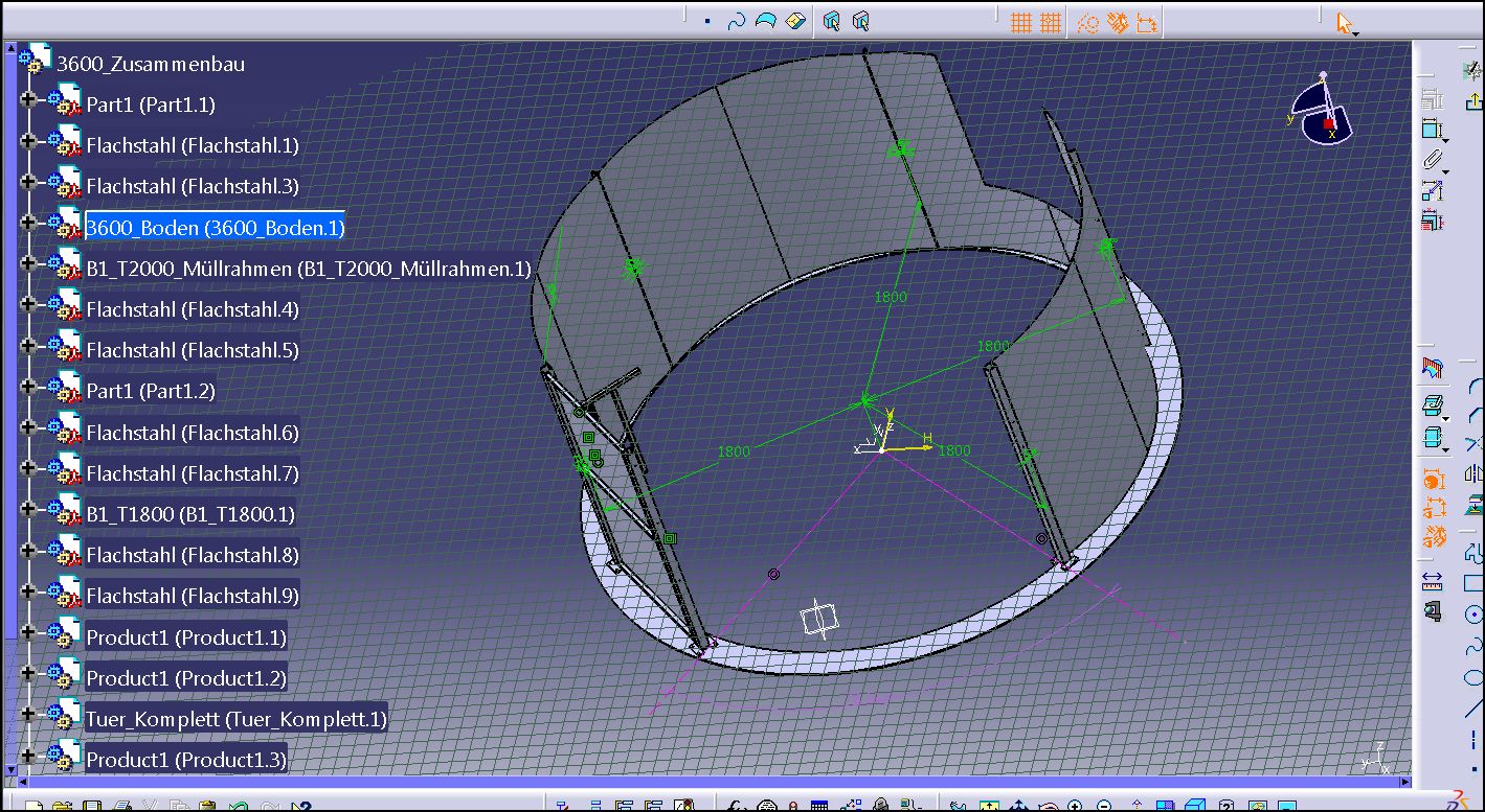

ich möchte gerne den Öffnungswinkel der Schutzumhausung zum Mittelpunkt messen...
Die Messung will ich hinterher, für eine Dokumentation zur visualiserung, beibehalten.
Kann mir jemand weiterhelfen???

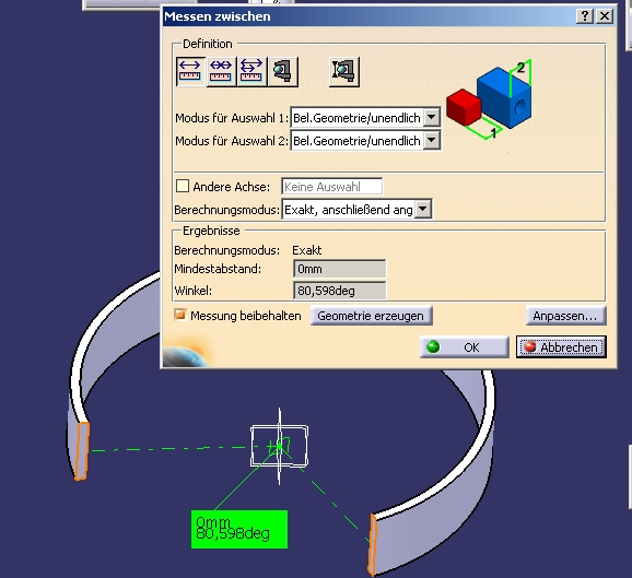

Hallo 040985,
wenn Du beim Messen die Flächen der"Pfosten" nimmst, nicht die Kanten, solltest Du es hinkriegen. Bei den Auswahloptionen "beliebige Geometrie unendlich" einstellen.

erstellt am: 23. Feb. 2010 15:59    Editieren oder löschen Sie diesen Beitrag!  <-- editieren / zitieren -->   Antwort mit Zitat in Fett Antwort mit kursivem Zitat    Unities abgeben: 1 Unity (wenig hilfreich, aber dennoch)2 Unities3 Unities4 Unities5 Unities6 Unities7 Unities8 Unities9 Unities10 Unities
Jo danke,
so ungefähr hatte ich mir das vorgestellt, nur bei meioner Skizze fängt er nicht die Mittelachse des Kreisringes sondern geht ins nirgenwo...

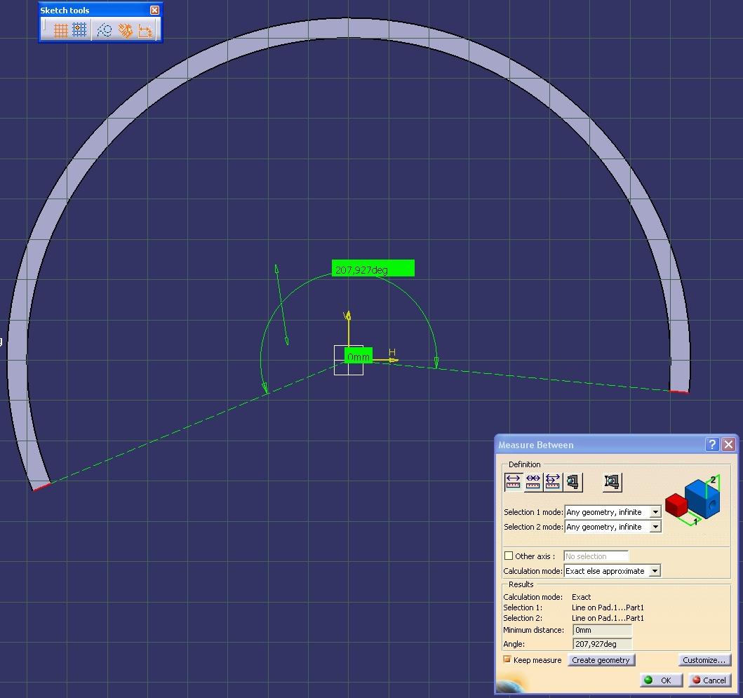

Ich hab es gerade nochmals ausprobiert. Es gibt einen Trick bei der Sache. Erzeuge dir einen neuen Sketch, bei welchem du die Sicht von oben drauf hast. Danach misst du den Winkel innerhalb der Sketchumgebung und verlässt anschließend den Sketch. Der Sketch wird jetzt im Baum nicht mehr dargestellt, weil ja nix erzeugt wurde, aber die Messung bleibt erhalten und liegt quasi in einer Ebene. Somit hast du jetzt auch die Möglichkeit, nachdem du doppelklickst auf die Messung, den Ergänzungswinkel zu bekommen.
(siehe auch Bild)
MfG Martin

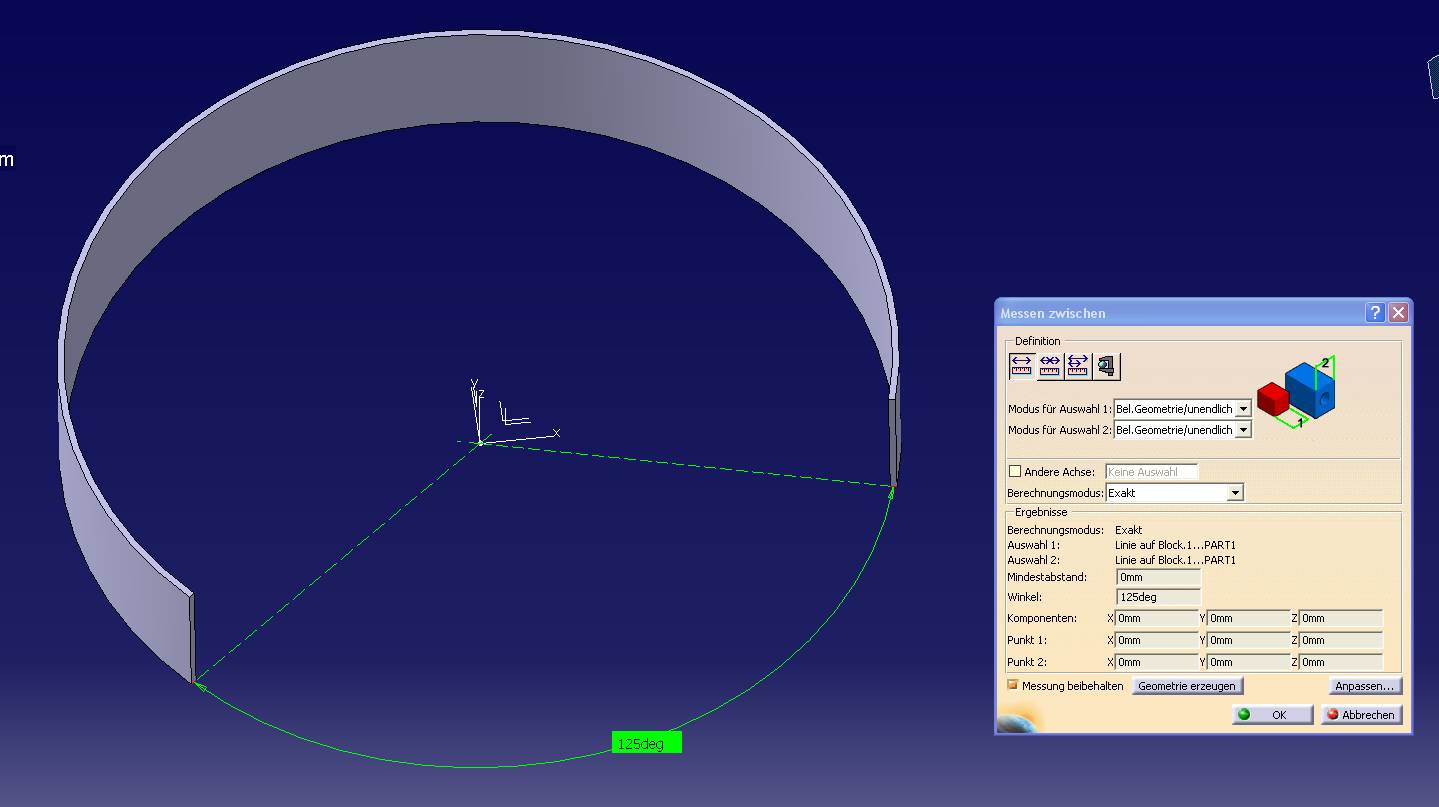

Hallo 040985
Wenn Du im Produkt mit dem Messmodus "Bel.Geometrie/unendlich" nicht die Flächen sondern die Körperkanten selektierst werden die Linien weitergeführt. Siehe Bild.

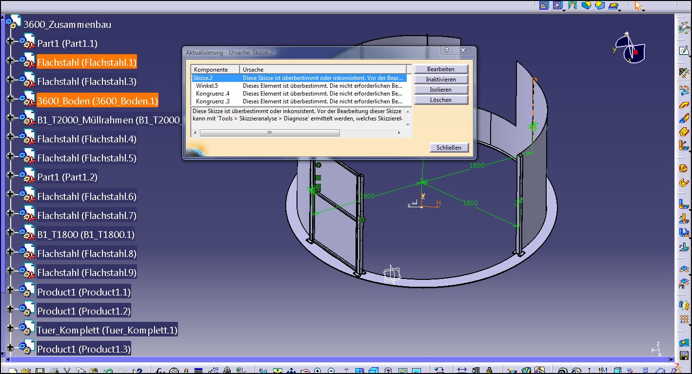

ich fürchte, das eigentliche Problem ist nicht die Messung, denn die geht nach ein paarmal probieren auf jeden Fall auf die eine oder andere Art. Könnte es sein, dass die Flächen oder Kanten der "Pfosten" nicht wirklich radial verlaufen, sondern der Winkelmittelpunkt von diesen beiden Elementen irgendwo anders liegt, als der Mittelpunkt der gesamten Umhausung?

Also dass der Winkelmittelpunkt von den Pfostenflächen nicht im Ursprung liegt stimmt definitiv aber ich brauche auch nur den Winkel der Kanten oder so. Die Hauptsache ist dass der Winkel mit seinem Scheitelpunkt im Ursrung liegt, da in der momentan vorhanden Öffnung der Umhausung ein Austrageband und ein Zuführer stehen. Diese beiden stehen in einem ganz bestimmten Winkel zueinander und sind beide auf den Mittelpunkt des Kreisringes ausgerichtet. Ich habe es jetzt dank Martins hilfe hinbekommen den Winkel in der Skizze zu erfassen..das würde mir jetzt in Grenzfall auch reichen. Ich bekomme jedoch eine Fehlermeldung wenn ich die Skizze wieder verlasse um die Messung nochmal in der 3D Umgebung von Product zu sehen...
So kann ich jetzt aber auch schon eine Aussage darüber machen ob ich mit dem vorhanden Öffnungswinkel hinkomme oder ob er zu klein geraten ist.
