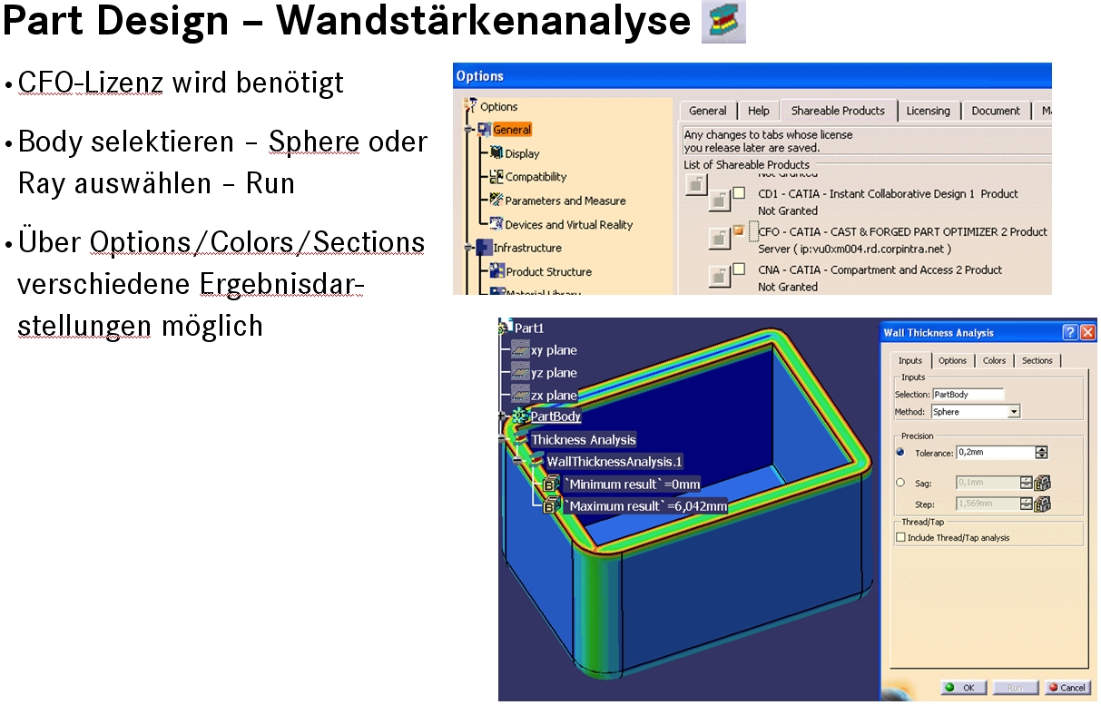

ich habe mal wieder eine Frage an Euch Spezialisten.
Folgendes, ich würde gerne eine Wandstärkenanalyse von einem Hauptbremscylinder durchführen. Das bedeutet das ich mir gerne alle bereiche in einem Modell anzeigen lassen würde welche z.B. kleiner als ein mm sind. Gibt es in V5 eine Möglichkeit dieses umzusetzten? Ich denke schon ist warscheinlich wieder eine Frage der Lizenzen....

ja es gebt die Funktion wall thickness analysis. Du brauchst dazu aber die CFO-Lizenz.

erstellt am: 23. Feb. 2010 10:22    Editieren oder löschen Sie diesen Beitrag!  <-- editieren / zitieren -->   Antwort mit Zitat in Fett Antwort mit kursivem Zitat    Unities abgeben: 1 Unity (wenig hilfreich, aber dennoch)2 Unities3 Unities4 Unities5 Unities6 Unities7 Unities8 Unities9 Unities10 Unities Nur für joachim schönherr 10 Unities + Antwort hilfreich
http://www-01.ibm.com/software/plm/de/products/catiav5_features.html
ab R19, CFO nötig

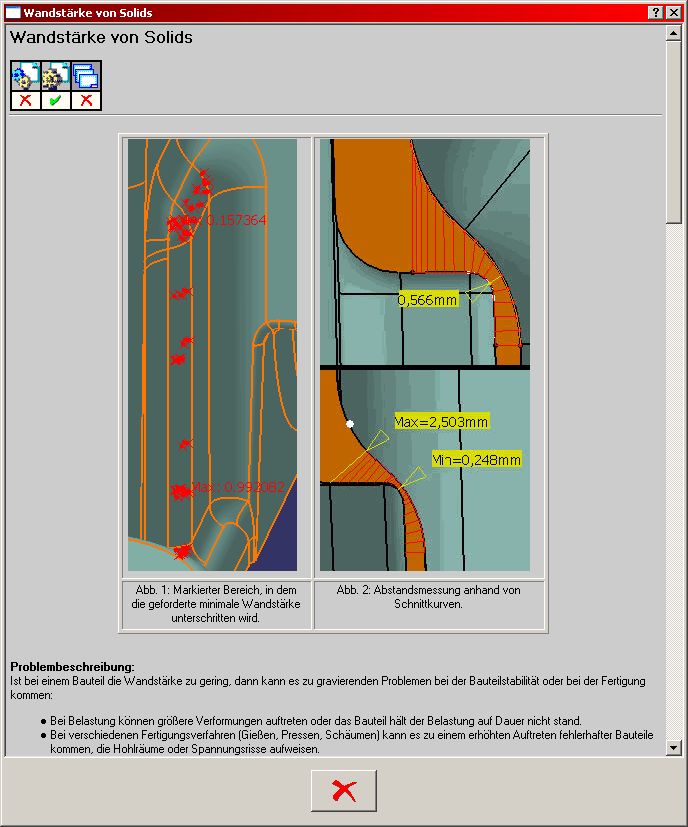

Hallo Joachim,
einen andere Möglichkeit ist, diese Überprüfung mit dem Q-Checker der Fa. Transcat durch zuführen.
Der Q-Checker ist ein im Automotive Bereich verbreitetes Prüf- und Check Tool. www.q-checker.de

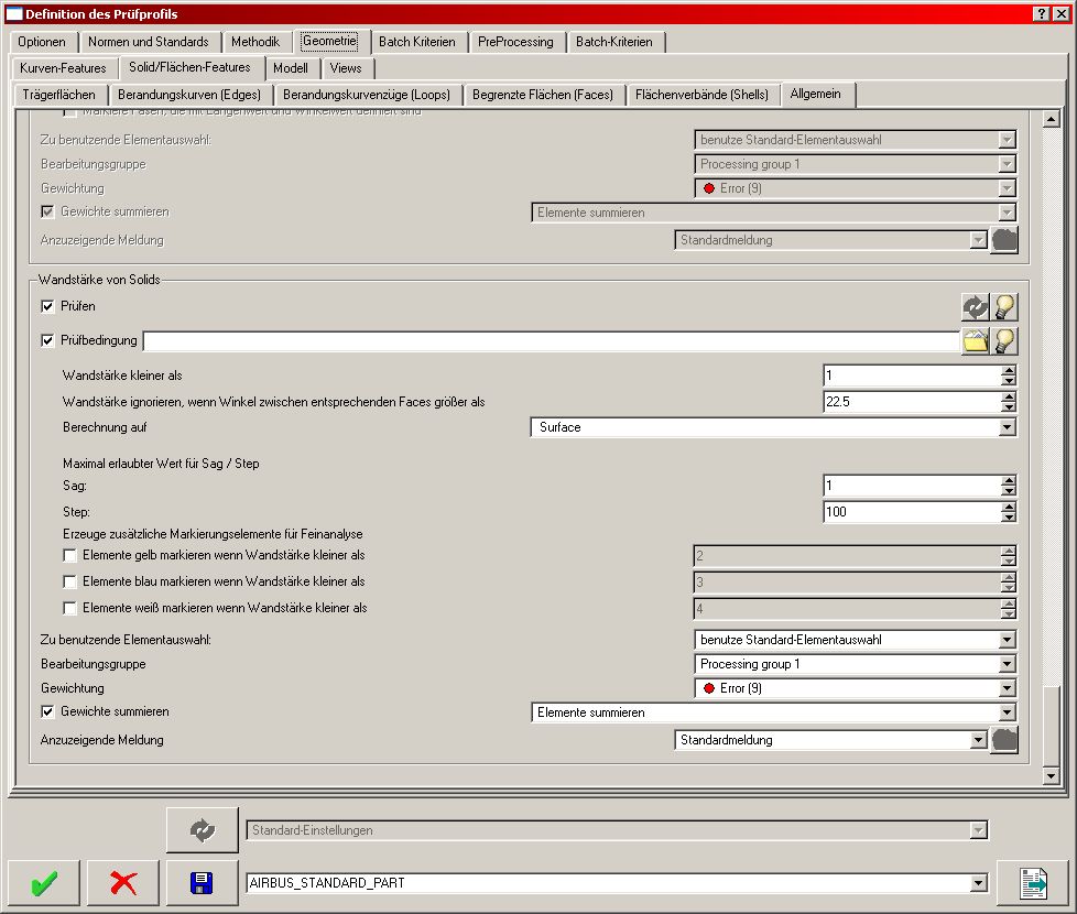

Hallo Markus,
wäre toll wenn du kurz beschreiben könntest, wie man mit dem Q-Checker eine Wandstärkenanalyse bewerkstelligt.
Den Q-Checker selber haben wir, eine CATIA-Lizens zur Analyse der Wandstärke fehlt uns leider "noch".

erstellt am: 26. Feb. 2010 12:09    Editieren oder löschen Sie diesen Beitrag!  <-- editieren / zitieren -->   Antwort mit Zitat in Fett Antwort mit kursivem Zitat    Unities abgeben: 1 Unity (wenig hilfreich, aber dennoch)2 Unities3 Unities4 Unities5 Unities6 Unities7 Unities8 Unities9 Unities10 Unities Nur für joachim schönherr 10 Unities + Antwort hilfreich
das geht mit dem Q-Checker ohne die spezielle CATIA Lizenz.
Der Q-Checker parametrisiert und misst das Modell selbständig, ohne auf die CATIA Wandstärkenanalyse zuzugreifen.

erstellt am: 01. Mrz. 2010 11:40    Editieren oder löschen Sie diesen Beitrag!  <-- editieren / zitieren -->   Antwort mit Zitat in Fett Antwort mit kursivem Zitat    Unities abgeben: 1 Unity (wenig hilfreich, aber dennoch)2 Unities3 Unities4 Unities5 Unities6 Unities7 Unities8 Unities9 Unities10 Unities
...so hier ein kurzes Feedback. Das mit dem Q-Checker funst !!! Danke !!! Allerdings werde ich das ganze auch nochmal mit der CFO testen, wenn wir die dann haben....

erstellt am: 02. Mrz. 2010 15:34    Editieren oder löschen Sie diesen Beitrag!  <-- editieren / zitieren -->   Antwort mit Zitat in Fett Antwort mit kursivem Zitat    Unities abgeben: 1 Unity (wenig hilfreich, aber dennoch)2 Unities3 Unities4 Unities5 Unities6 Unities7 Unities8 Unities9 Unities10 Unities Nur für joachim schönherr 10 Unities + Antwort hilfreich
So noch ein Kommentar zur Wandstärkenanalyse mit dem Qchecker. Das Ergebnis, welches man sich auch im 3D angucken kann, kann sehr unübersichtlich sein. Es werden nämlich nicht nur die Farben (welche auch nur Gitternetzförmig dargestellt werden) dargestellt, sondern auch die ganzen einzelnen Maße der jeweiligen definierten Farbbereiche. Desweiteren ist nur eine sogenannte Strahlenanalyse möglich, also immer normal zur Fläche. In der Wandstärkenanalyse von CATIA V5 R19 ist auch eine Kugelmethode möglich.
Nur zur Info.
