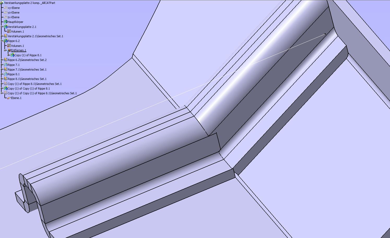

Hallo Leute,
ich habe ein Problem mit zwei Sheetmetal Parts.
Und zwar habe ich auf einem schrägen Blech, zwei Versteifungsrippen befestigt die jetzt zu einem Teil zusammengefasst werden sollen. Dies benötige ich für eine FEM-Berechnung
Das würde in der Praxis wohl bedeuten, dass ich erste ein der beiden Rippen schneiden müsste und sie dann schweißen würde.
Jetzt habe ich aber keine Ahnung wie ich die beiden Rippen mit Catia zusammenfügen soll, so dass diese als ein Teil erkannt werden und so fertigbar wären.
Gruß Spawn12345

hi,
wäre das nicht sinnvoller das ganze als Multi-Body zu gestalten und anschließend über Boolsche Operation "Zusammenfügen" verknüpfen.
wür sich für FEM besser eignen, meine ich

Ich hatte versucht die Flächen der eine Rippe über Ableiten in die andere zu kopieren!
Und die Form dieser dann aus der anderen heraus zu trennen!
Geht aber nicht!

Wie genau meinst das jetzt? Stehe momentan auf dem Schlauch!
Habe die Datei mal mit angehangen!

du darfst ein Hauptkörper nicht als Abzugskörper verwenden...Du musst einen neuen Körper erstellen und den Volumenkörper da rein verschieben
ich schau mal eben nach

Oder aus einem Gesamtprodukt ein Allcatpart erstellen.
Grüsse Dominik

hmm...meinst du so?

ich habe das so gemacht wie Dominik schon sagte...in AllCatpart konvertiert und dann ein Abzugskörper mit den Boolschen Operationen gebildet

Kann ich die Rippen nicht irgendwie zurecht trimmen, so dass sie dann wie ein Teil aussehen?

Ja genau!
Jetzt müsste ich ja nur noch den Kantenverrundung machen!
