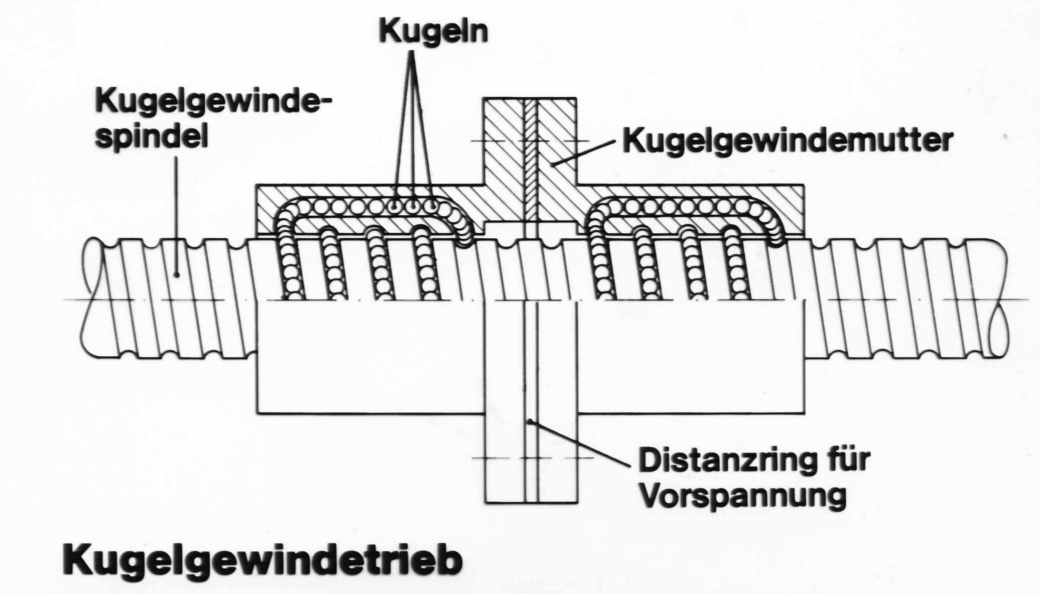

Hallo Leute,
ich brauche dringend Hilfe beim Bau einer Kugelumlaufspindel. Ich muss die Spindel mit Mutter, Kugeln sowie Umlenkrohr in CATIA darstellen. Dabei bereitet mir das Umlenkrohr die größten Probleme. Hat das schonmal jemand gebaut oder kann mir helfen?
Vielen Dank für Eure Hilfe!

Für die Mutter würde ich so vorgehen:
- Helix für das Gewinde erzeugen (im GSD)
- Rückführkanal mit zB Linien erstellen
- Linien und Helix mit "Ecken" verbinden
- im PartDesign Rille mit Kreisring als Profil entlang der Zentralkurve erzeugen

und wie würdest du die Kugeln um das Gewinde erstellen?? Das stellt auch ein Problem dar...

da es IHMO keinen Sinn macht die Kugeln darzustellen, symbolisch als Schlauch.
und wenn den unbedingt Kugeln sein müssen, Punkte auf der Helix, Kurve, Spline, etc. verteilen, Abstand = 2*Radius der Kugel und die Kugeln im GSD erstellen.

Hallo Herr Harmening,
vielen Dank für den Tipp, die Kugeln habe ich hinbekommen!! Das war ja ganz einfach!!
Super!
