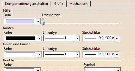

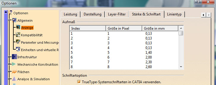

hi
entweder
Allgemein->Anzeige->Stärke&Schriftart
oder im Part über
Eigenschaften -> Grafik -> Linienstärke
probier mal aus

Hi cyzed,
hab mir gerade einen Wolf geklickt...
1.) Zuerst in den Optionen die Breite im 1. bis 4. Index auf 0,13mm geändert. Ich hatte "normal" versucht, den vorgegebenen Wert per Klick zu ändern -> ging nicht. Erst nch ca. 20 Doppelklicks (warum auch immer) pro Indexwert ließ der Eintrag sich ändern.
2.) Optionen geschlossen -> keine Änderung zu sehen.
3.) Produkt runter- und wieder raufgefahren -> keine Änderung zu sehen.
4.) Eigenschaften des Parts geöffnet: zu sehen bei Linienstärke 2 keine "normalen" 0,35mm sondern meine geänderten 0,13mm, trotzdem keine Änderung im 3D-Bereich.
5.) In den Eigenschaften Linienstärke 1 (auch 0,13mm!!) gewählt -> ERST JETZT war die Änderung im 3D-Bereich zu sehen.
6.) Wieder auf die Linienstärke 2 (0,13mm neu) gewechselt -> die 3D-Ansicht blieb auf der 0,13er Linienstärke stehen.
Ich verstehe nicht, daß die vorhandenen Linienstärken sich nicht schon ändern, sobald man die entsprechende Einstellung in den Optionen verändert.
