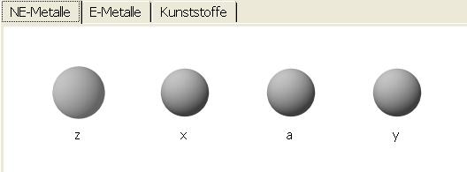

Hallo zusammen.
Ich weiß, dass innerhalb einer Materialfamilie die einzelnen Materialien nach Wunsch umgeordnet werden können.
Aber wie verhält es sich mit den Materialfamilien selbst? Kann man auch diese Umsortieren (Reiter verschieben)? Im Beispielbild möchte ich zum Beispiel "Kunststoffe" ganz links haben...
Vielen Dank schonmal!
gruß, Tom

Ich befürchte dass ein umsortieren nur über Cut&Paste geht.

Hi Bernd.
Leider ist aber Cut/paste nur für die Materialien selbst, nicht aber für die Familien möglich...
Trotzdem Danke!
Hat jemand eine weitere Idee?
gruß, Tom

Servus Tom
Also bei mir kann ich auch ganze Familien kopieren/ausschneiden (den Reiter anklicken)

Ui, klasse, bernd!
Ich Dummerchen hab erwartet, dass die rechte Maustaste was anbietet...;-) Aber über Strg+c und Strg+v klappts! Nun will ich mal nur hoffen, dass da im Hintergrund nicht irgendwelche Zähler raufhecheln, die verhindern, dass die bisher erstellten Materialien ihre Abstammungen nun wiederfinden...
Trotzdem kriegste schonmal ein paar Us von mir ! Wenn Fehler auftauchen nehm ich sie dir aber sofort wieder weg
