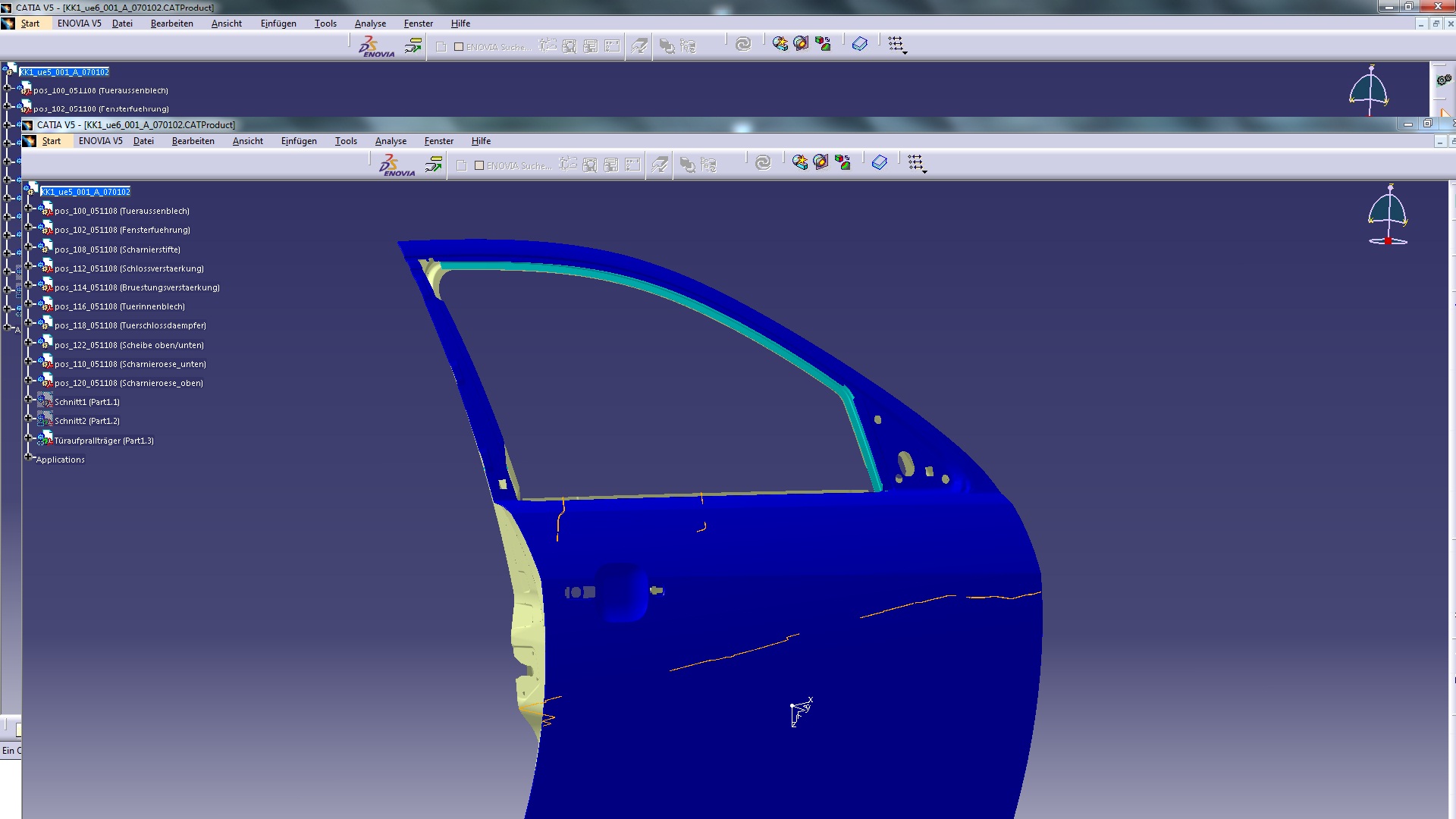

ich hab da ein ziemlich doofes Problem mit Catia V5 R18. Ich hab auf meinem Rechner Win7 und XP installiert, allerdings nutze ich XP nur noch weil ich Catia in Win7 nicht benutzen kann. Und zwar aus folgendem Grund. Wenn ich z.B ein Assembly auf mache, werden mir bei weitem nicht alle Teile angezeigt......sobald ich aber z.B speicher, werden während des Speicherns kurzzeitig alle Teile angezeigt. Auf meinem Laptop habe ich unter Win7 dieses Problem nicht.....von daher würde ich jetzt erstmal auf ein Hardwareproblem tipppen, da die Sache aber unter XP nicht auftritt bin ich doch etwas ratlos......hoffe mir kann jemand helfen!
Hab nochmal zwei Bilder hier damit man die Sache besser nachvollziehen kann.....

Da würde ich doch ganz spontan mal sagen, dass deine Grafikkarte nicht CATIA geeignet ist.
Fülle doch mal deine Systeminfos aus (Rechner, Grafikkarte, etc) und dein eingesetztes Catia-Release mit Servicepack. Dannn können wir dir vielleicht etwas weiterhelfen.

Also ich verwende Sapphire RADEON X1950 XT als Grafikkarte........ist bestimmt nicht perfekt für die Nutzung mit Catia.
Catia selbst ist V5R18 hab auch mal ein Servicepack dafür drauf gehabt, aber das hat keine Verbesserungen gebracht.
Die Sache ist aber, dass ich auf dem selben Rechner mit XP und dem selben Catia dieses Problem nicht habe, daher kann es doch eigentlich nicht an der Grafikkarte liegen oder?

IMHOIn my humble oppinion (Meiner Meinung nach) liegt es am Zusammenspiel des Grafikkartentreibers und des Betriebsystems.
Solange CATIA nicht für Win 7 freigegeben ist gibt es keine Garantie ob es läuft (speziell nicht mit einer Spielegrafikkarte)

Alles klar, dann werd ich wohl weiter auf die Partition mit XP zurückgreifen.......
Vielen Dank für die Hilfe!

hallo leute, habe selbiges problem.
habe ein Thinkpad T60p mit ner Catia V5 zertifizierten Fire GL V5200 drinnen. Allerdings nur unter XP. hab aber ebenfalls Win7 Pro laufen...
gehts vielleicht im kompatibilitätsmodus? jemand? irgendjemand?
