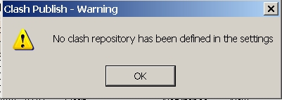

Hi liebe V5ler,
wenn ich im Produkt die Kollisionsanalyse laufen lasse und den Status von Relevant auf Irrelevant setze und evtl. ein Commentar hinzufüge wird mir das beim Exportieren nicht mitgenommen. In den Protokoll das CATIA exportiert wird der Status nicht geprüft angezeigt.
Vor den exportieren zeigt er auch eine Fehlermeldung an
> No clash repository has been defined in the settings
Was ist das, was muß ich tun das es wieder funzt?
Danke für die Hilfe!
Gruß Tonga

Tools_Options_Digital Mockup_DMU Space Analysis_DMU Clash Process_
bei "Data base Repository" default pfad für Export eintragen

Danke für die Antwort. Die Fehlermeldung ist jetzt auch weg, nur hab ich immer noch das Problem daß das Protokoll nicht richtig ausgegeben wird, und die Infos die ich in CATIA Pflege fehlen.
Hat noch wer ne Idee? Ich arbeite mit einer HD2 Lizenz in der Daimler Umgebung R19SP3HF30

was genau möchtest du ausgeben? xml datei, bilder .txt datei????
wie sieht die Einstellung (siehe den Pfad von oben) unter "General"? Ein Foto wehre nicht schlecht.
