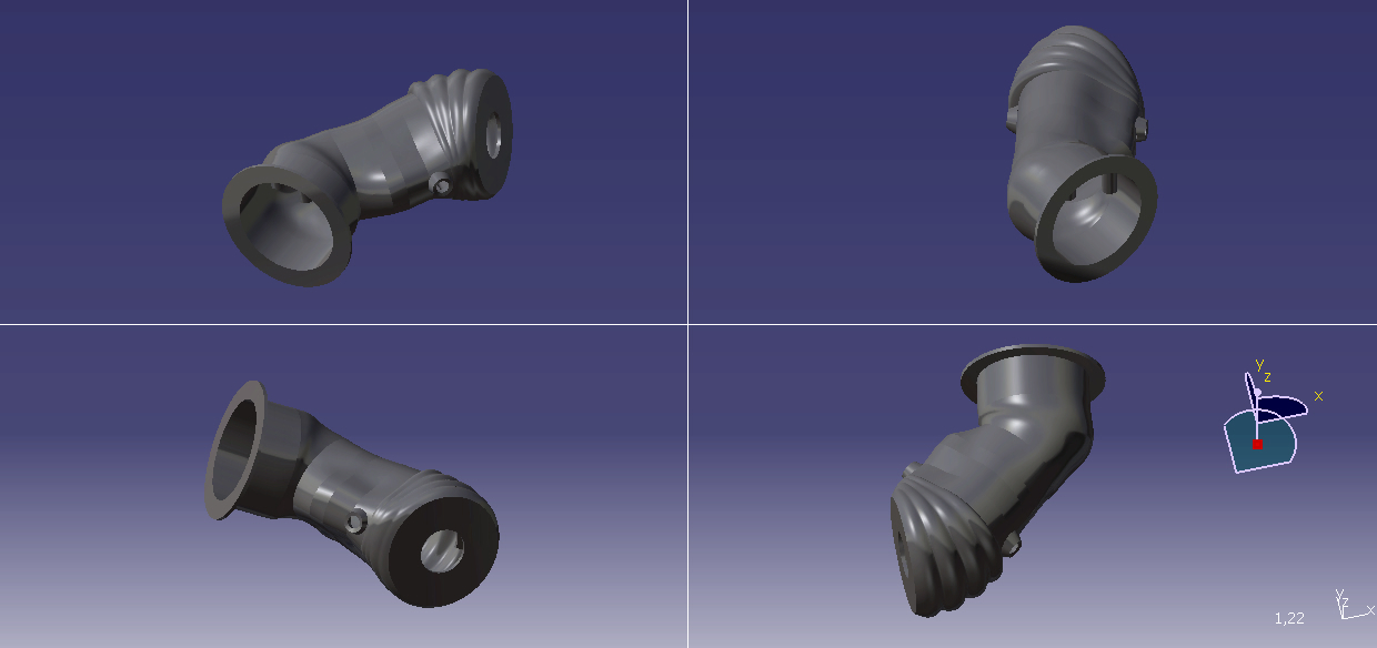

wollte euch mal fragen, wie kriege ich für dieses Teil (siehe bild), ein Sprtizgußwerkzeug dargestellt.
Danke vorraus

Indem Du eines konstruierst.
Das wird aber schwierig.
Kannst Du das Teil in der Mitte durchschneiden, damit man etwas erkennen kann ?

für die Trennung wäre eine Core and Cavity-Lizenz notwendig. Sicher kann man das auch mit GenerativShapeDesign lösen, wird aber aufwendig. Den Werkzeugaufbau macht man am besten mit Hilfe von MTD (Mold-Tooling Design). CCV und MTD sind aber keine Standardumgebungen.
Allerdings ohne entsprechende Grundkenntnisse wird es schwierig.
erstellt am: 30. Jan. 2010 19:59    Editieren oder löschen Sie diesen Beitrag!  <-- editieren / zitieren -->   Antwort mit Zitat in Fett Antwort mit kursivem Zitat
Wirklich Spritzguß? Sieht mir eher nach einem Blasformteil aus.

Sicher ist das eine Blasform. In Spritzguß kann das nicht gefertigt werden. Die Vorgehensweise ist aber ähnlich.

Und wie wollt ihr beim Blasformen die Zapfen nach innen herstellen ?
Das sieht mehr nach Gummi Formteil aus, da geht sowas.
Aber ich wollte die Überschrift nicht anzweifeln.
