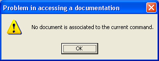

wenn ich bei R19SP3HF20 mit Audiumgebung die Hilfe über F1 öffnen möchte bekomme ich folgenden Fehler.
Komisch ist, dass unter dieser Konstelation das ganze schon mal funktionierte.

unter Tools - Optionen - Allgemein - Hilfe gibt es die Möglichkeit den Pfad zur Doku einzutragen.
Hier kannst du mal prüfen, ob dieser Pfad noch stimmt.
Eventuell musst du dich an deinen Admin wenden, da diese Option auch projektbezogen gesperrt sein könnte.

vielleicht hast Du F1 für einen anderen Befehl als Shortcut eingetragen. (Falls das überhaupt geht...)

der Pfad ist richtig eingetragen und F1 zeigt auf die Hilfe.

unter welcher Sprache arbeitest du bei Audi.Hast du English drin? Und Schau ob du bei Options / General/ Help /Language was du da drin hast ! Kann sich ab und an verstellen!
Am besten auf Default mal nach Enviroment Language (default) stellen.

du hast bestimmt einen "exotischen" Knopf gerade aktiviert, zudem es womöglich keine Dokumentation gibt! Was passiert, wenn du z.B. das "Pad" aktivierst und "F1" drückst? Oder du deaktivierst alles und drückst dann "F1" was geschiegt dann?

das Problem ist gelöst, es lag am Startpanel, hier war einen Variable falsch deklariert.
