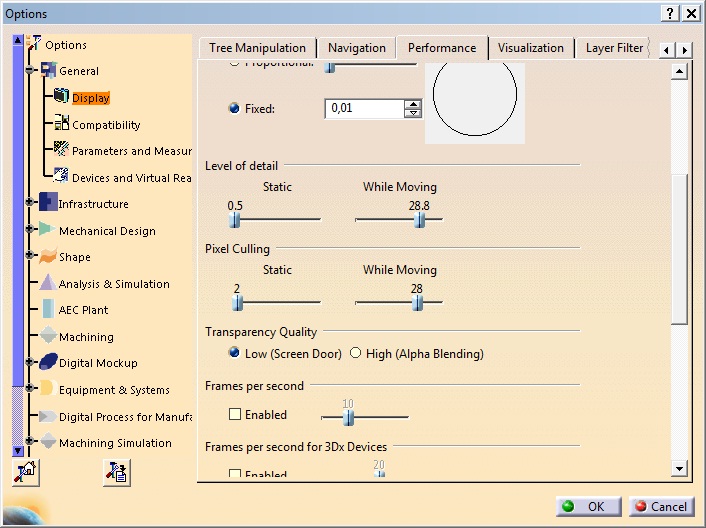

Hallo Miteinander,
habe nun seit 2 Wochen Windows 7 auf meinem Rechner und bin soweit recht zufrieden. Einziges Problem derzeit in Catia, wenn ich die Geometrie in irgendeiner Form bewege, verschwinden die Punkte. Sobald das Modell wieder still steht, sind sie wieder da. Grafikkarte ist eine Nvidia Quadro FX 4600 mit aktuellem Treiber. Bei einer FX 4800 passiert genau das selbe. Hat jemand ne Idee, woran das liegt? Bug? Feature?

schon mit den Einstellungen gespielt.
Tools_Optiions_Display_Performance- Level of Detail und Pixel Culling.
Die Einstellungen für "Static" und "While moving" um so grosser der Wert umso schlechter die Darstellung.
Die Einstellung "While moving" dient der verbesserung der Performance bei z.b. grossen Baugruppen oder Scenen z.b. in einer Besprechung bekomme ich Flüssige Bewegung dabei ist es nicht wichtig alle details darzustellen.
Solltest Du den Wert auf "0" setzen dann sind die Punkte auch werend der Bewegung sichtbar.

Perfekt, das ist war die Lösung.
Besten Dank.
